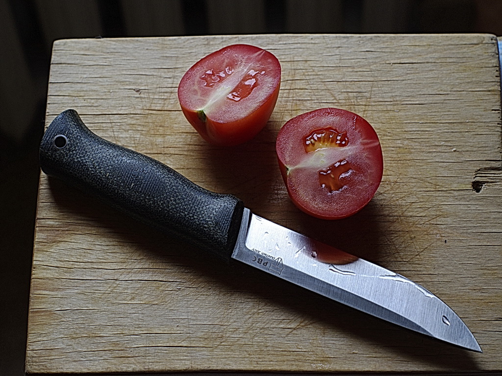

Тест с закручиванием саморезов ножом немного странен :shock: На моем экземпляре тоже тонкие подводы.
Выводы пока делать не буду.После нормального поюза на природе напишу свое мнение.
Сразу оговорюсь:дрова ножом не рублю и винты не закручиваю.Но,вот продукты режу и рыбу разделываю.

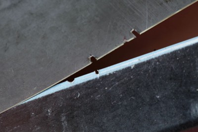

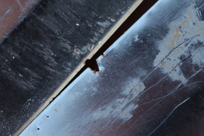

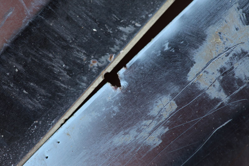

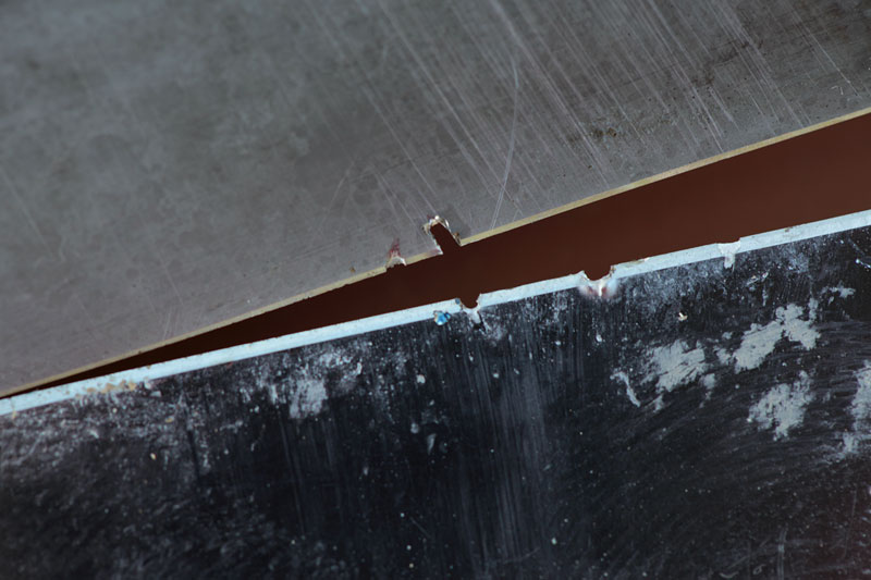

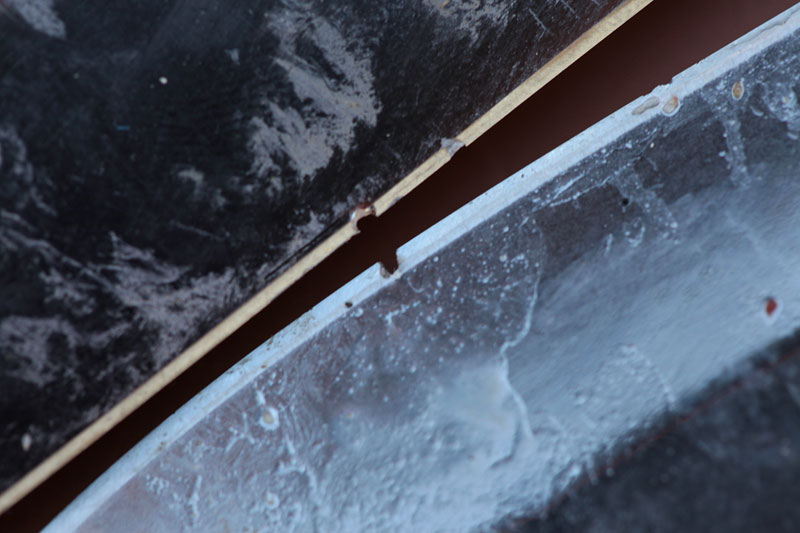

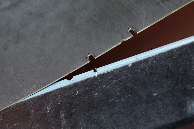

Кстати, да. Вот свежие примеры того, к чему приводит непрофильная работа на разных ножах с разными сталями разной твердости.
IMG_0923.jpg [ 96.49 КБ | Просмотров: 19682 ]
IMG_0924.jpg [ 73.35 КБ | Просмотров: 19682 ]
IMG_0925.jpg [ 74.6 КБ | Просмотров: 19682 ]
IMG_0926.jpg [ 64.33 КБ | Просмотров: 19682 ]
:shock: Жёстко.
Артём, это случайно не из ножей противостояния небезызвестного теста? :)

А вот разрешите представить, убийца странника... "финн" из дуратека... :D
Изображение 738.jpg [ 401.27 КБ | Просмотров: 19543 ]
Дима, это серийка? Можно его данные огласить?

Да, интересно... ТТХ в студию, плз!
