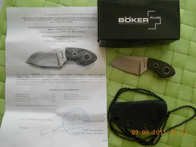

Я давно присматривался к небольшому, даже совсем небольшому режущему инструменту. «Керамбитовый напалечник» , предложенный камрадом в барахолке, два месяца не давался мне по причине ярого несовпадения географических положений. И вот «О, Чудо!»! Гном стучится в дверь ко мне!
Знакомство прошло скомканно и быстро. Рукопожатие Агента и чёрная коробочка перекочевала ко мне в карман. Там внутри лежало что-то неизвестное и вовсю просилось наружу. Познакомиться поближе удалось только вечером. Из коробки на свет извлеклись: нож в пакете, причем лезвие защищено картонным кожухом, ножны , цепь, паспорт изделия с гарантийным талоном и сертификат о том, что Гном не является холодным оружием. Улыбнуло!
Сказать, что нож прикольный — это не сказать ничего.
DSCN0843.JPG [ 436.93 КБ | Просмотров: 25191 ]

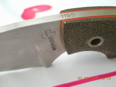

Вот ТТХ:
Общая длина, мм: 100
Длина лезвия, мм: 56
Толщина клинка, мм: 4
Вес ножа, г :47
Материал клинка: Sandvik 12C27
Материал рукоятки: Micarta
Твёрдость, HRC: 57-59

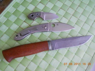

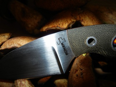

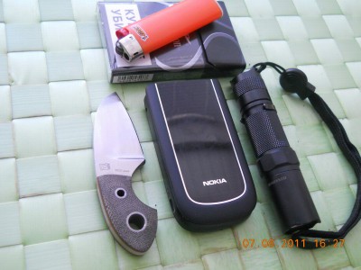

Всё-таки на бумаге 100мм (реально — 98мм) — это весомое расстояние между конечными точками. На деле изделие остроумного Джеспера Воксниса (Jesper Voxnaes) кажется миниатюрой, сопоставимой по гротескно-юмористическому подходу с семейкой Баггинсов ( или Сумкиных ) из известного творения Толкиена Дж. Название, похоже, тоже из той оперы...Но, как мы знаем, размер значения не имеет ( при определённых обстоятельствах).
DSCN0834.JPG [ 311.49 КБ | Просмотров: 25191 ]

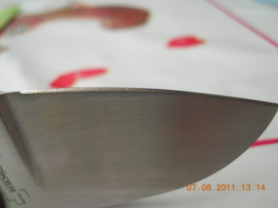

Повертев малыша с пристрастием — не обнаружил ни особых косяков сборки (микарта подогнана ровно, отверстия облачены в металл), ни сильных погрешностей заточки ( волосы бреет, бумагу на весу строгает, РК почти ровная, немного неравномерная с одной стороны, слесарная обработка клинка практически симметричная).

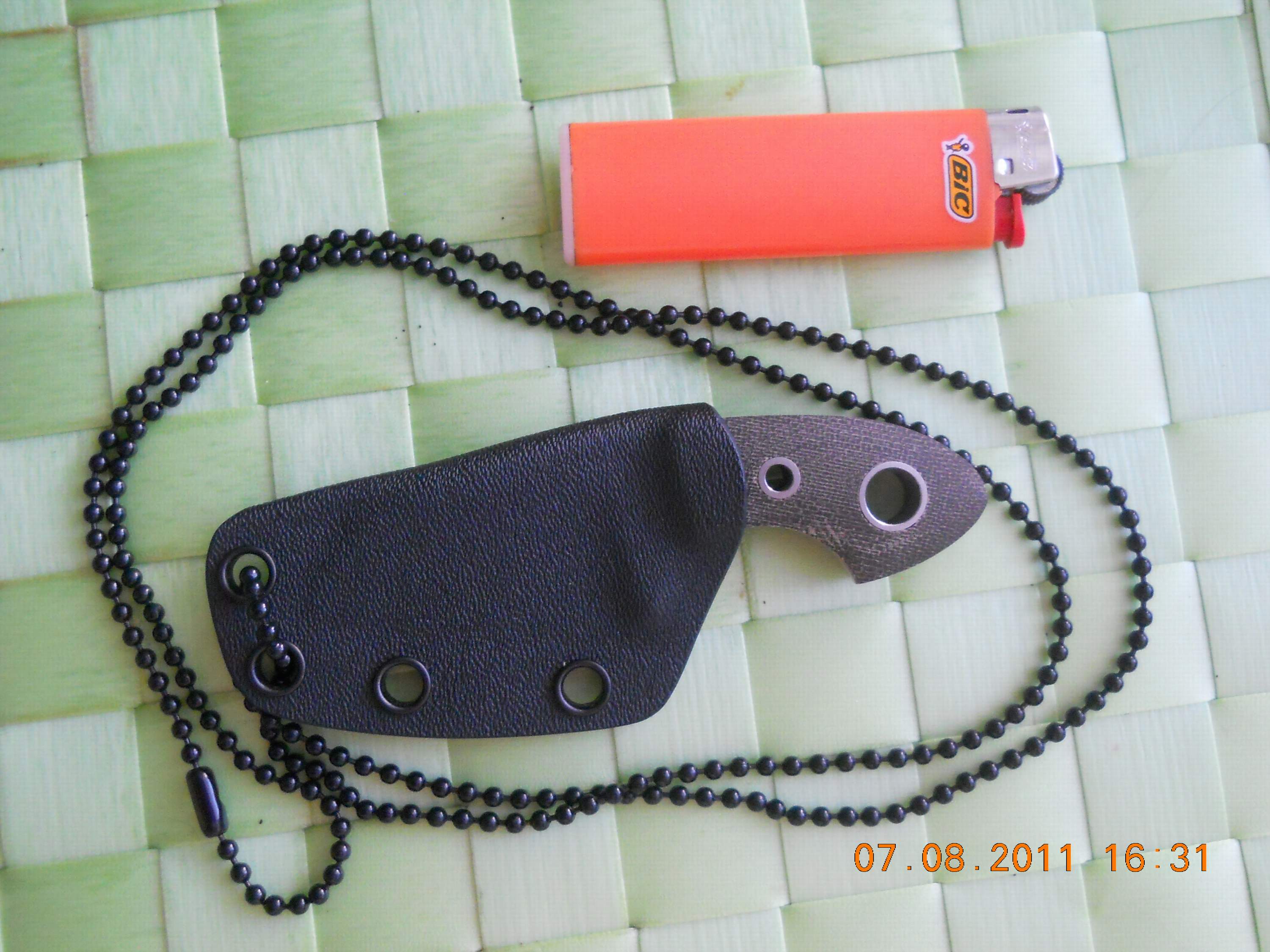

Присутствует небольшая потертость, объясняемая разве что трением о ножны. В ножны Гном лезет неохотно, с натягом, ровно как и обратный ход сопряжен с усилием. Время поможет, но крепление ножа оставляет уверенность, что он не потеряется в сложных условиях.
DSCN0835.JPG [ 257.25 КБ | Просмотров: 25191 ]
Носить на шее, а скорее всего это и есть шейник, не тяжело, но и не очень удобно. Всё-таки скелетники и легче и удобнее. Просится горизонтальный крепёж на пояс, а как это сделать, простите не знаю (если более опытные камрады подскажут — буду рад).

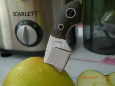

Вопрос практического применения до сих пор не понятен. В домашних условиях резались сосиски для пиццы, чистилось яблоко, особенно понравилось точить карандаши. В полевых — я думаю, что малыш справится с любой посильной задачей, кроме особых изысков в кулинарии и сложных работ по древесине.

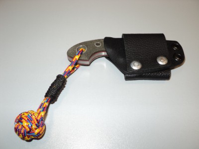

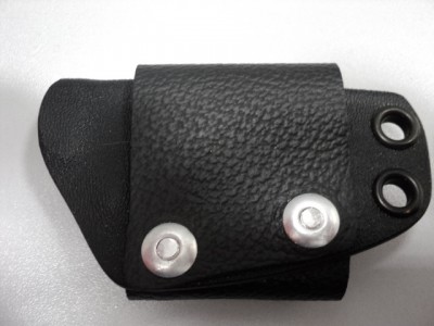

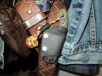

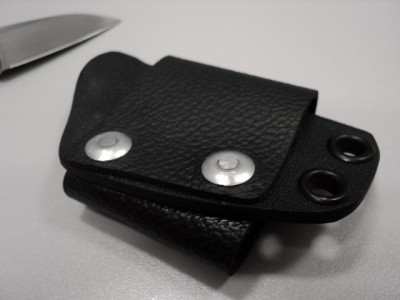

О! Готов подвес на ремень, правда получилось свободновато...Чем-то придется отмачивать кожу и сушить прям на ремне. :D
DSC01289.JPG [ 164.56 КБ | Просмотров: 24968 ]
DSC01291.JPG [ 164.98 КБ | Просмотров: 24968 ]
DSC01292.JPG [ 165.32 КБ | Просмотров: 24968 ]
DSC01294.JPG [ 164.99 КБ | Просмотров: 24968 ]
Stanislav_I
 Заголовок сообщения: Re: О чём говорят Гномы!
СообщениеДобавлено: Ср авг 10, 2011 21:52
Замечательно!
Мощно сделано. Если упадет, то только со штанами...

Классный подвес к Вас получился)
А как такой узелок сделать?
Kaldun
СообщениеДобавлено: Вс сен 04, 2011 23:22
Это просто, только потренироваться надо.
http://kayrosblog.ru/post134520982/play
