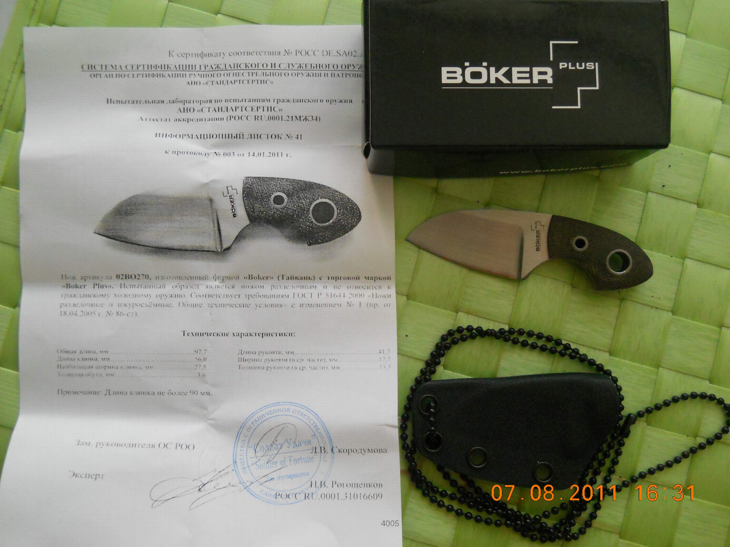

Я давно присматривался к небольшому, даже совсем небольшому режущему инструменту. «Керамбитовый напалечник» , предложенный камрадом в барахолке, два месяца не давался мне по причине ярого несовпадения географических положений. И вот «О, Чудо!»! Гном стучится в дверь ко мне!
Знакомство прошло скомканно и быстро. Рукопожатие Агента и чёрная коробочка перекочевала ко мне в карман. Там внутри лежало что-то неизвестное и вовсю просилось наружу. Познакомиться поближе удалось только вечером. Из коробки на свет извлеклись: нож в пакете, причем лезвие защищено картонным кожухом, ножны , цепь, паспорт изделия с гарантийным талоном и сертификат о том, что Гном не является холодным оружием. Улыбнуло!

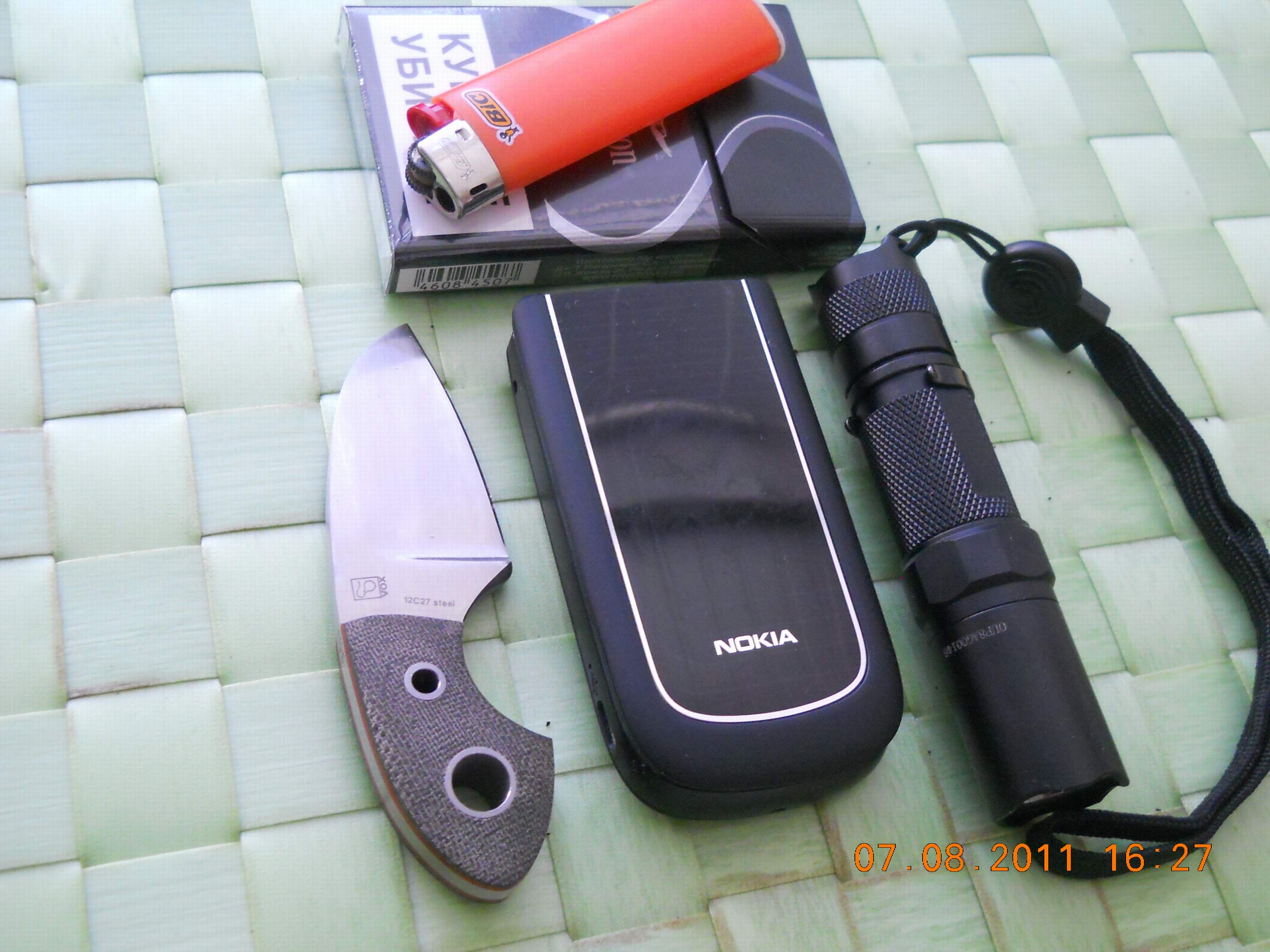

Сказать, что нож прикольный — это не сказать ничего.
DSCN0843.JPG [ 436.93 КБ | Просмотров: 25204 ]

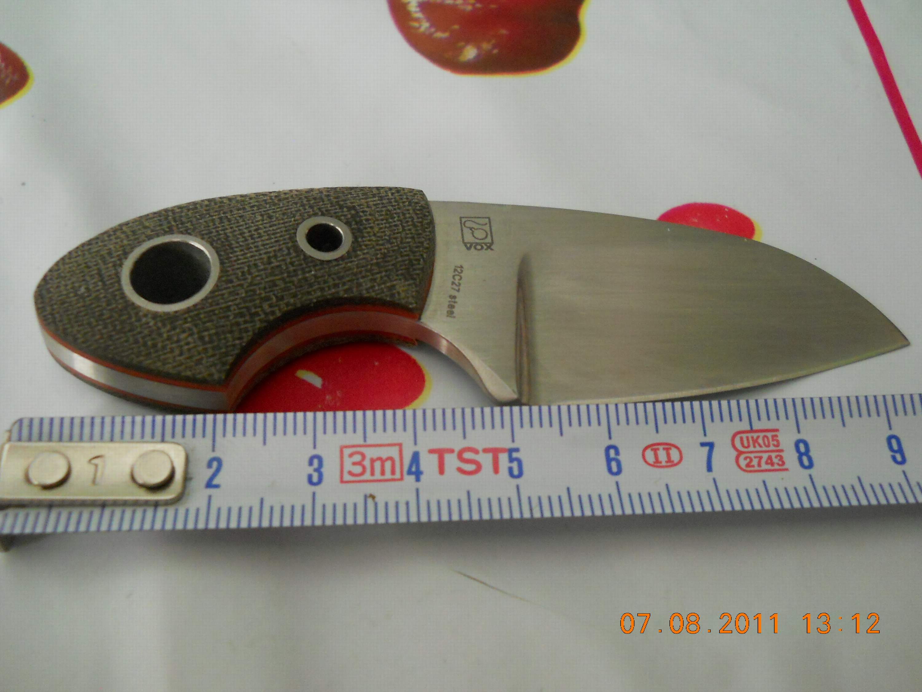

Вот ТТХ:
Общая длина, мм: 100
Длина лезвия, мм: 56
Толщина клинка, мм: 4
Вес ножа, г :47
Материал клинка: Sandvik 12C27
Материал рукоятки: Micarta
Твёрдость, HRC: 57-59
DSCN0830.JPG [ 343.65 КБ | Просмотров: 25204 ]

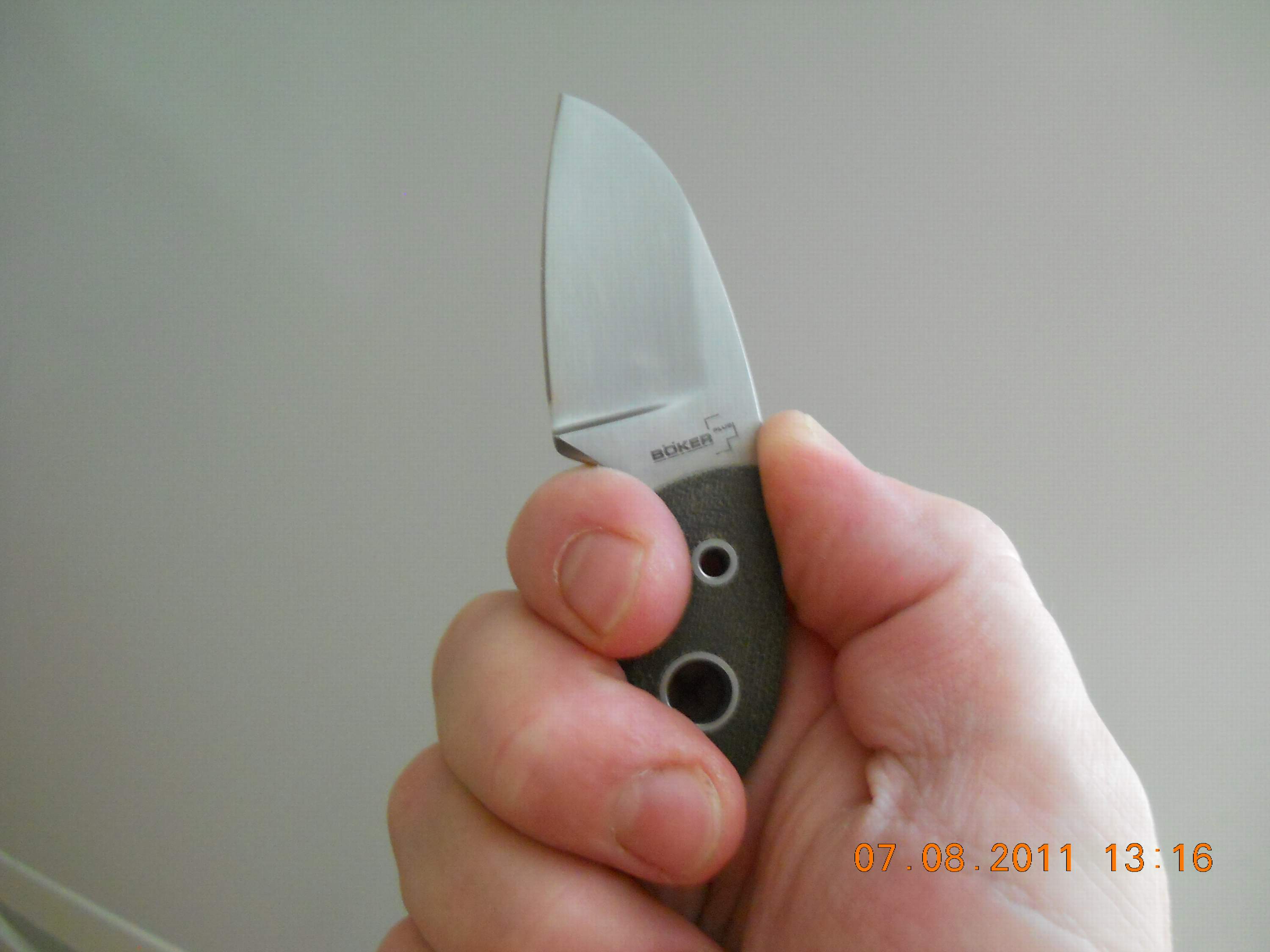

Всё-таки на бумаге 100мм (реально — 98мм) — это весомое расстояние между конечными точками. На деле изделие остроумного Джеспера Воксниса (Jesper Voxnaes) кажется миниатюрой, сопоставимой по гротескно-юмористическому подходу с семейкой Баггинсов ( или Сумкиных ) из известного творения Толкиена Дж. Название, похоже, тоже из той оперы...Но, как мы знаем, размер значения не имеет ( при определённых обстоятельствах).
DSCN0834.JPG [ 311.49 КБ | Просмотров: 25204 ]

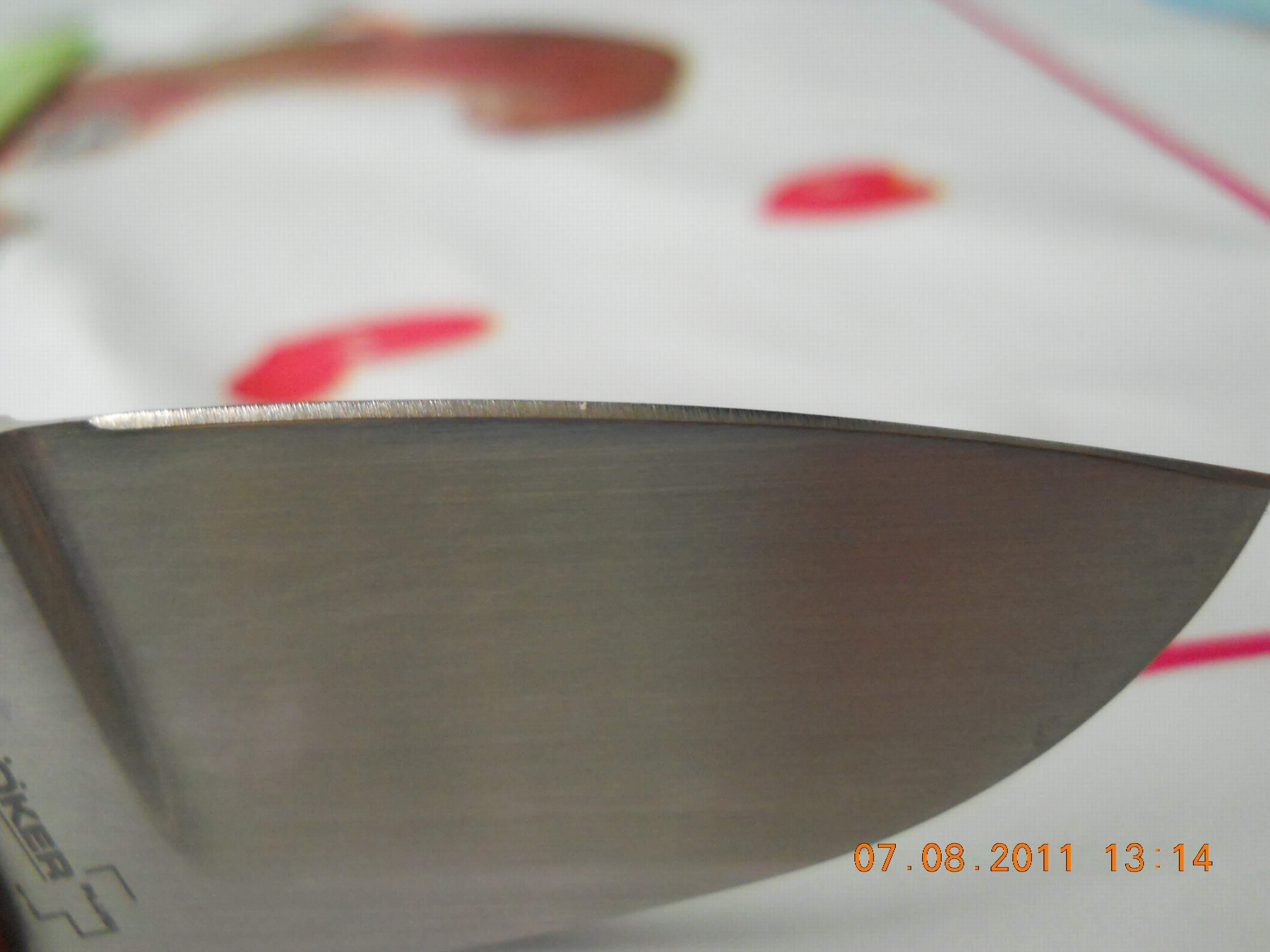

Повертев малыша с пристрастием — не обнаружил ни особых косяков сборки (микарта подогнана ровно, отверстия облачены в металл), ни сильных погрешностей заточки ( волосы бреет, бумагу на весу строгает, РК почти ровная, немного неравномерная с одной стороны, слесарная обработка клинка практически симметричная).

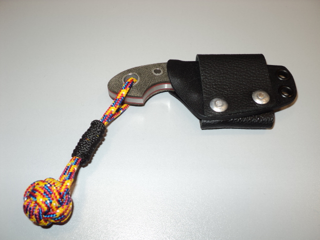

Носить на шее, а скорее всего это и есть шейник, не тяжело, но и не очень удобно. Всё-таки скелетники и легче и удобнее. Просится горизонтальный крепёж на пояс, а как это сделать, простите не знаю (если более опытные камрады подскажут — буду рад).

Хоть нож и назван в сертификате разделочным, на практике разделывать можно разве что туши мышей или хомячков.

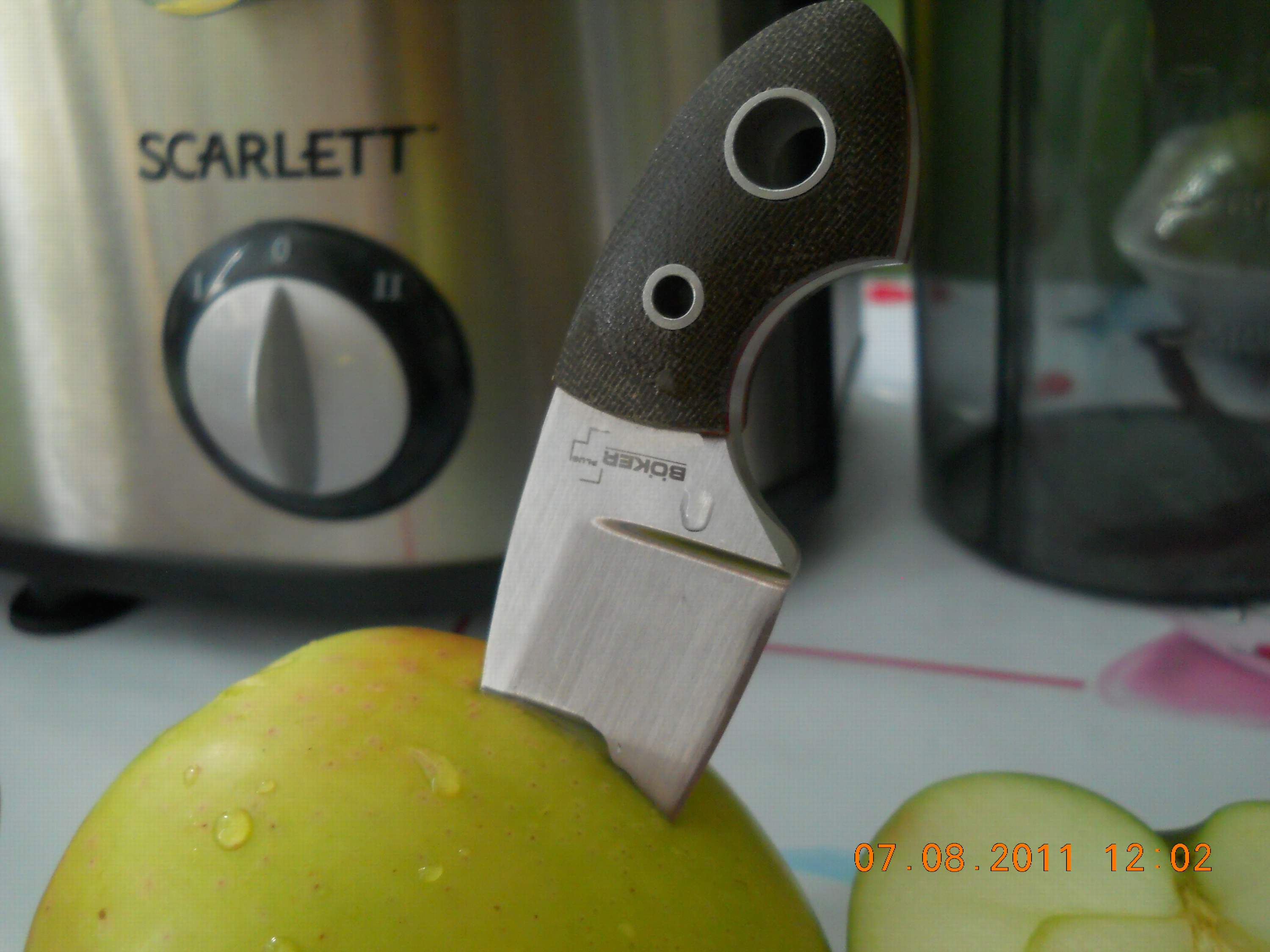

Вопрос практического применения до сих пор не понятен. В домашних условиях резались сосиски для пиццы, чистилось яблоко, особенно понравилось точить карандаши. В полевых — я думаю, что малыш справится с любой посильной задачей, кроме особых изысков в кулинарии и сложных работ по древесине.

Для горизонтального креиления на ремень идеальным вариантом, по моему мнению, будет петля или клипса из кайдекса, прикручивающаяся к ножнам.

Имели бы ножны оппозитное расположение отверстий относительно клинка - можно было бы и паракордом примотать. А так - ...даже прикручивать не понятно как. Но это не самая большая проблема в жизни!

Такого малыша можно крепить на ремень горизонтально на кожаную петлю на кнопках. Мне понравилась подвеска когтя - viewtopic.php?f=3&t=11862.
Винтом с головкой впотай на ножны крепятся: с внешней стороны - ответная часть кнопки (с отверстием); с внутренней - кожаный ремешок с лицевой частью кнопки на конце.
На ваших ножнах два люверса - можно сделать достаточно широкий ремешок с двумя кнопками.

Забавный. Только мне кажется, что для шейника он тяжеловат, на поясе - самое то. Мне так нравятся маленькие ножики, со временем приходит осознание, что в чем-то они практичнее... :) :roll:

Можно попробовать подвесить через небольшой сдвоенный карабин на петлю под ремень 8).

Не очень доверяю кнопкам...но можно на заклёпках соорудить широкую петлю из кожи....
В общем мысль пошла - об итогах доложу :D

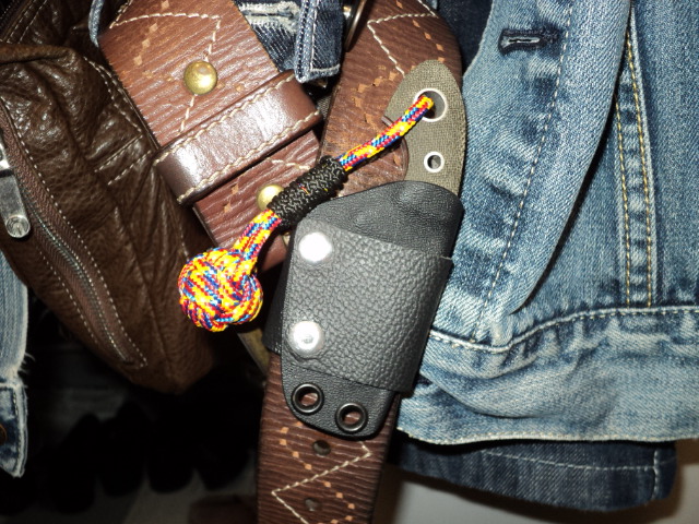

 Заголовок сообщения: Re: О чём говорят Гномы!
СообщениеДобавлено: Ср авг 10, 2011 14:36
О! Готов подвес на ремень, правда получилось свободновато...Чем-то придется отмачивать кожу и сушить прям на ремне. :D

Stanislav_I
СообщениеДобавлено: Ср авг 10, 2011 21:52
Замечательно!
Мощно сделано. Если упадет, то только со штанами...

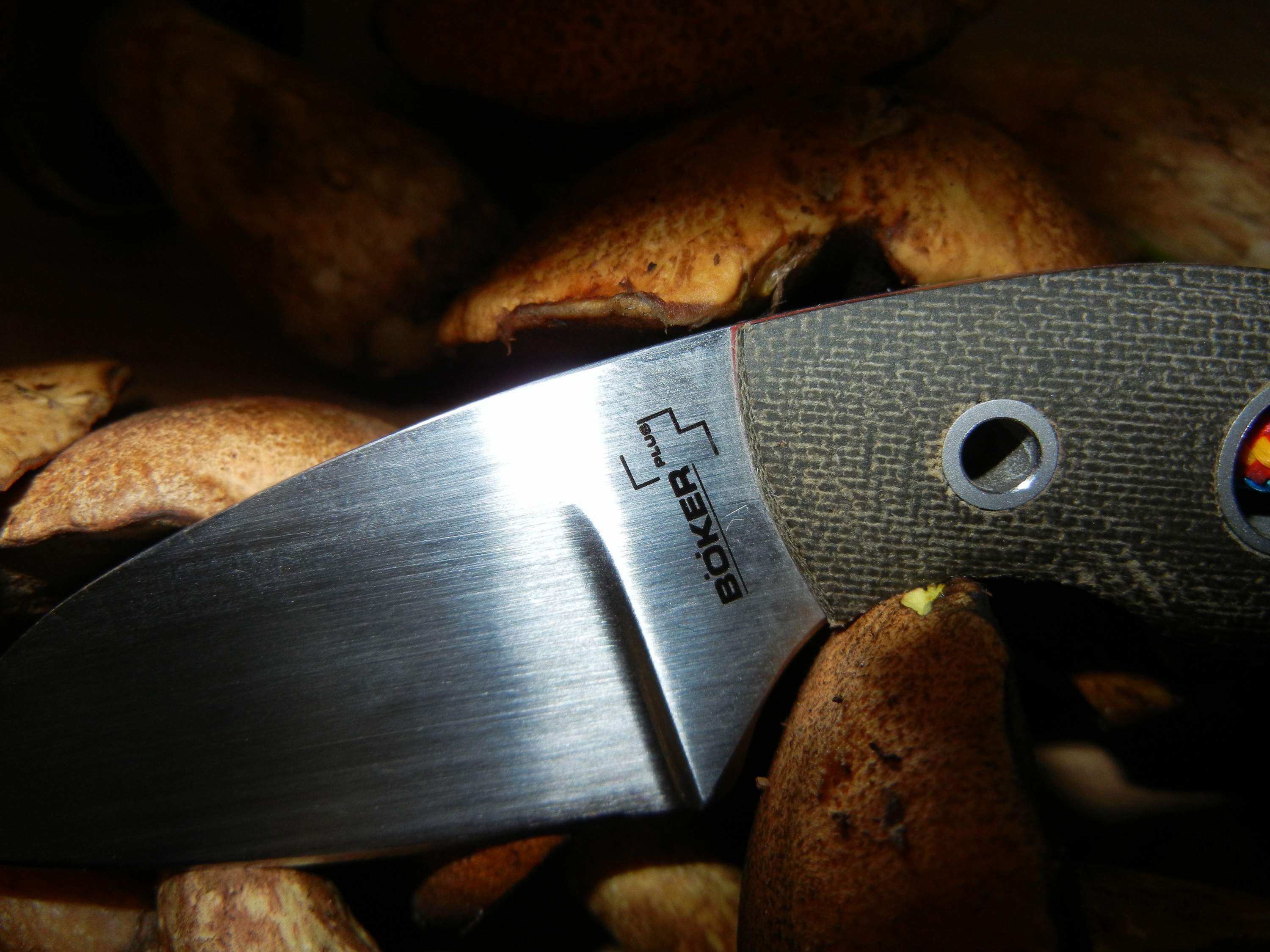

Найдено основное применение! Ходить за грибами с Гномом - одно удовольствие! Дальнейшая обработка дома - тоже!!!
