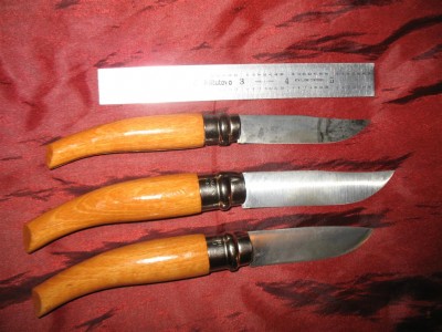

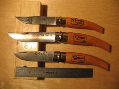

Лезвие у номера 7 меня устраивает, но рукоятка для моей ладони тонковата, поэтому я принял решение укоротить лезвие на номере 9 – это дало мне ухватистую рукоятку, более прочные лезвие и замок. Выглядит, конечно не так красиво, но похоже на «Садовый» Опинель. Да и спокойствие дороже.
Номер 9 имеет длину лезвия 3,5 дюйма (90 мм), номер 7 – 3.125 дюйма (78 мм), модифицированный номер 9 – 2.875 дюйма (74 мм).
Пятна на лезвии – от банана (как ни странно).
Все три рукояти пропитаны снадобьем под названием Tru-Oil, купленной в Bass Pro и предназначенной для деревянных частей оружия. На этикетке написано, что это быстросохнущая смесь льняного и какого-то таинственного «натурального» масел (linseed and natural oils). Сохнет действительно быстро, часа за полтора, видно, с сиккативом. Да, самое главное: там еще написано, что именно этот продукт профессионалы выбирают в первую очередь! Мелочь, а приятно. После того, как Tru-Oil высох, я смазал шарниры лезвий парафином: нагрел их феном и дал парафину затечь всюду, куда ему было надо; излишки вытер; открываться/закрываться стало как по маслу (а на самом деле по парафину).
Переделкой я остался доволен, ножик этот все время таскаю с собой
Да и вообще, Опинели – классные ножики: удобные в руке, хорошо режут и недорогие – не давит жаба потерять и не страшно переделывать
