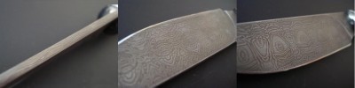

Комментарий к файлу: Клеймо студии Межова
Mezh1.JPG [ 69.41 КБ | Просмотров: 22695 ]

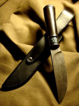

Итак, встречаем ее… Воплощение скромного обаяния дамасской стали – нож «Охта» студии Межова.
Сначала, как и водится в хороших семьях – формальное знакомство. Вот что рассказывает о ноже сайт студии Межова:
Дизайн:С.Скалозуб
Дамасская сталь:Ю.Саркисян,В.Демидов,Д.Жуков
Санкт-Петербург,2006 г.
Общая длина, мм 210,0-220,0
Длина клинка, мм 100,0-110,0

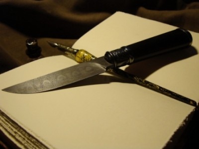

Комментарий к файлу: "Охта" в интерьере
Mezh2.JPG [ 63.67 КБ | Просмотров: 22705 ]
Кстати, на этом же сайте нож обозначен как выпускаемый серийно, так что жертву я себе подобрал правильно, нож, вероятно, «на руках» не только у меня. Будет с кем поспорить.
Приятная неожиданность при покупке – кроме сертификата и листка испытаний приложен цветной (!) паспорт изделия с кратким описанием ножа.
Из него узнаем, что материалы, использованные при изготовлении ножа – дамасская сталь, латунь и палисандр, ширина клинка – 20-30 мм, толщина обуха 3-5 мм, длина рукояти – 105-115 мм.
Короткое, но емкое описание ножа из паспорта, приведу, думаю - не нарушая авторского права:
«Клинок мозаичной дамасской стали своей формой сход с древнерусскими аналогами, которые использовались для разделки добычи. Втулка, украшена расположенными в квадратном поле дубовыми листьями. В навершии рукояти находится изображение стилизованной птицы. Темная патина эффектно выделяет рельеф и придает рукояти целостность и завершенность.»
Лучше и не скажешь. Даже если и захочу - не придерусь. Сталь красива – какой стороной не поверни клинок:

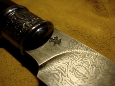

Комментарий к файлу: Клинок "Охты"
Mezh4.JPG [ 46.18 КБ | Просмотров: 22727 ]
Работа мастера просто вызывает уважение.

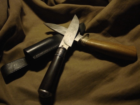

Комментарий к файлу: "Охта" со товарищи
Mezh6.JPG [ 59.71 КБ | Просмотров: 22708 ]
Но при этом, если нож берется в руки, становится ясно, что далеко не всякую работу им можно выполнить, да и по поводу возможных «рабочих качеств» есть некоторые сомнения.

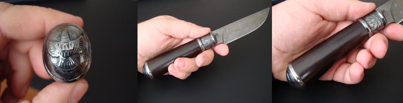

Рукоять… Мда… Ру-ко-ять… Давайте начнем с втулки – так будет проще. Втулка, товарищи, красивая. Понимая всю сложность монтажа клинка дамасской стали (считайте – рифленая поверхность) и литой втулки без зазоров – должен заметить, что питерцам до японцев – работать и работать…

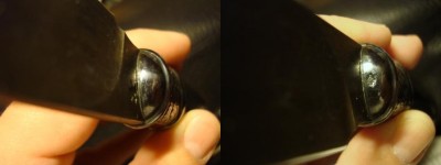

На фотографии видно, что с обеих сторон между клинком и втулкой есть щель, в которую, раз уж мы говорим о «рабочих качествах ножа» будет попадать любая жидкость (вода, кровь, что угодно). Да и края втулки, прилегающие к клинку выглядят, честно говоря… Скажем – недообработанными. Судите сами:
Комментарий к файлу: Та самая втулка
Mezh23.JPG [ 31.51 КБ | Просмотров: 22754 ]
Справедливости ради скажу что все остальные места соединений – и навершия и втулки с рукоятью – сделаны без зазоров, гладко и вполне достойно.
Отдельная тема – форма рукояти. На мой вкус – хуже только полностью круглая рукоять. У «Охты» рукоять гладкая, полированного дерева, Овальной формы. Даже с учетом акцента на красоту и исторический корни – рукоять не позволит ножу продемонстрировать те самые «рабочие качества». Даже просто в руке нож при малейших поперечных нагрузках старается провернуться, если рука будет еще и в перчатке удержание ножа в требуемом для реза положении становится просто проблематичным.

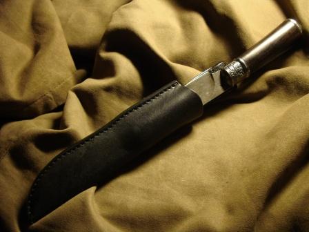

Нож и ножны идут в комплекте. Для меня они представляют единое целое. И если один из двух предметов малоупотребим – это плохо. Впечатление портится от всего изделия. У «Охты» хорошие ножны. И двойная петля у ножен – можно крепить выше и ниже. И кожа неплохая. Прошито и прокрашено все качественно вот смотрите:
Комментарий к файлу: Ножны "Охты"
Mezh241.JPG [ 33.57 КБ | Просмотров: 22697 ]
Одна беда – нож к ножнам не подходит. Ну то есть при классическом размещении ножа в ножнах – он входит только до половины. А дальше, судя по всему, упирается режущей кромкой в ножны. Хорошо так упирается. И единственный способ все-таки до конца вставить нож в ножны – повернуть его, так чтобы лезвие было повернуто к общей оси где-то градусов на 20:
Комментарий к файлу: Казус с ножнами
Mezh24.JPG [ 30.64 КБ | Просмотров: 22694 ]

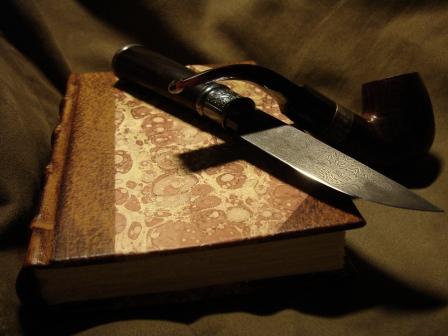

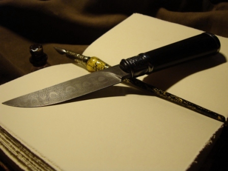

В целом – нож больше красивый, чем полезный, но, думаю оставлю у себя. Уж больно рисунок на клинке мне понравился.
Mezh25.JPG [ 29.29 КБ | Просмотров: 22699 ]

JokR писал(а):
...Что было бы не совсем справедливо - ножны сделаны вполне неплохо, сами по себе :mrgreen: :mrgreen: :mrgreen:
Нисколько не умаляю красоту ножен (я их даже в руках НЕ держал), просто несколько удивило слово "хирург", в том контексте, и мне показалось, что могла пострадать целостность конструкции ножен...
В общем то ничего, что ножны несколько "маловаты", можно попытаться использовать различные "расширители" для кожи (продаются в обувных магазинах), в отличие от касторового масла, гусиного жира и др. на внешний вид ножен НЕ повлияют (НЕ должно остаться разводов) и вместе с тем, нож должен будет туда помещаться как ему и положено...
На мой взгляд, ПОКА ЧТО, пользоваться такими ножнами, нельзя (глубокие порезы кожи останутся навсегда), а вот после "доведения до кондиции" вполне ничего.
Удачи и успехов!!!

Ахтунг!
клеймо на клинке - это не "Межов", а Дмитрий Жуков.
"межов" на гарде.

greenkurma
Да все правильно:
Дизайн:С.Скалозуб
и в названии темы от студии Межова
Сейчас объясню. Извините за кривость - рисовал мышкой :D
Mezh24.JPG [ 51.94 КБ | Просмотров: 22306 ]
Сам я никогда ножен не делал. Терминологии не знаю. Объясняю "на пальцах" - в ножны, когда они сшиваются, в шов вставляют еще одну полоску кожи - толстую. Чтобы РК упиралась в нее, а не в скрепляющую края нить. Вот в нее, в эту полоску - то ли криво вшитую, то ли плохо рассчитанную по ширине лезвия и упирается нож. На рисунке - кривой красный круг и кривая красная стрелка. :D
Чтобы нож вошел в ножны надо его доворачивать (вторая кривая и не менее красная стрелка) чтобы лезвие входило в ножны рядом с этой полоской... То есть просто шло РК по нити, распарывая на фиг ножны.
Тут "разнашивать" ножны, IMHO, бесполезно...
