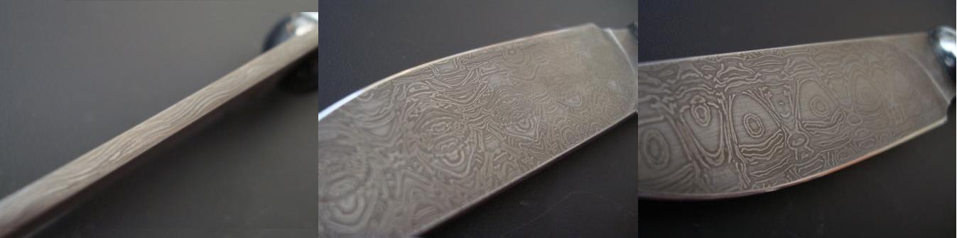

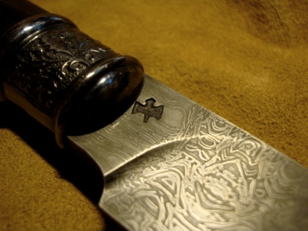

Лучше и не скажешь. Даже если и захочу - не придерусь. Сталь красива – какой стороной не поверни клинок:
Комментарий к файлу: Клинок "Охты"
Mezh4.JPG [ 46.18 КБ | Просмотров: 21932 ]
Работа мастера просто вызывает уважение.

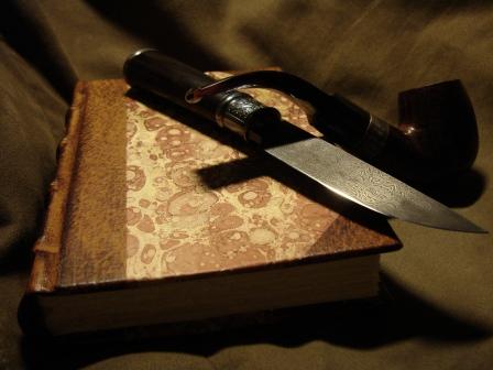

Не хуже и рукоять, но вот к ней уже появляются вопросы, о чем – чуть дальше:
Комментарий к файлу: Рукоять "Охты"
Mezh5.JPG [ 49.11 КБ | Просмотров: 21949 ]
Паспорт, продолжая нахваливать нож, утверждает:
« «Охта»сдержана в декоре и конструктивно проста, что позволяет обратить внимание как любителей украшенных ножей, так и те, кому важны в первую очередь рабочие качества ножа».
И тут начинается самое интересное. Да, действительно, конструктивно нож достаточно неплох и визуально позволяет себя сравнивать с другими скромными в украшении, утилитарными охотничьими ножами (на снимке – вместе с ножом изготовления Рукавишникова):

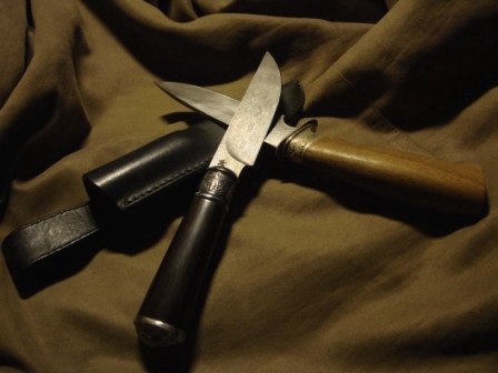

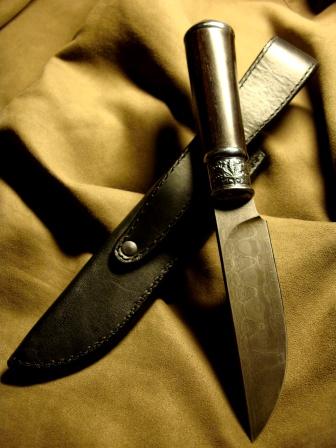

Комментарий к файлу: "Охта" со товарищи
Mezh6.JPG [ 59.71 КБ | Просмотров: 21913 ]
Но при этом, если нож берется в руки, становится ясно, что далеко не всякую работу им можно выполнить, да и по поводу возможных «рабочих качеств» есть некоторые сомнения.
Об этом – в части 2.

Начнем с клинка. Отличный клинок. Красив. Заточен изготовителем до бритвенной остроты. Отлично режет. Любимая мной, самая «утилитарная» длина - 110 мм. Не знаю, насколько подвержен коррозии (учитывая предыдущий опыт общения с дамасками, могу сказать – наверняка подвержен сильно). Но в общем и целом – без вопросов. Действительно красив, да еще и рабочий. Жалко им, конечно, вскрывать консервы или строгать ветки, но если надо – сможет и сделает.

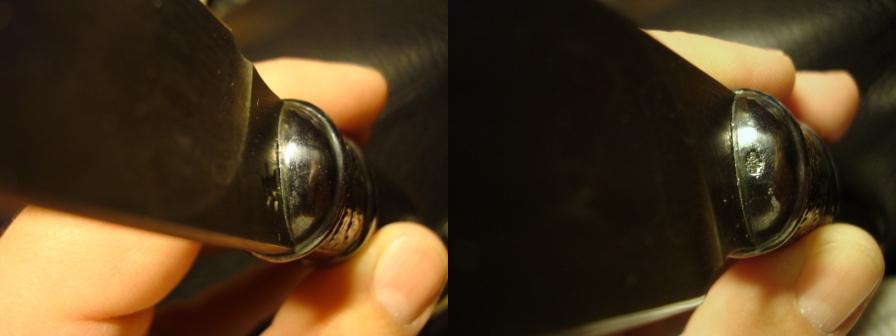

Рукоять… Мда… Ру-ко-ять… Давайте начнем с втулки – так будет проще. Втулка, товарищи, красивая. Понимая всю сложность монтажа клинка дамасской стали (считайте – рифленая поверхность) и литой втулки без зазоров – должен заметить, что питерцам до японцев – работать и работать…
На фотографии видно, что с обеих сторон между клинком и втулкой есть щель, в которую, раз уж мы говорим о «рабочих качествах ножа» будет попадать любая жидкость (вода, кровь, что угодно). Да и края втулки, прилегающие к клинку выглядят, честно говоря… Скажем – недообработанными. Судите сами:
Комментарий к файлу: Та самая втулка
Mezh23.JPG [ 31.51 КБ | Просмотров: 21959 ]
Справедливости ради скажу что все остальные места соединений – и навершия и втулки с рукоятью – сделаны без зазоров, гладко и вполне достойно.
Отдельная тема – форма рукояти. На мой вкус – хуже только полностью круглая рукоять. У «Охты» рукоять гладкая, полированного дерева, Овальной формы. Даже с учетом акцента на красоту и исторический корни – рукоять не позволит ножу продемонстрировать те самые «рабочие качества». Даже просто в руке нож при малейших поперечных нагрузках старается провернуться, если рука будет еще и в перчатке удержание ножа в требуемом для реза положении становится просто проблематичным.

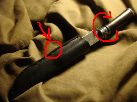

Одна беда – нож к ножнам не подходит. Ну то есть при классическом размещении ножа в ножнах – он входит только до половины. А дальше, судя по всему, упирается режущей кромкой в ножны. Хорошо так упирается. И единственный способ все-таки до конца вставить нож в ножны – повернуть его, так чтобы лезвие было повернуто к общей оси где-то градусов на 20:
Комментарий к файлу: Казус с ножнами
Mezh24.JPG [ 30.64 КБ | Просмотров: 21899 ]

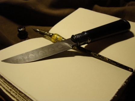

В целом – нож больше красивый, чем полезный, но, думаю оставлю у себя. Уж больно рисунок на клинке мне понравился.

Ахтунг!
клеймо на клинке - это не "Межов", а Дмитрий Жуков.
"межов" на гарде.

andrei72 писал(а):
В общем то ничего, что ножны несколько "маловаты", можно попытаться использовать различные "расширители" для кожи (продаются в обувных магазинах), в отличие от касторового масла, гусиного жира и др. на внешний вид ножен НЕ повлияют (НЕ должно остаться разводов) и вместе с тем, нож должен будет туда помещаться как ему и положено...
Сейчас объясню. Извините за кривость - рисовал мышкой :D
Mezh24.JPG [ 51.94 КБ | Просмотров: 21511 ]
Сам я никогда ножен не делал. Терминологии не знаю. Объясняю "на пальцах" - в ножны, когда они сшиваются, в шов вставляют еще одну полоску кожи - толстую. Чтобы РК упиралась в нее, а не в скрепляющую края нить. Вот в нее, в эту полоску - то ли криво вшитую, то ли плохо рассчитанную по ширине лезвия и упирается нож. На рисунке - кривой красный круг и кривая красная стрелка. :D
Чтобы нож вошел в ножны надо его доворачивать (вторая кривая и не менее красная стрелка) чтобы лезвие входило в ножны рядом с этой полоской... То есть просто шло РК по нити, распарывая на фиг ножны.
Тут "разнашивать" ножны, IMHO, бесполезно...
