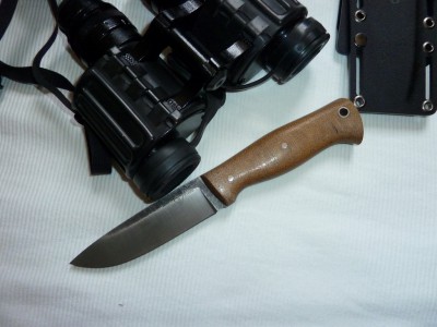

СообщениеДобавлено: Сб июн 25, 2011 23:45
Вот и ко мне Странник приехал.На природу пока не вывозил,но первые впечатления отличные.
Наверное,тоже для леса буду кожаные ножны заказывать.По тем же причинам,что и Артем в своем обзоре упомянул.
странник.jpg [ 243.75 КБ | Просмотров: 34667 ]
