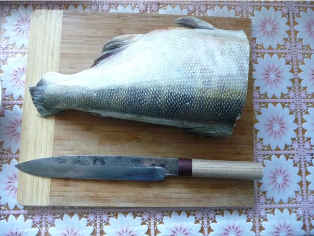

Комментарий к файлу: Вот такой он в жизни
knife1.jpg [ 71.77 КБ | Просмотров: 15996 ]

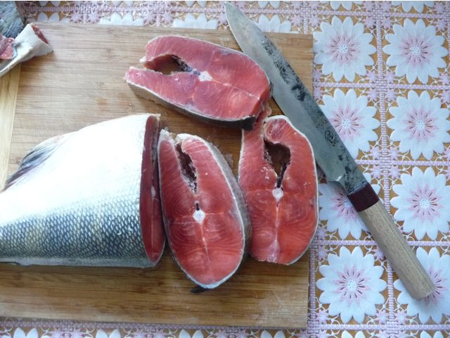

Комментарий к файлу: Можно порезать рыбу толсто и с костями
knife2.jpg [ 72.16 КБ | Просмотров: 15996 ]

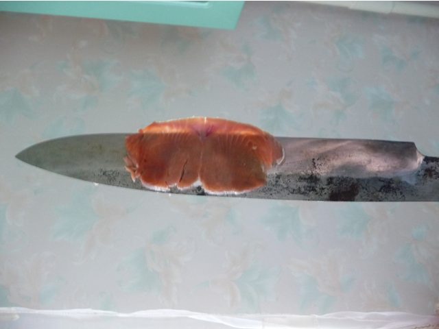

Комментарий к файлу: А можно порезать тонкo и без костей
knife3.jpg [ 27.65 КБ | Просмотров: 15996 ]
