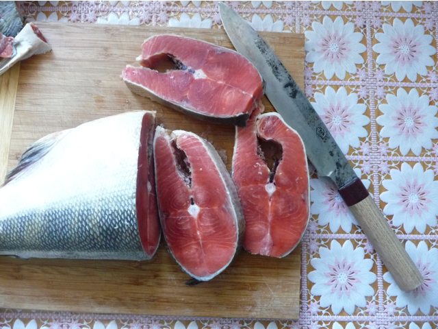

4. Нарезка хлеба. Нож длинный, с потягом отрезает кусок от мягкого хлеба с корочкой за один проход. Даже от новомодных пышных хлебов.
5. Разделка рыб. Рыбий хребет нож режет простым нажимом. Большого судака можно не напрягаясь порезать поперек аккуратными колечками, невзирая на позвоночник.
6. Филе рыбы режет очень тонко, хотя нож толстый. Здесь важно резать с потягом, он для этого достаточно длинный.

Комментарий к файлу: Вот такой он в жизни
knife1.jpg [ 71.77 КБ | Просмотров: 16017 ]
Комментарий к файлу: Можно порезать рыбу толсто и с костями
knife2.jpg [ 72.16 КБ | Просмотров: 16017 ]
Комментарий к файлу: А можно порезать тонкo и без костей
knife3.jpg [ 27.65 КБ | Просмотров: 16017 ]
