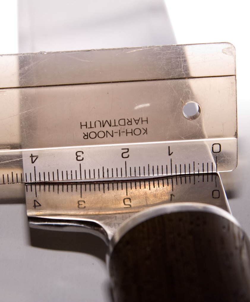

Изначально нож был таким. Общая длина - 430 мм. Обух постоянной толщины - 3 мм.
Толстая рукоять из венге заказывалась специально, так как я хотел подогнать её под свою руку в процессе работы.
Толщина спуска у основания режущей кромки около 1 мм.
Угол заточки режущей кромки порядка 40-45 градусов.
Совершенно плоская левая сторона клинка и с очень малой заточкой. Это можно было назвать ассиметричной заточкой.
Мое пожелание сделать на левой части выборку во внутрь, выполнено не было.
Но была выполнена пятка. Которая в начале мне показалась не нужной. Но я её оставил, так как она обеспечивала дополнительную безопасность.
Был сделан не большой больстер из алюминия. Он не давал холодности. когда нож брался в руку и был плотно подогнан к рукояти. Крепление было сквозным.
Даже с такой широкой для ножа толщиной спуска у режущей кромки, нож вполне мог шинковать лук.

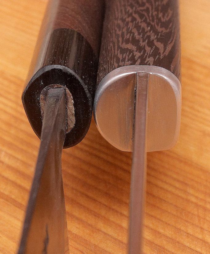

Далее обтачивалась рукоять под руку.
Вначале я сделан её элипсовидной с формой трапеции по длине рукояти. То есть у основания чуть больше чем на хвосте. По форме она напоминала рукояти ножа Hankotsu (нож для срезания мяса с костей). Такая рукоять меня устраивала в работе первые месяцы. Но всё таки она вызывала дискомфорт, так как рука уставала.
В результате была выполнена дополнительная подгонка и профиль рукояти стал напоминать форму буквы “D”.
Форма “D” лучше всего позволила распределять усилие руки к ножу.
Это:
1) плоскость под большой палец
2) плоскость под указательным пальцем
3) полукруг внутри ладони и плотный обхват снизу рукояти.
Близкие к таким формам обладают восьмигранные рукояти.
Она оказалась самой удобной для руки. Особенно мне было приятно в работе при шинковке мяса, что рукоять чуть больше по длине стандартных. Она проходила через всю ладонь и засчёт этого управлять ножом было проще.
Раньше я работал ножом, у которого рукоять была маленькой для моей руки, и нож либо вылезал из руки, либо рука выезжала на него.
Мне нравилась рукоять у Nakiri, но тут требовалось чуть более сильное давление руки и по этому нужна была ровная а не полукруглая площадка на верхушке рукояти.
