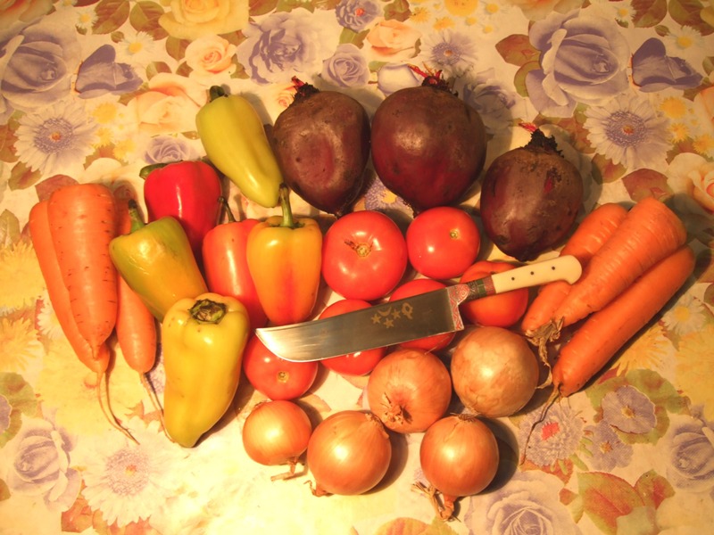

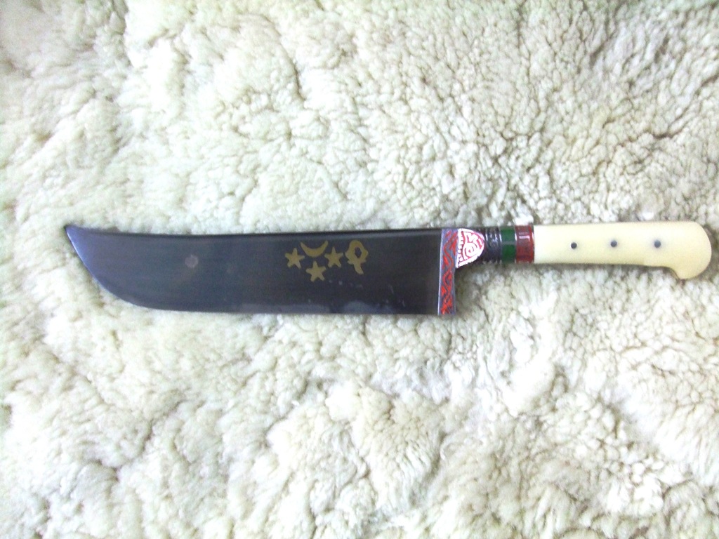

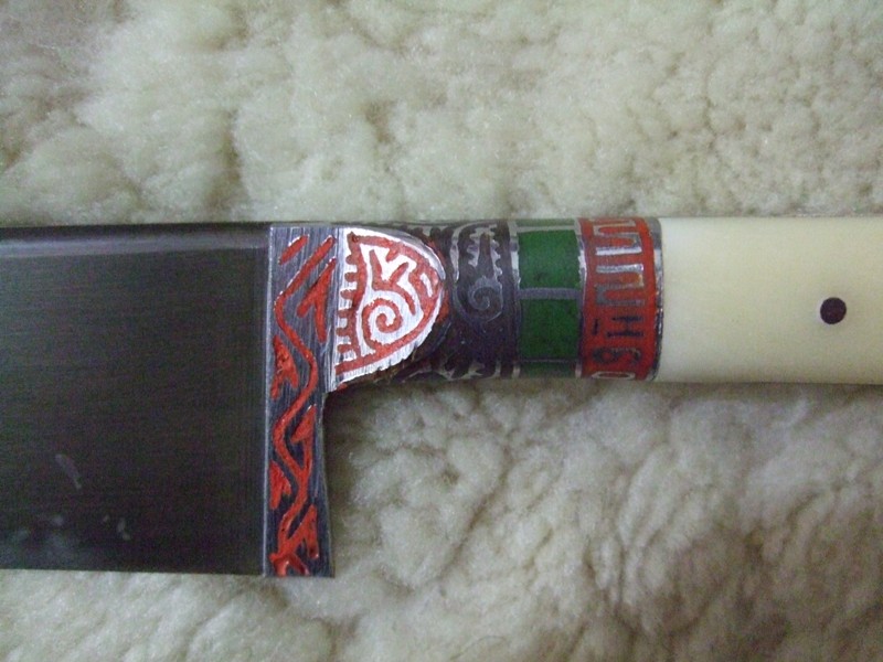

Ну вот и сбылась очередная мечта идио…найфомана.Приобрёл таки я вот на этом сайте http://www.klinokvostoka.com/index.php/ ... gory_id=12 аутентичный пчак Ёрма ручной работы,сотворенный мастером Абдурашидом из града Шахрихана солнечного Узбекистана.
Изображение 173а11111111.jpg [ 225.53 КБ | Просмотров: 41312 ]

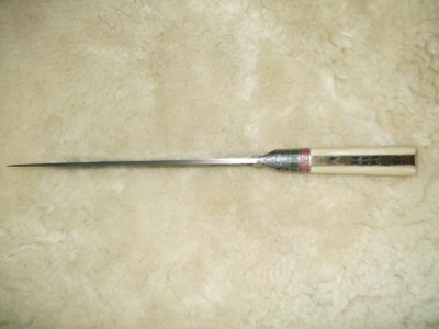

Сталь клинка,так любимый всеми ножеделами мира,вездесущий подшипник,ШХ15,правда не кованная,но ничего переживём. :) Твердость как и положено мягкая. :) Викс его(пчак) легко царапает .Пчак имеет на спусках маленькую линзу и сведён естественно в ноль.Заточен был не очень остро,бумагу резал с лохмотьями.На брющке лезвия был небольшой заусенец.
Изображение 279а1111111111111.jpg [ 100.03 КБ | Просмотров: 41303 ]

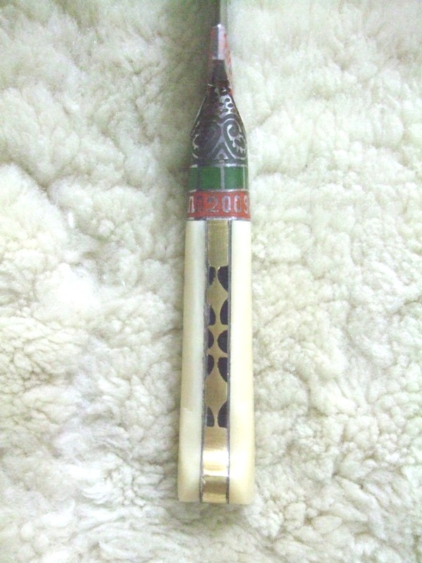

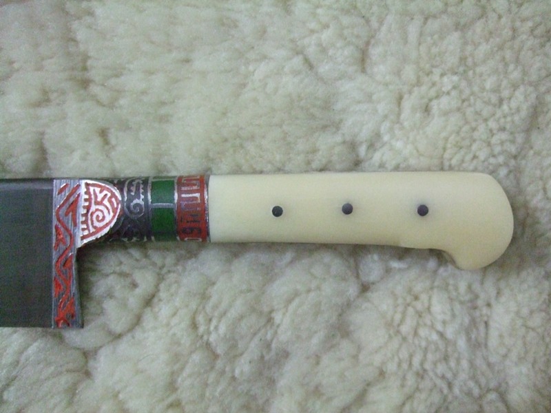

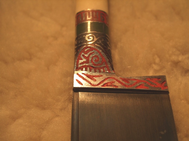

Рукоять костяная,
Изображение 19011111111111.jpg [ 104.98 КБ | Просмотров: 41312 ]

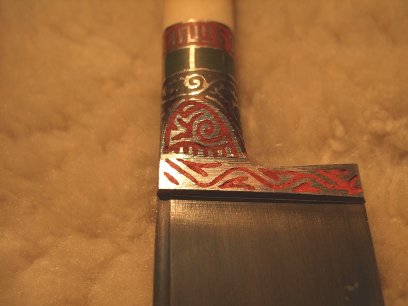

гюлбанд(больстер) олово.
Изображение 19311111111111.jpg [ 106.96 КБ | Просмотров: 41312 ]
Изображение 288а11111111111.jpg [ 99.6 КБ | Просмотров: 41312 ]
Чистое или нет не знаю,хим.анализ не проводил.Качество сборки нормальное.То есть,собрано всё прочно,ровно,без зазоров,но финишная доводка не на высоте,и это добро есть,ибо придаёт клинку некий хэндмэйдовский шарм.

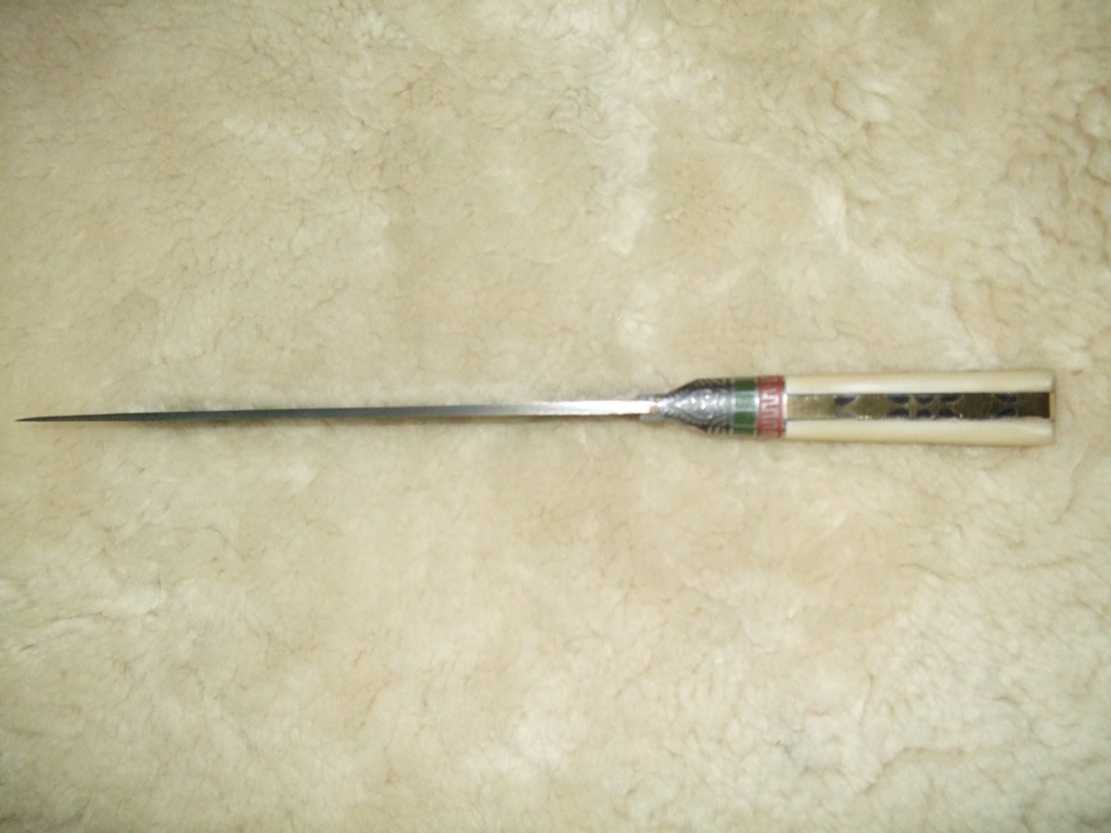

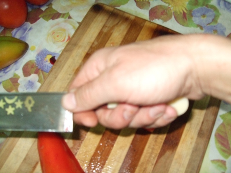

В руке лежит вот так.
Изображение 503111111111111.jpg [ 109.43 КБ | Просмотров: 41303 ]

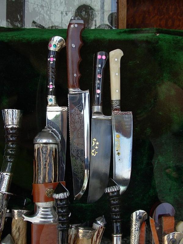

Пчаки бывают разные,и какой из них самый правильный сейчас наверное уже никто не знает.
Например на базаре Ташкента продают вот такие.Фото с безвременно почившей Ганзы.
Базар в Ташкенте.jpg [ 125.67 КБ | Просмотров: 41312 ]
Базар в Ташкенте1.jpg [ 81.81 КБ | Просмотров: 41312 ]
Базар в Ташкенте2.jpg [ 113.91 КБ | Просмотров: 41312 ]
Базар в Ташкенте3.jpg [ 70.27 КБ | Просмотров: 41312 ]

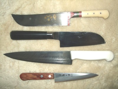

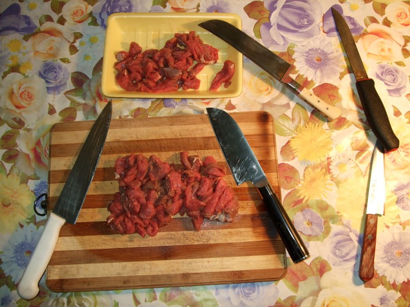

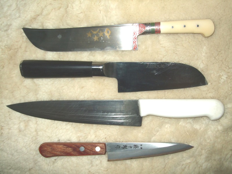

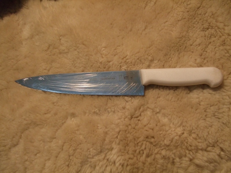

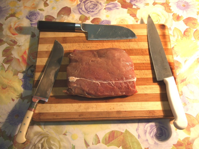

Пчаку противостояли следующие представители поднебесной.Вездесущая Трамонтина.Сталь нержа хайкарбон.
Изображение 320111111111111.jpg [ 113.79 КБ | Просмотров: 41303 ]

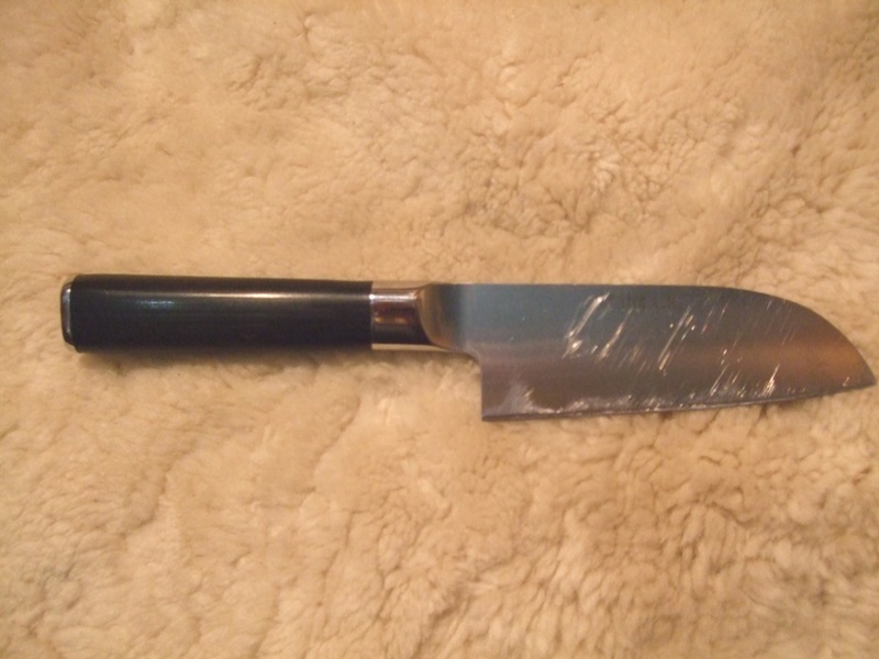

И Атрибут,бывший ранее шефом и переделаный мною под сантоку.Сталь японская нержа хай карбон.
Изображение 314а11111111111111.jpg [ 110.45 КБ | Просмотров: 41303 ]
Китайцы были переточены мною под пчак,а сам пчак был более менее заточен.Честно говоря я поленился и после красного ДМТшного (Файн,600 mesh)алмаза сразу першёл на наждачку 1500 грит.В итоге все ножи имели одинаковую геометрию с той лишь разницей что у пчака на спусках лёгкая линза а у китайцев чистый клин.Угол РК 12-14 градусов.Все ножи брили волосы с хрустом.
Изображение 237а111111111111.jpg [ 96.82 КБ | Просмотров: 41303 ]
Вначале было мясо,и мясо было говядина.Китайцы резали его с хрустом.Пчак же в начале как бы зпинался а потом беззвучно рассекал мышечную ткань крупнорогатого скота.Я внутренне возрадовался но радость моя была недолгой.

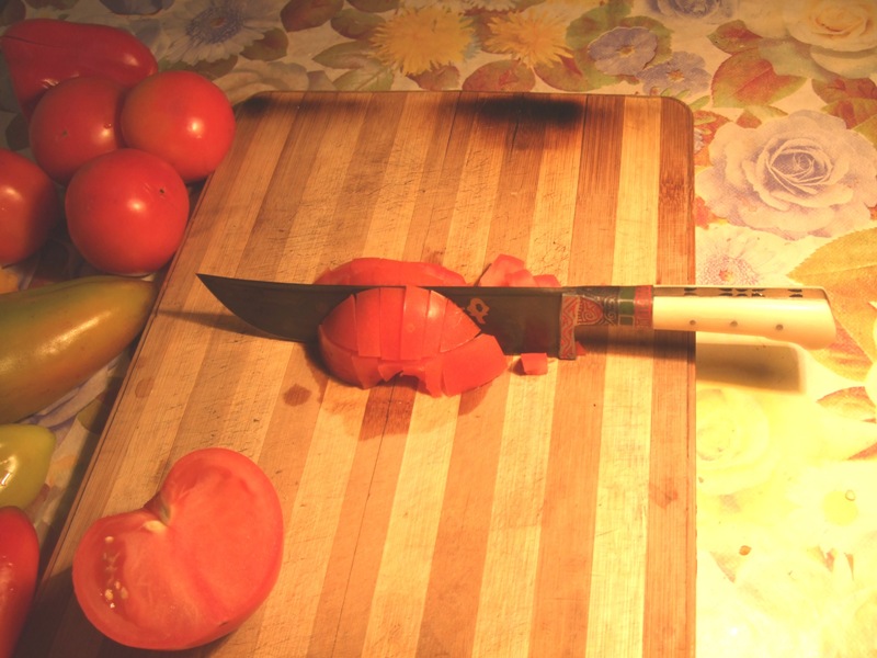

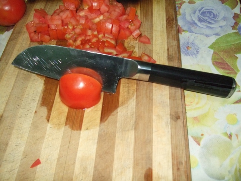

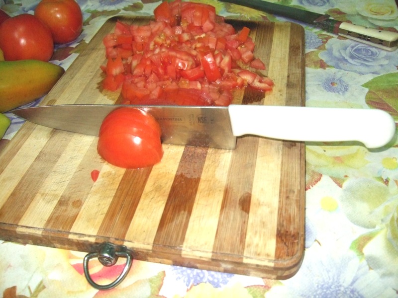

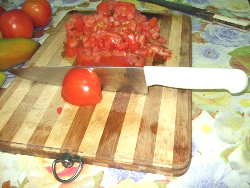

Помидоры лучше всех резал Атрибут,он без запинки просто рассекал их.Трамонтина показала себя чуть хуже.Пчак оказался хуже всех.Нет он не скользил по помидорам,но вначале также как на мясе он слегка запинался а потом уже рссекал помидор.Что то тут не так. :?
Изображение 495а1111111111111.jpg [ 121.64 КБ | Просмотров: 41303 ]
Изображение 49911111111111111.jpg [ 126.22 КБ | Просмотров: 41303 ]
Изображение 500а111111111111111.jpg [ 136.18 КБ | Просмотров: 41303 ]

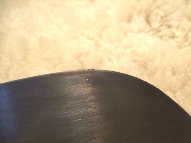

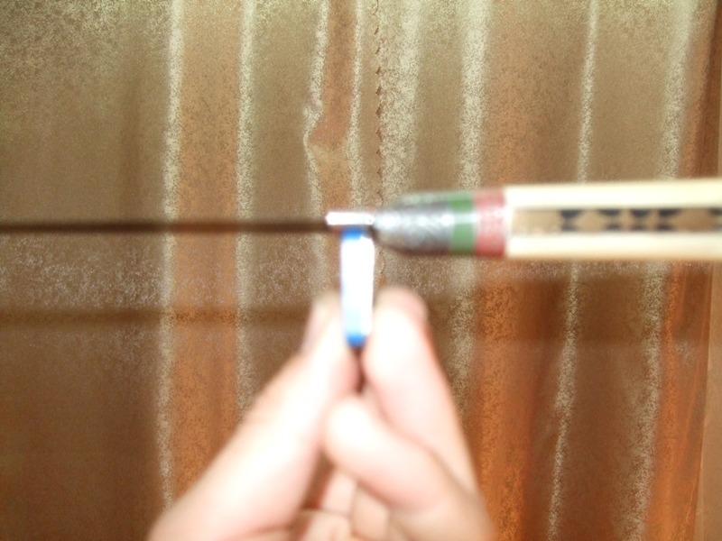

.И тут меня осенило посмотреть РК в десяткратную лупу.И что же мы видим?А то что пчак после мяса не пострадал,на Трамонтине два еле видных скола,а у Атрибута заусенец по всей длине РК.При этом все ножи продлжали брить.Теперь прояснилась причина феноменального реза Атрибута.А вот причина плохой резучести пчака пока не ясна.Впрочем сейчас уже можно признаться что причина стучалась в мою голову но я до последнего гнал её,ибо она зело печальна была для меня.

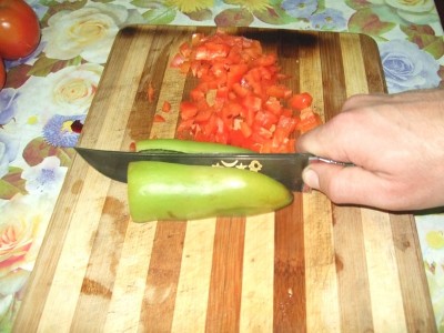

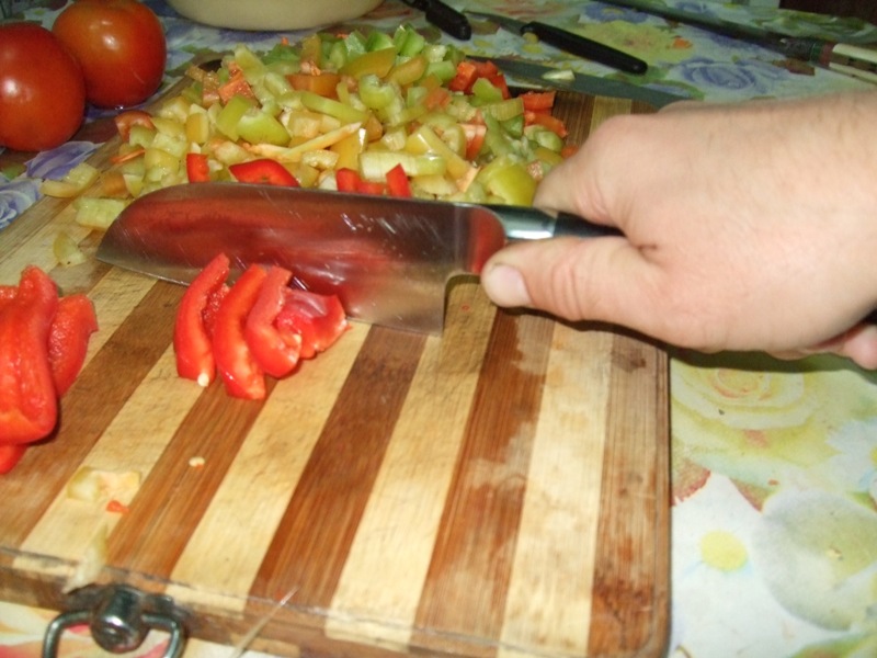

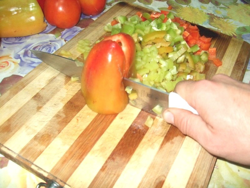

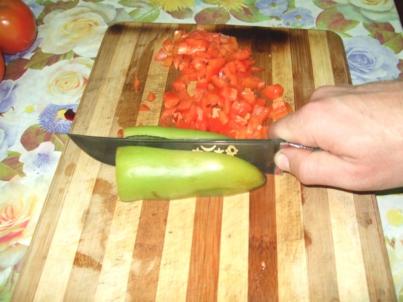

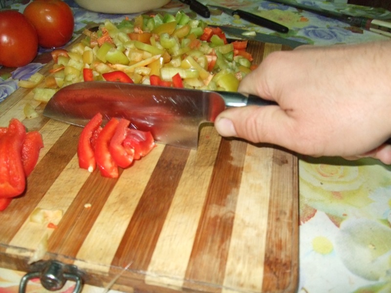

После помидоров пошли перчики.Картина в общем то такая же как и с помидорами.
Изображение 506а1111111111111.jpg [ 139.84 КБ | Просмотров: 41303 ]
Изображение 507а111111111111.jpg [ 128.11 КБ | Просмотров: 41303 ]
Изображение 5081111111111111.jpg [ 121.5 КБ | Просмотров: 41303 ]
Изображение 509111111111111111.jpg [ 143.27 КБ | Просмотров: 41303 ]

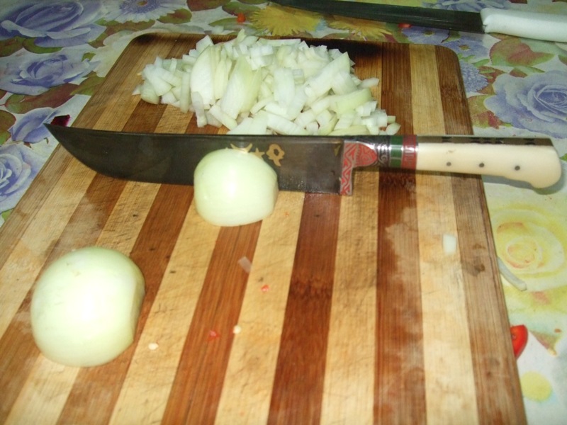

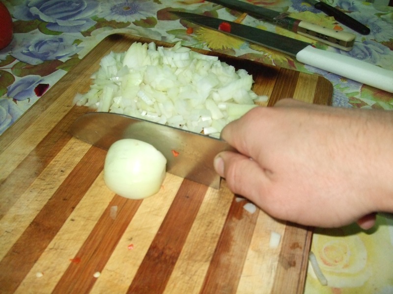

После перчиков лучок.Во время шинковки лука причина плохой резучести пчака ещё настойчивее постучалась мне в мозг :) но я прогнал её как назойливую муху.А дело в том что пчак всё ещё сбривая волосы резал лук с хрустом.А этого не может быть,точнее не должно.Китайцы рассекали лук беззвучно.
Изображение 51511111111111111.jpg [ 124.83 КБ | Просмотров: 41303 ]
Изображение 51711111111111111.jpg [ 122.48 КБ | Просмотров: 41303 ]

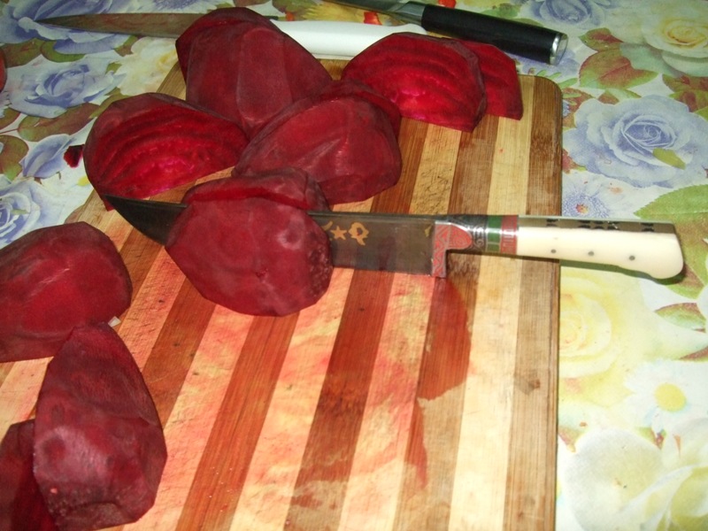

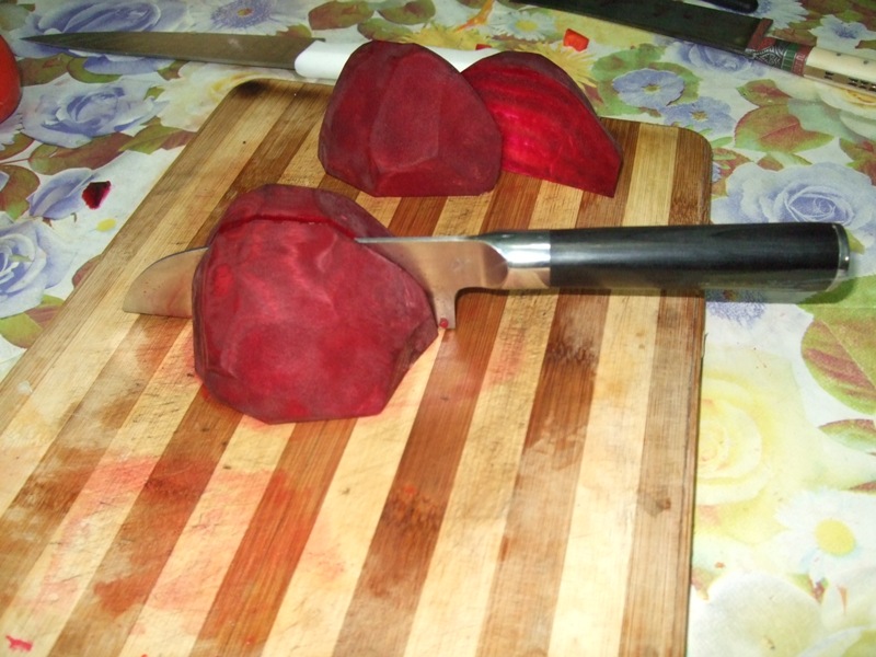

После резучести настало время проверить проникаемость.Для этого идеально подходит свёкла.И вот тут пчак капнул бальзам на мою израненную душу.Для разрезания свёклы требовалось минимальное усилие,он её просто рассекал. Хуже всех оказался самый резучий Атрибут,на втором месте Трамонтина.Причина проста,к Атрибуту свёкла очень сильно прилипала,к Трамонтине послабже так как я её специально для этого немного поцарапал.Лёгая линза у пчака в данном случае очень пригодилась.
Изображение 5211111111111111.jpg [ 138.34 КБ | Просмотров: 41303 ]
Изображение 52311111111111111.jpg [ 133.97 КБ | Просмотров: 41303 ]

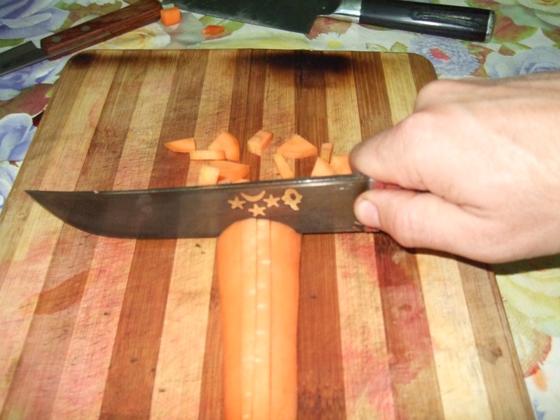

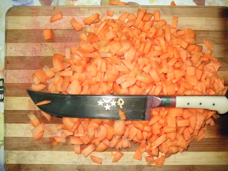

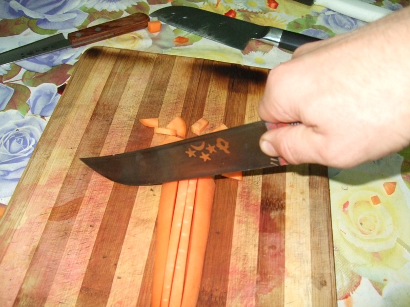

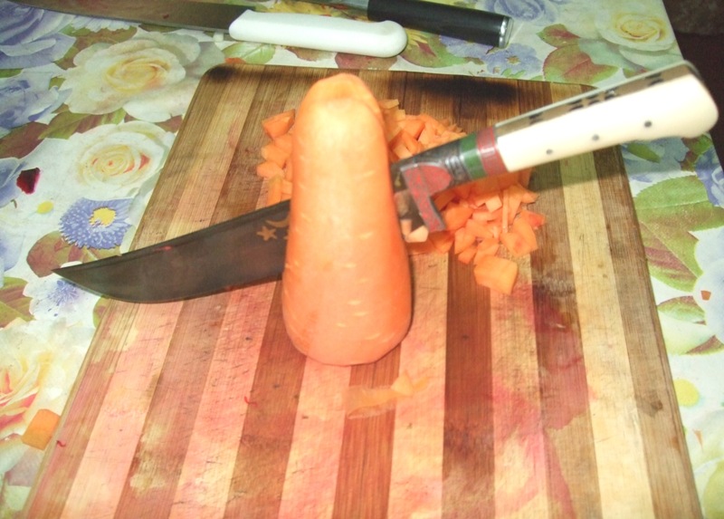

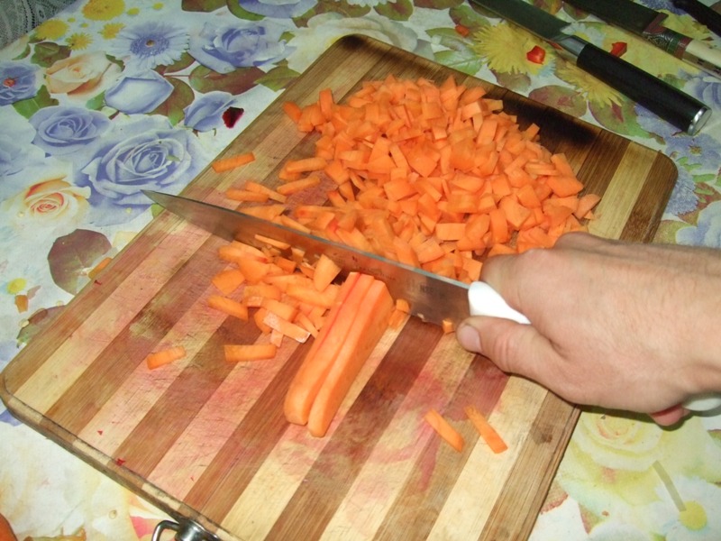

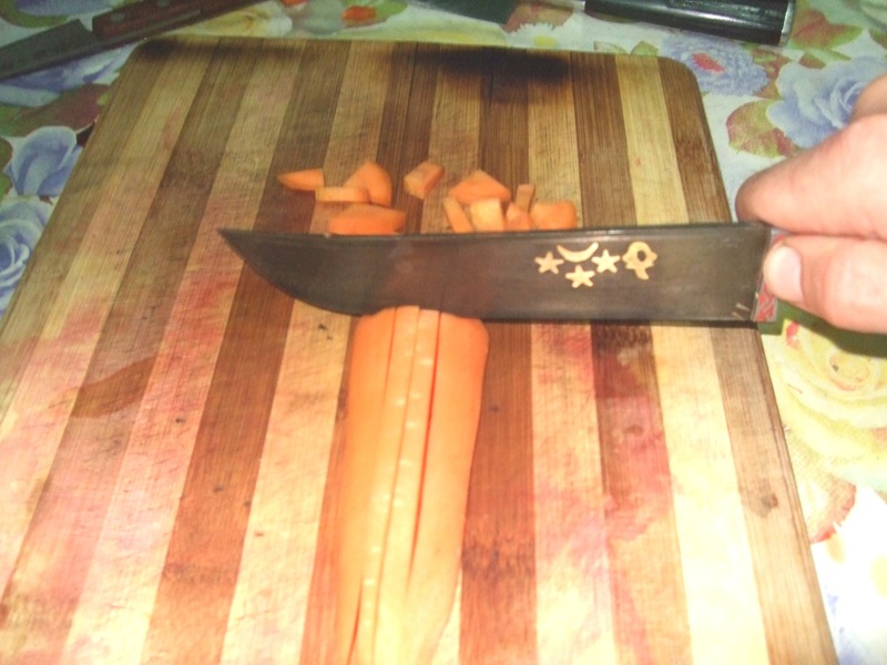

Ещё резал морковку.При резке морковки также как и при резке свёклы геометрия и прилипаемость главнее резучести,но так как она не такая высокая как свёкла и прилипает минимально,то все ножи отработали по морковке примерно одинаково.
Изображение 537а11111111111111111.jpg [ 128.05 КБ | Просмотров: 41303 ]
Изображение 54511111111111111.jpg [ 137.95 КБ | Просмотров: 41303 ]

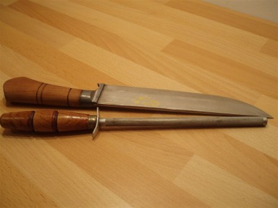

После сих испытаний китайцы местами ещё брили волосы,пчак не брил.В 10 кратную лупу картина следующая.Трамонтина – несколько сколов и заминов.Атрибут – тоже самое но побольше.Пчак – только в середине клинка образовался заусенец длиной 3см,остальная РК потеряла первозданный вид но сколов или заминов не видать.

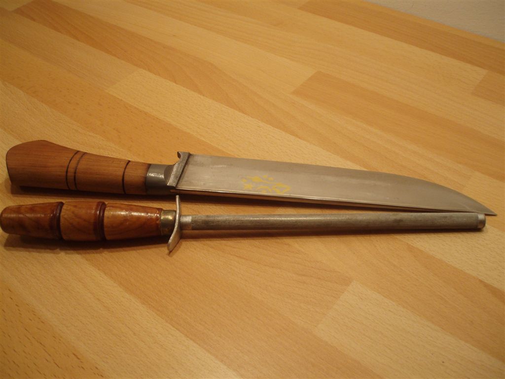

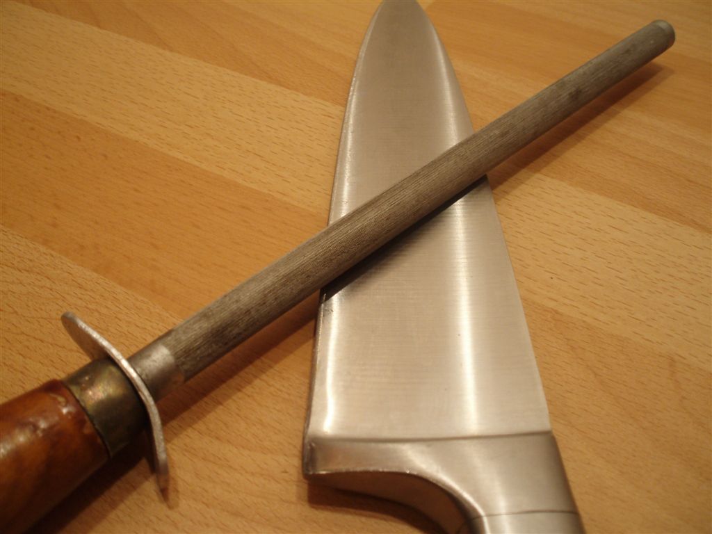

Все ножи были поправлены на мусате.Кстати единственное в инете подробное и понятное объяснение как пользоваться мусатом дал Андрей Козловский в своём фундаментальном труде "Нож на кухне" http://www.knifelife.ru/articles_Nog_na_kuhne3.htm
И вот наста момент истины.Слабонервных просим удалиться.Я порезал сими ножами канат(льноджут,16мм).(только не говорите что я идиот я сам знаю :) ).На предмет агрессивности реза.Китайцы резали канат заметно агрессивнее,с хрустом,практически простым продавливанием только с небольшой подачей вперёд.Пчак же слегка скользил по канату.И вот тут мысля которая так настойчиво домагалась моего мозга,со всей силы трахнула(в смысле ударила :) ) мой бедный мозг - Эх,ёкарный бабай мне опять не овезло с ТО.НО….Всё равно его не брошу патаму шта он хароший.
ПЧАК ФОРЕВА!!!
Кстати разделочная доска бамбуковая.
По результатам теста ножи получили следующие оценки по 5 бальной системе.
Сопротивляемость деградации РК.
Пчак 4
Трамонтина 4-
Атрибут 3
Резучесть
Трамонтина 5
Атрибут 5-
Пчак 4
Удобство пользования
Пчак 4
Трамонтина 4
Атрибут 4-
Харизма
Пчак 5+
Атрибут 1
Трамонтина 0
P.S Знаю,знаю что фотки отвратительные но см.эпиграф.

Пчак почаще правьте на мусате. Сталь там и должна быть мягкая, мусат наведет постепенно микрозаусенец (или микропилу), резать будет с хрустом. Пользуюсь на кухне двумя пчаками уже несколько лет. При наличии украинского мусата - режет отлично. Но износостойкость у него никакая, это нормально.
 Заголовок сообщения: Re: Узбэк против китайцев или пчак форева!
СообщениеДобавлено: Ср окт 07, 2009 17:05
украинского мусата
А почему имено украинского,и чем он отличается от обыкновеного.
СообщениеДобавлено: Ср окт 07, 2009 17:10
Украинский, потому что в Харькове делают. Отличается неплохим качеством при низкой цене и кондовом виде :) Сейчас мусат редко можно встретить - в основном, абразивные стержни.
http://prokopenkoff.narod.ru/musat.htm

Где то в инете читал что бывают ещё гладкие стальные мусаты.А какой лучше с продольными бороздками или гладкий?
СообщениеДобавлено: Чт окт 08, 2009 10:39
Профессионалы рекомендуют гладкий - чтобы только править загнувшуюся кромку. Но на пчаке мне как раз нравится с бороздками - такое ощущение, что на мягком пчаке он наводит микропилу и нож режет очень агрессивно. Поэтому я по собственному опыту для пчака пользую мусат с бороздками. Вместо гладкого - пользуюсь еще по бабушкиному способу обухом другого ножа.
СообщениеДобавлено: Чт окт 08, 2009 22:42
Сергей ! Вот настоящий украинский мусат . Стаж на кухне - 25 лет .
По мнению мастера Прокопенкова ,не уступает импортным , стоящим на порядок дороже .
musat 001.jpg [ 90.26 КБ | Просмотров: 41045 ]
musat 002.jpg [ 89.91 КБ | Просмотров: 41045 ]
Вот ссылка
