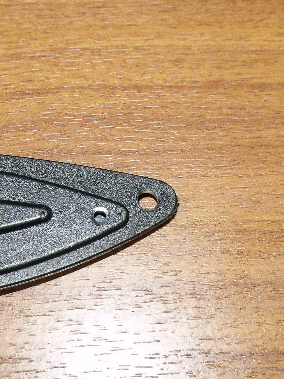

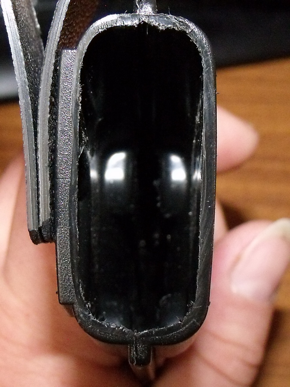

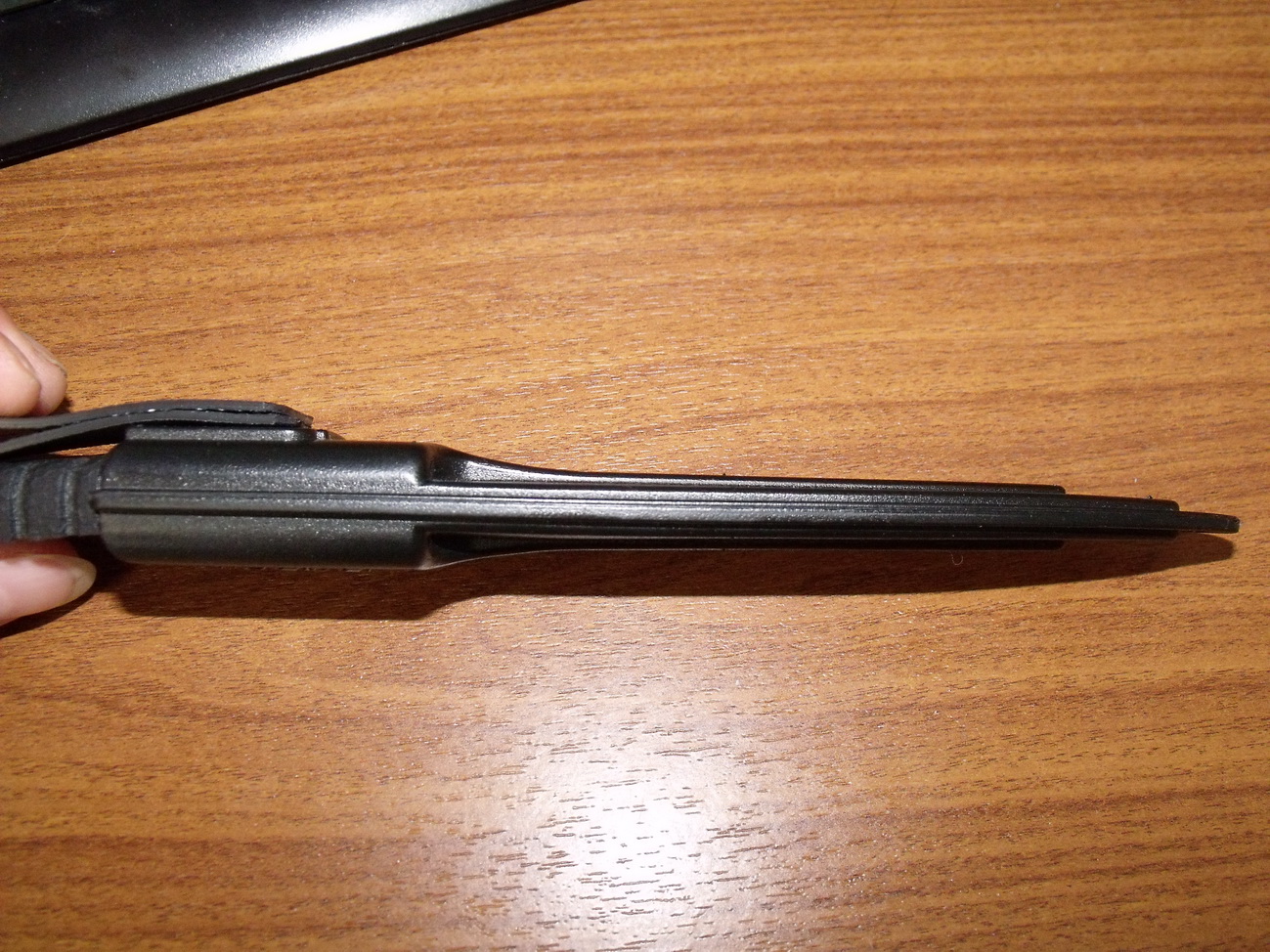

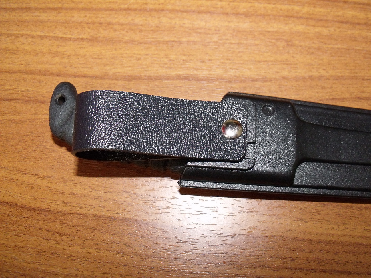

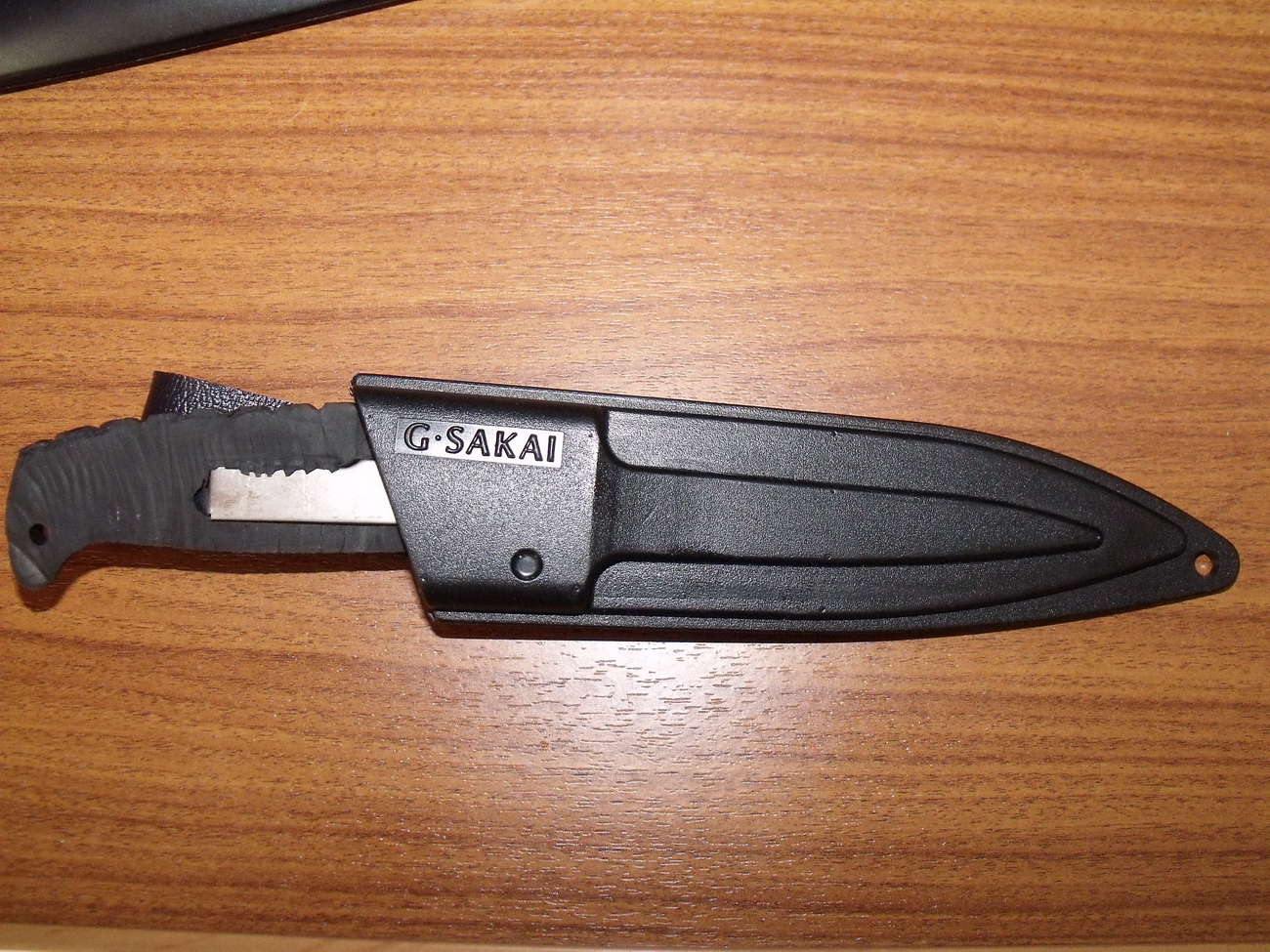

Ножны кайдекс. Ножи в них сидят уверенно и цепко. Потерять будет проблематично. На конце ножен присутствуют два отверстия. Одно несквозное, для вытикания всякой бяки из ножен. Другая в самом низу сквозная. Так как они позиционируются также как и дайверские, то отверсие наверно для привязывания ножен к ноге, чтоб на болтались. Так же за него можно повесить нож на шею. Хотя для шейника, даже самый маленький, слишком великоват. Единственное что не понравилось, это резиновая петля для ремня. Оставляет ощущение ненадёжности. Сюда бы комбинированый подвес. Кожанная петля и клипса. Кстати нож в ножнах можно вставлять под правую и под левую руку. И так и так он фиксируется хорошо. В целом ножны понравились.

Исправился. Дополнил. Углубил и расширил :D
