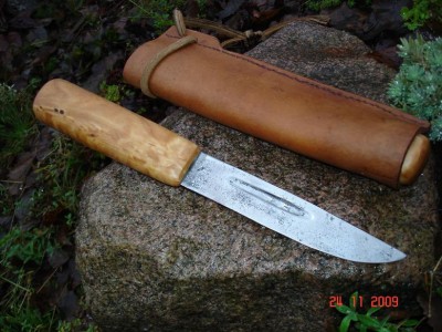

Привет всем!
Скандинавы были, финки были, скрамасаксы были, русские были, поморы были, улу были, скин-ду были, японцы и те были , а вот якута еще не делал, надо изменить ситуацию! :D
Итак, якут:
карелка пропитана льняным маслом и натерта карнаубским воском, ножны кожа 4 мм. клин - рессора.
общая длина в ножнах 29 см, длина ножа 26,5 см, клинок 14 см. обух 6 мм, конус по обуху с середины клинка. спуск прямой односторонний с середины. дол естественно кованый (болгарины - это не наш метод :wink: )

sigur, приветствую.
А можно фото того места, где клин с рукоятью стыкуется?

завтра сфоткаю, сейчас уже стемнело, хотя первые две фотки как раз под углом сделаны, немного спереди, чтоб было видно место где больстер обычно располагается/
ну вот с торца вид:

Не знаю, на счет якута(половинки ножниц поуже) :) :) :), но нож выглядит добротным и крепким.
Вопрос, спуск слева - исторически как-то обусловлен, или технологически? (Мне , например, шлифовать болгаркой левый проще)

про половинки ножниц - это продолжение той же темы что ножи улу "исторически" из дисковой пилы делались? )))))
а про направление спусков - здесь почитать можно http://koval-and-grad.mylivepage.ru/wiki/1158/472 и здесь http://talks.guns.ru/forummessage/94/550559.html

Спасибо за ссылки! Про якутов познавательно. Но на их ножиках долы ближе к рукояти или широкие, часто несимметричной формы. И выглядят клинки уже.
Про половинки ножниц - кто-то из форумчан писал(возможно Мак), что зачастую якуты делали ножи из половинок ножниц. А почему нет, я сам частенько поглядываю на ножницы местного завода Красный металлист. Они их делают из какой-то нержи, при этом ножницы режут очень хорошо, ТМО на уровне. А мне иногда ножи из коррозионно стойкого металла позарез..... :D Вот и поглядываю. :D
