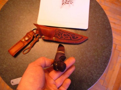

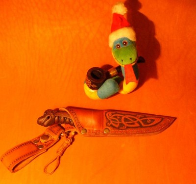

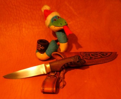

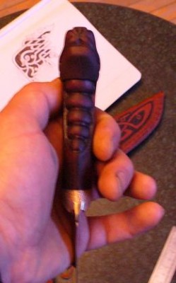

Вот решил всётаки исправить нож который месяца 1,5 выкладывал в теме "кто что скажет",освежим тех данные :клинок 95Х18 ковка 125х28х2,8 +хвостовик70мм,латунь 15мм по длинне рукоятки,амарант(пропи тан-натёрт :mrgreen: ) 100мм по длинне до носа собаки,монтаж всадной,ножны тоже новые,(извиняюсь что клепки на подвесе не хватает,вечерком поставлю-просто кончились) итак- съёмный подвес,пропитанная кожа,ну, и сами видите,....сегодня завтра появится в барахолке...как и всем дэнги нужны :D

Интересный получился пес. Ножны - просто класс! и подвес отличный. Как наносили орнамент? Тиснение, выжигание или краска? По фотографии не совсем ясно.
 Заголовок сообщения: Re: Работа над ошибками,или просто апгрейт)))
СообщениеДобавлено: Пт дек 25, 2009 14:14
выжигание, после удачных ножен на финку , на все ножы, ножны перешил :D :D

выжигание,
Прстите, чем выжигали? Паяльником или эл.выжигателем?
СообщениеДобавлено: Пт дек 25, 2009 14:37
выжигание,
эл.выжигателем

сябака красивая.
И клинок очень симпатичный!
А ножны - еще лучше!

Вот как-то после работы над ошибками стало все гармонично... Симпатичный комплект уже получился. :)

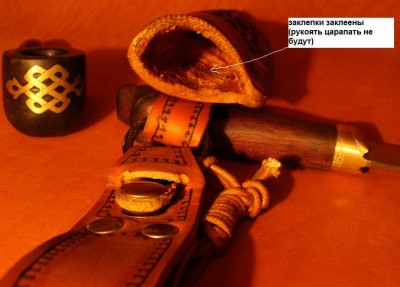

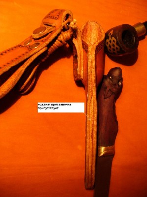

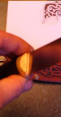

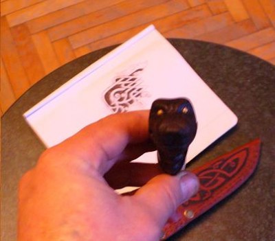

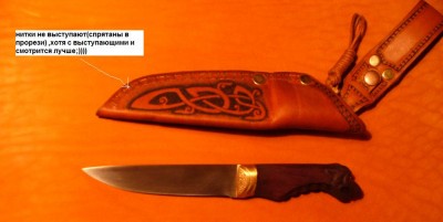

Ну вот забил последнюю заклепку,у добавил несколько фот,с коментами отвечающими на некоторые вопросы

Собачка чумовая!
Нож стал много лочше смотреться.
Это вы сами режете? Респект!
СообщениеДобавлено: Пт дек 25, 2009 21:58
Собачка чумовая!
Ну да режу маненько,по настроению :D

И ножны тоже очень хороши. :)
СообщениеДобавлено: Сб дек 26, 2009 20:02
:oops: старался :oops:
