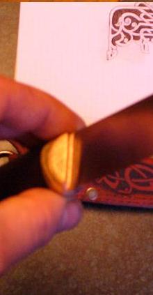

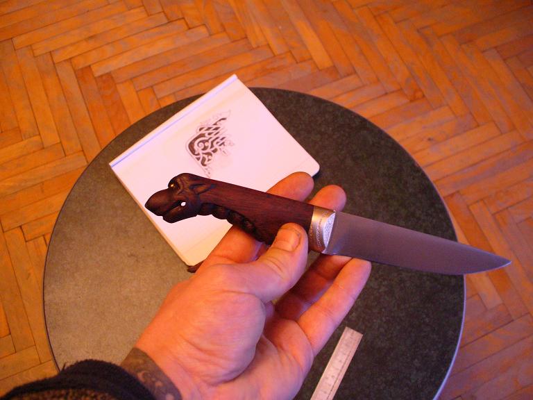

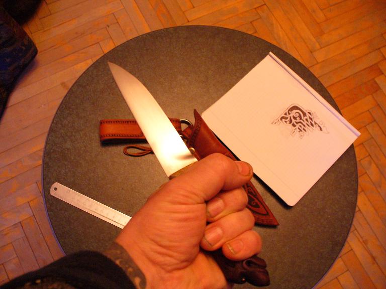

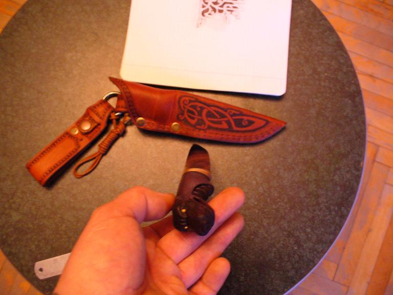

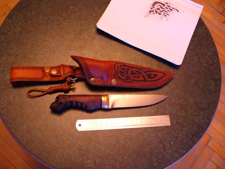

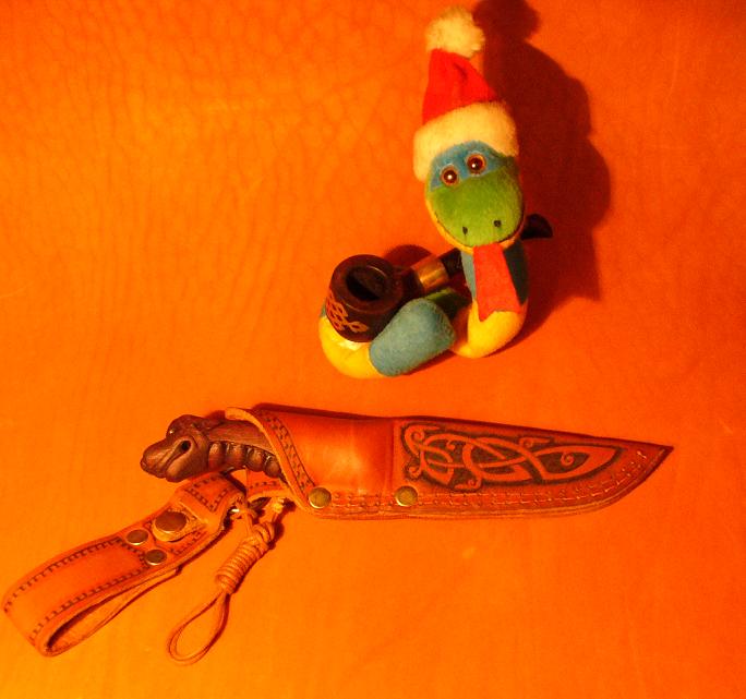

Вот решил всётаки исправить нож который месяца 1,5 выкладывал в теме "кто что скажет",освежим тех данные :клинок 95Х18 ковка 125х28х2,8 +хвостовик70мм,латунь 15мм по длинне рукоятки,амарант(пропи тан-натёрт :mrgreen: ) 100мм по длинне до носа собаки,монтаж всадной,ножны тоже новые,(извиняюсь что клепки на подвесе не хватает,вечерком поставлю-просто кончились) итак- съёмный подвес,пропитанная кожа,ну, и сами видите,....сегодня завтра появится в барахолке...как и всем дэнги нужны :D

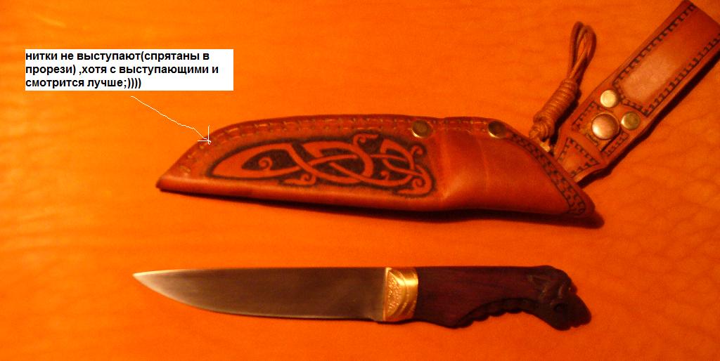

Интересный получился пес. Ножны - просто класс! и подвес отличный. Как наносили орнамент? Тиснение, выжигание или краска? По фотографии не совсем ясно.
 Заголовок сообщения: Re: Работа над ошибками,или просто апгрейт)))
СообщениеДобавлено: Пт дек 25, 2009 14:14
выжигание, после удачных ножен на финку , на все ножы, ножны перешил :D :D

выжигание,
Прстите, чем выжигали? Паяльником или эл.выжигателем?
СообщениеДобавлено: Пт дек 25, 2009 14:37
выжигание,
эл.выжигателем

Симпатичный собак. АП

сябака красивая.
И клинок очень симпатичный!
А ножны - еще лучше!

Вот как-то после работы над ошибками стало все гармонично... Симпатичный комплект уже получился. :)

Вот тока фотки оставляют желать лучшего. ИМХО. попробуйте снимать светлое на фоне темного и наоборот. Без вспышки, посвечивая настольной лампой (хорошо если белого света).

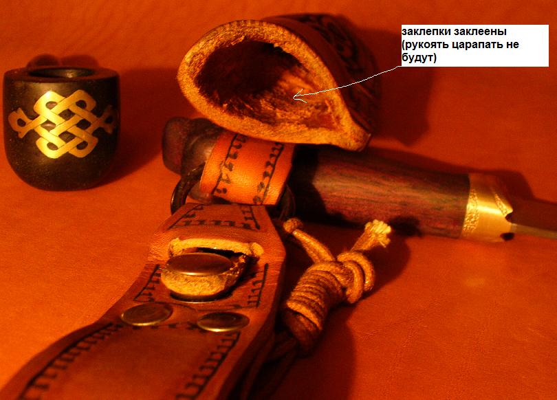

Ну вот забил последнюю заклепку,у добавил несколько фот,с коментами отвечающими на некоторые вопросы

Собачка чумовая!
Нож стал много лочше смотреться.
Это вы сами режете? Респект!
СообщениеДобавлено: Пт дек 25, 2009 21:58
Собачка чумовая!
Ну да режу маненько,по настроению :D
