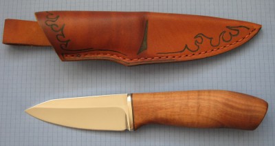

СообщениеДобавлено: Вт апр 20, 2010 2:05
Это не Акулий Зуб,это его близкий родственник.Впрочем,тоже Пингвина. :mrgreen:
или у меня глюки?
Вот его старший брат
Изображение 003_cr.jpg [ 318.26 КБ | Просмотров: 10034 ]
