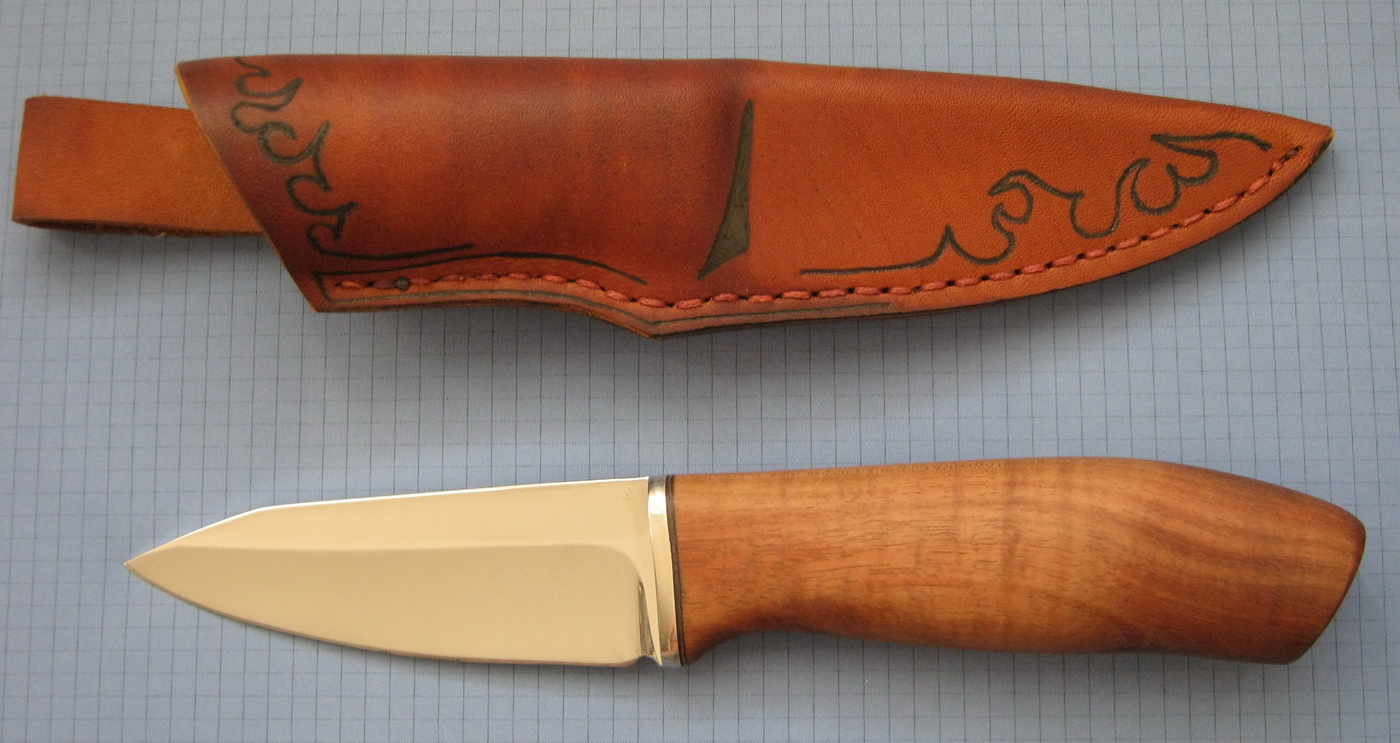

СообщениеДобавлено: Вт апр 20, 2010 2:05
Это не Акулий Зуб,это его близкий родственник.Впрочем,тоже Пингвина. :mrgreen:
или у меня глюки?
Вот его старший брат
