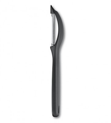

евлампий писал(а):
А картошку(и другие овощи) каким из них чистить
А вот овощи лучше чистить вот этим. :wink:
7_6075%20Image%202.jpg [ 17.25 КБ | Просмотров: 6655 ]
Петти, накири и нечто вроде сантоку лучший набор из ТРЁХ ножей, я теперь уже на собственном опыте убедился. :mrgreen: А вот если из пяти, то петти, накири, деба (можно маленькую), сабаки (ага, именно сАбаки) и киритсуки 240 мм я считаю идеальным набором.
 Заголовок сообщения: Re: Кухонная тройка.
СообщениеДобавлено: Чт май 06, 2010 15:25
Несогласен,таким хорошо только европейскую РОВНУЮ картошку чистить,а нашу российскую корявую и бугристую не пойдёт.А вот морковку я только таким и чищу.
