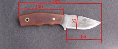

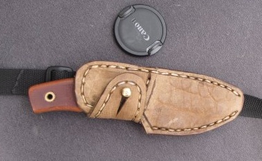

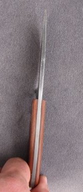

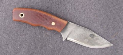

К туристическому сезону сделал из кованой 65 г. Вот уж когда жалеешь, что нет нержавейки. Углеродка, конечно, форева, но не всегда удобно :D
ТТХ длина 195, толщина 4 мм - лезвие, 14 мм-рукоять. Рукоять задумывалась тонкой, хоть это и не совсем удобно при силовом резе, зато ножик нетяжелый.
Юзается со страшной силой, точится на чем попало - заказал твердость 54 ед. Травил в лимонной кислоте.
Ножны кожа КРС строгал этим же ножом(традиция).Горизонтально носимые.

Отличный рабочий нож, один минус, хлеб им резать будет неудобно, а в целом понравился и нож и ножны.

Я другое имел, ввиду......конкретно длинну клиночка, коротким клинком буханку хлеба, только накромсать можно, что в походных условиях конечно не критично :D
