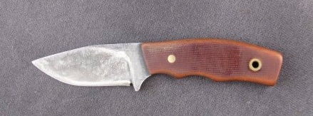

К туристическому сезону сделал из кованой 65 г. Вот уж когда жалеешь, что нет нержавейки. Углеродка, конечно, форева, но не всегда удобно :D
ТТХ длина 195, толщина 4 мм - лезвие, 14 мм-рукоять. Рукоять задумывалась тонкой, хоть это и не совсем удобно при силовом резе, зато ножик нетяжелый.
Юзается со страшной силой, точится на чем попало - заказал твердость 54 ед. Травил в лимонной кислоте.
Ножны кожа КРС строгал этим же ножом(традиция).Горизонтально носимые.
22.jpg [ 43.45 КБ | Просмотров: 5014 ]
aa.jpg [ 33.75 КБ | Просмотров: 5014 ]
aa1.jpg [ 36.51 КБ | Просмотров: 5014 ]
aa2.jpg [ 52.81 КБ | Просмотров: 5014 ]
aa3.jpg [ 31.17 КБ | Просмотров: 5014 ]
aa4.jpg [ 20.75 КБ | Просмотров: 5014 ]
aa5.jpg [ 36.27 КБ | Просмотров: 5014 ]

Отличный рабочий нож, один минус, хлеб им резать будет неудобно, а в целом понравился и нож и ножны.

Притягательный какой коротышка...понравился...Федор, а куда дел свой прошлогодний шейник? Жив ещё?
 Заголовок сообщения: Re: Тактический закос.
СообщениеДобавлено: Вт май 25, 2010 0:53
У меня такая добрая традиция: подарил нож, сразу делаю следующий, так как без ножа трудно. :D
А хлеб как раз-то без проблем разваливается.. :D Это типа прикол: "Мой навороченный нож без труда режет хлеб и колбасу с огурцами!!" :mrgreen:

Я другое имел, ввиду......конкретно длинну клиночка, коротким клинком буханку хлеба, только накромсать можно, что в походных условиях конечно не критично :D
СообщениеДобавлено: Вт май 25, 2010 14:15
Просто пошутил :) Понятное дело, это проблема всех коротких клинков....
