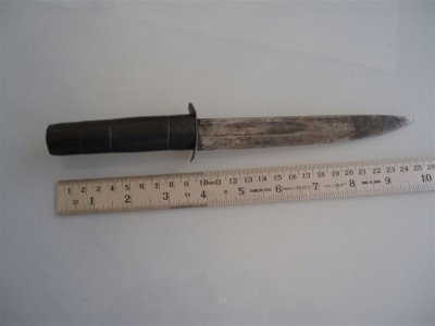

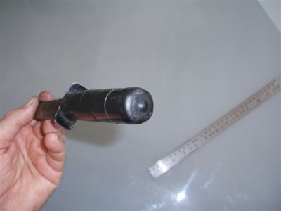

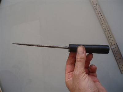

Недавно оказался за столом с бывшим спецназовцем , который зная мою " ножевую" болезнь , рассказал , как на последнем году службы участвовал в " зачистке " Шхема ( Наблуса ). В одном из домов получил удар ножом в плечо .Нож застрял в кевларе бронежилета и оставил только синяк . Теперь это сувенир . Я получил предложение " облагородить " нож ,т.к.клинок - обломок английского штыка начала прошлого века , а рукоять - совершенно позорный пластик .
Я лично предпочел бы оставить вещь в первозданном виде ,но отказать не мог : во-первых парень- зять моего хорошего товарища , который с 2004 года возит мне из Россиии журнал " Прорез " , во- вторых , разбирало любопытство покопаться в арабском "хайтеке ". Начнем с фоток самого ножа
Шхем 001.jpg [ 48.55 КБ | Просмотров: 11162 ]
Шхем 002.jpg [ 50.96 КБ | Просмотров: 11162 ]
Шхем 003.jpg [ 44.32 КБ | Просмотров: 11162 ]
Шхем 004.jpg [ 45.94 КБ | Просмотров: 11162 ]

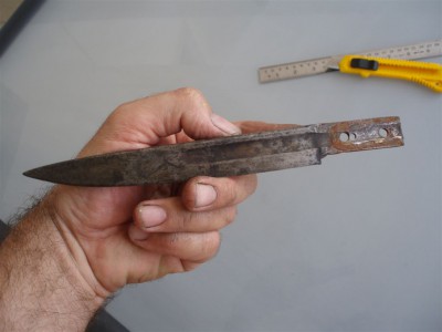

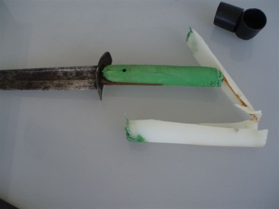

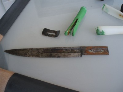

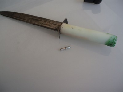

Процесс разборки .Сверху термоусадка , под ней полиэтиленовая трубка , зашпиленная обломком шурупа . Трубка залита затвердевшей мастикой . Простенько , но " со вкусом " . :D
Шхем 005.jpg [ 39.33 КБ | Просмотров: 11157 ]
Шхем 006.jpg [ 38.25 КБ | Просмотров: 11157 ]
Шхем 007.jpg [ 45.14 КБ | Просмотров: 11157 ]
Шхем 008.jpg [ 55.64 КБ | Просмотров: 11157 ]
Шхем 009.jpg [ 65.55 КБ | Просмотров: 11157 ]
Сейчас будет показан результат моих стараний .

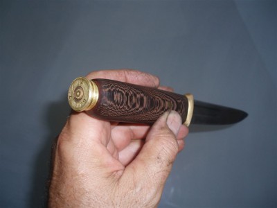

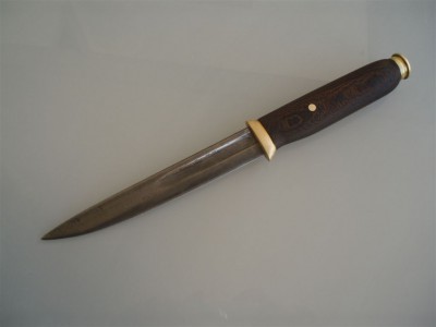

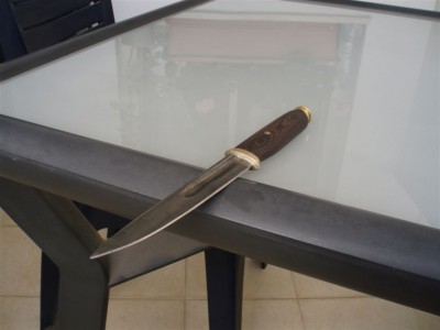

Клинок отполирован без фанатизма и обработан хлористым железом . Больстер - латунь , пришлось фигурно выпиливать щель - дол заходит в рукоять . Дерево - венге , покрытое шеллаком . Навершие - донце гильзы калибра .50 , для придания милитаристского характера ножа .Фсе . :D
Шхем 010.jpg [ 36.42 КБ | Просмотров: 11153 ]
Шхем 011.jpg [ 65.4 КБ | Просмотров: 11153 ]
Шхем 014.jpg [ 44.42 КБ | Просмотров: 11153 ]
Шхем 018.jpg [ 59.17 КБ | Просмотров: 11153 ]

Bambr 11
Артем , я и сам не понял , но ничего лучше не придумал :oops:
 Заголовок сообщения: Re: Антитеррор
СообщениеДобавлено: Ср июл 07, 2010 11:15
Вот теперь совсем другое дело! Гильза на навершии-хорошая придумка. Но на мой вкус, я б её еще глубже притопил, оставив только шейку. Теперь таким ножом твоему товарищу и похвастаться можно. Рассказ о ранении через кевларовый жилет приобретет совсем другие краски, нежели с предудущим непоймичёИзображение
СообщениеДобавлено: Ср июл 07, 2010 11:16
С тем,что было,конечно не сравнить.
Про "попку" - согласен.
То ли утопить надо было,то ли ещё что то.
А так всё здорово.Изображение
СообщениеДобавлено: Ср июл 07, 2010 11:17
Хорошо получилось. Гильза на мой взгляд лишняя да и вобще я бы не переделывал но хозяин барин. А тк конечно акуратно. И что такое Лезвие уходящие под больстер представляю так что БОЛЬШАЯ работа сделана.
СообщениеДобавлено: Ср июл 07, 2010 11:22
По- поводу " утопить ". Донце гильзы имеет толщину 6 мм , в нем я нарезал резьбу и накрутил на шпильку .Если оставить только капсульную часть , то крепление было-бы только на клею . Для бывшего штыка это несолидно :?
СообщениеДобавлено: Ср июл 07, 2010 11:26
Вот бы гарду побольше, было бы совсем здорово... А так - хорошая работа.

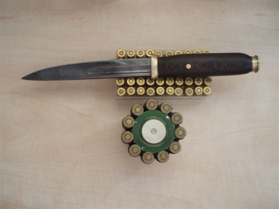

Всем , спасибо ! Замечания учту .
Миша , начал подбирать " заклепки " :mrgreen:
Шхем 026.jpg [ 76.12 КБ | Просмотров: 11081 ]
