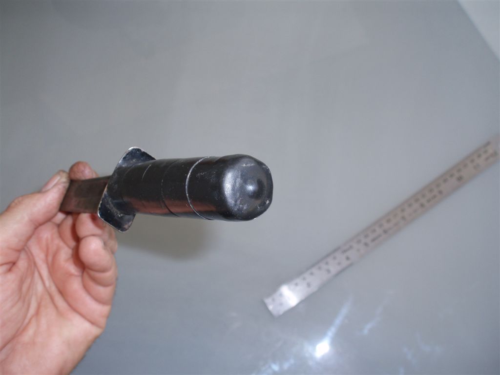

Недавно оказался за столом с бывшим спецназовцем , который зная мою " ножевую" болезнь , рассказал , как на последнем году службы участвовал в " зачистке " Шхема ( Наблуса ). В одном из домов получил удар ножом в плечо .Нож застрял в кевларе бронежилета и оставил только синяк . Теперь это сувенир . Я получил предложение " облагородить " нож ,т.к.клинок - обломок английского штыка начала прошлого века , а рукоять - совершенно позорный пластик .
Я лично предпочел бы оставить вещь в первозданном виде ,но отказать не мог : во-первых парень- зять моего хорошего товарища , который с 2004 года возит мне из Россиии журнал " Прорез " , во- вторых , разбирало любопытство покопаться в арабском "хайтеке ". Начнем с фоток самого ножа
