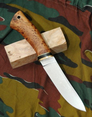

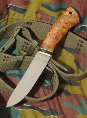

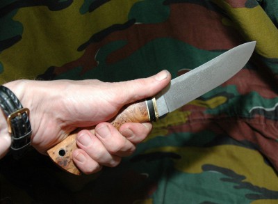

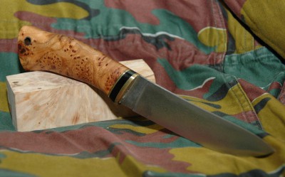

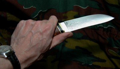

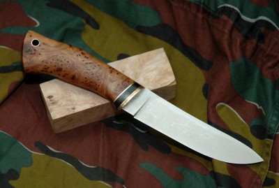

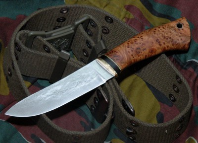

Добрый вечер!
На этой неделе образовался еще один нож. Клинок сделан был давно, из "дикого" дамаска мастерской "Булатград", поковка была куплена другом на "Клинке" два года назад. На рукоять пошел кап карагача и чуть- чуть блеквуда. Общие размеры: 250мм, длина клинка: 130мм, толщ. 3,5 мм, ширина 28мм, сведен от обуха на клин с подводом 0,2мм, закален и отпущен на твердость 57-58 HRC. Сам нож практически готов- надо рукоять шеллаком покрыть и подчистить латунные проставки. Ножны пошью к концу недели, фото будут :) Буду рад выслушать замечания, может быть, еще что то можно подправить.
С уважением- Володя

обалденный нож.

нож хороший....понравился.

Отличный скинер. Кап смотрится просто обалденно.

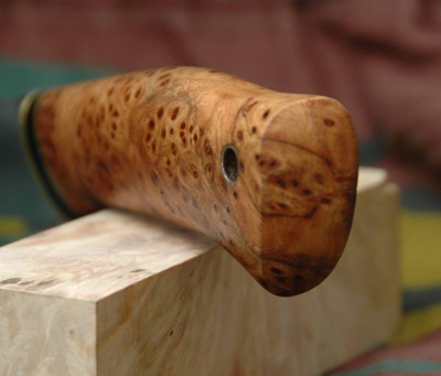

Дык лось прёт :mrgreen: Классный! Форма рукояти ничего лишнего,капчик приятный кучерявый.

Хорошая ,грамотная работа, :wink: Карагач фантастика. :shock:

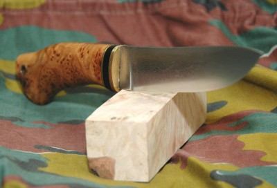

Форма клинка и рукояти классные ! Увидеть бы получше рисунок дамаска .

Очень гармоничный нож. Замечательная работа.
Дерево красивое.

Удачный нож получился. Рукоять смотрится весьма приятно.

кап карагача отлично смотрится с таким клинком.

Мне тоже очень понравился.Ни добавлять ни убирать ничего не надо.Всё очень гармонично.

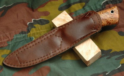

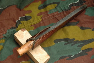

Здравствуйте!
Доделал ножны, фото добавил. Косяки есть, как без них:)
С уважением- Володя

Отличные ножны, ......подвес без перегиба кожи, конешна делает ножны плоскими, но подвес менее надёжным.
