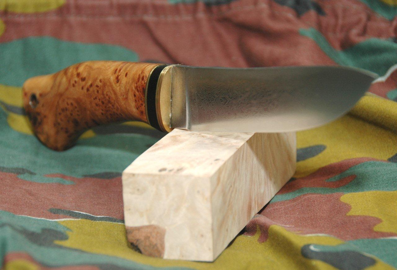

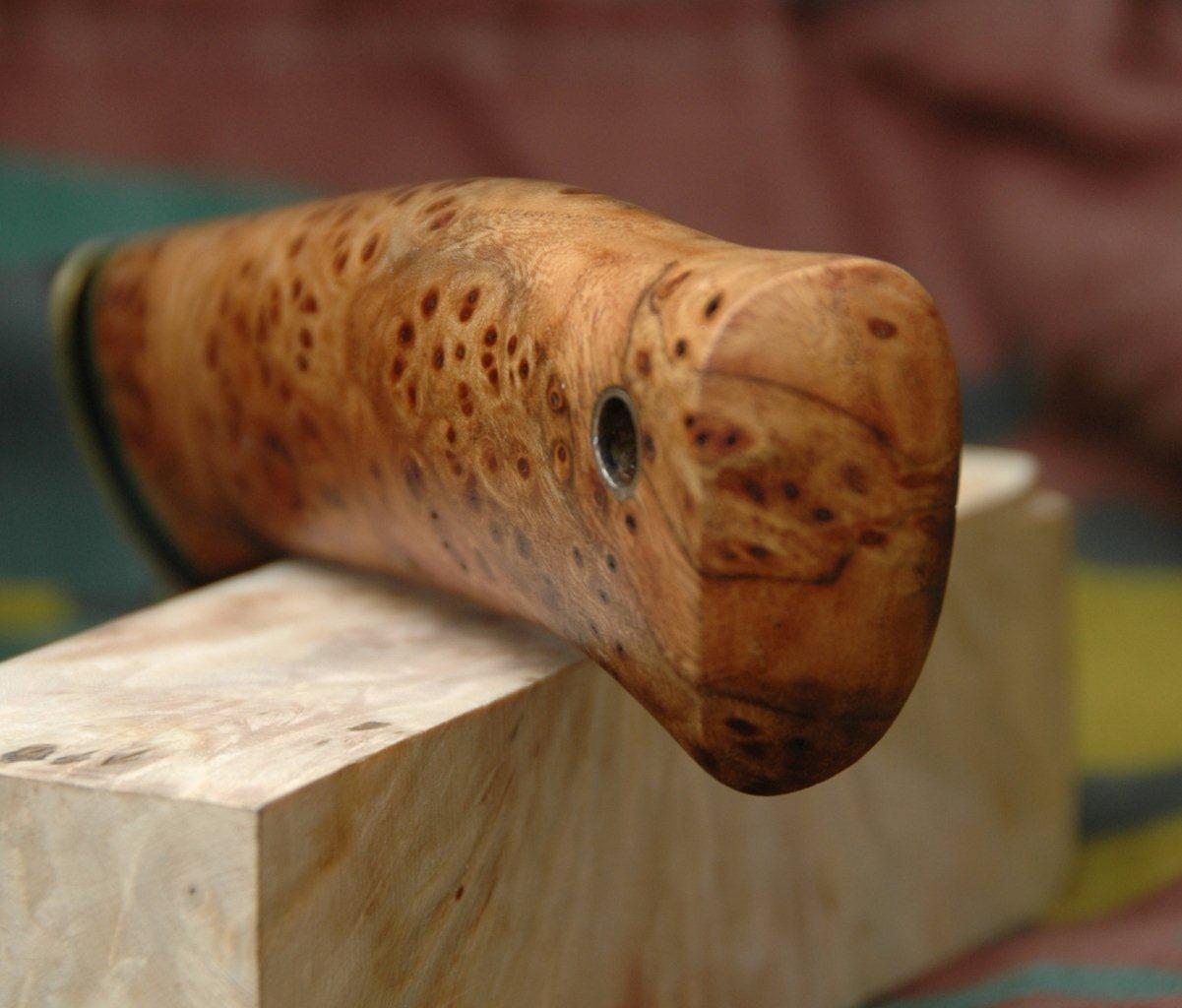

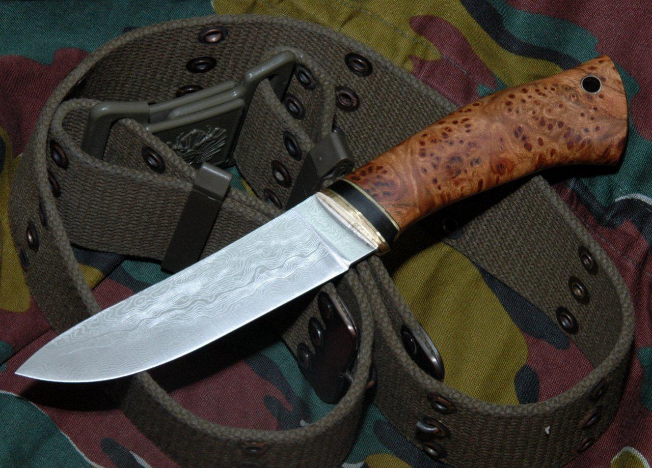

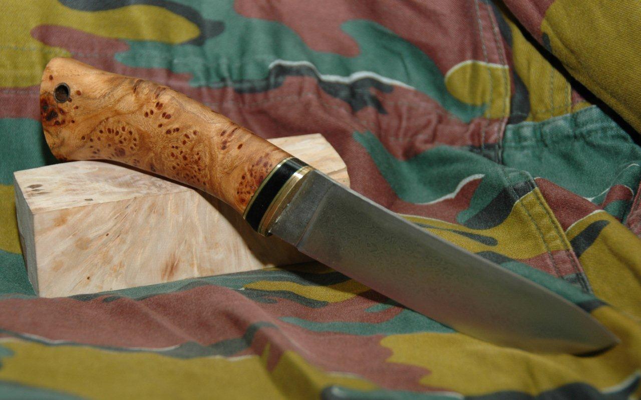

Добрый вечер!
На этой неделе образовался еще один нож. Клинок сделан был давно, из "дикого" дамаска мастерской "Булатград", поковка была куплена другом на "Клинке" два года назад. На рукоять пошел кап карагача и чуть- чуть блеквуда. Общие размеры: 250мм, длина клинка: 130мм, толщ. 3,5 мм, ширина 28мм, сведен от обуха на клин с подводом 0,2мм, закален и отпущен на твердость 57-58 HRC. Сам нож практически готов- надо рукоять шеллаком покрыть и подчистить латунные проставки. Ножны пошью к концу недели, фото будут :) Буду рад выслушать замечания, может быть, еще что то можно подправить.
С уважением- Володя

обалденный нож.
 Заголовок сообщения: Re: Скинер
СообщениеДобавлено: Пн ноя 22, 2010 0:36
Во народ на скинеры пробило :lol:
нож хороший....понравился.
СообщениеДобавлено: Пн ноя 22, 2010 1:11
Отличный скинер. Кап смотрится просто обалденно.
СообщениеДобавлено: Пн ноя 22, 2010 1:28
Дык лось прёт :mrgreen: Классный! Форма рукояти ничего лишнего,капчик приятный кучерявый.

Хорошая ,грамотная работа, :wink: Карагач фантастика. :shock:
СообщениеДобавлено: Пн ноя 22, 2010 8:56
Форма клинка и рукояти классные ! Увидеть бы получше рисунок дамаска .

Очень гармоничный нож. Замечательная работа.
Дерево красивое.
СообщениеДобавлено: Пн ноя 22, 2010 13:05
Удачный нож получился. Рукоять смотрится весьма приятно.
СообщениеДобавлено: Пн ноя 22, 2010 13:56
кап карагача отлично смотрится с таким клинком.
