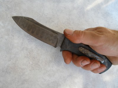

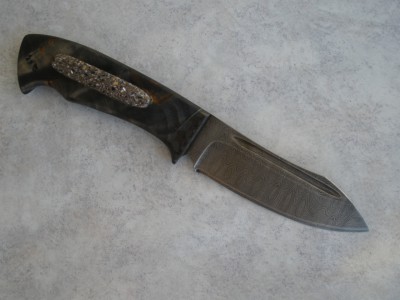

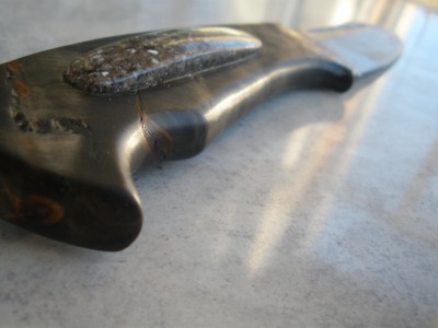

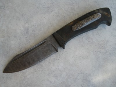

Приветствую уважаемых камрадов .Решился представить на Ваше обозрение сию поделку,так скажем для меня экспериментальную и новую.Может кто-то так уже изготавливал руковки ? Клинок и прочие размеры не важны ,мне интересно было совместить во первых два материала ,во вторых две плоскости в одной рукояти.Вот такой эксперимент.Косячеств валом ,сам знаю что криворукий .Переделывать не буду .Нож не стОит того.Задарю за милу душу.

Мне идея показалась интересной. Необычно. Заинтересовало однозначно
 Заголовок сообщения: Re: Дерево + кориан
СообщениеДобавлено: Сб авг 20, 2011 19:59
Аппликация не самая заумная.Но, хотелось попробовать.
СообщениеДобавлено: Сб авг 20, 2011 20:09
может надо было без ступеньки перехода от дерева к кориану...
СообщениеДобавлено: Сб авг 20, 2011 20:43
Все мы знаем насколько кориан хрупок ,поэтому чтоб минимизировать проблему сколов кориана в связи с тонким краем был принят такой вариант накладки .Как сейчас понимаю накладка посередине - это не айс. :oops: Если и буду делать нечто подобное ,то с двумя как минимум полосками. :roll:
СообщениеДобавлено: Сб авг 20, 2011 20:49
как вариант - частично врезать кориан в дерево
СообщениеДобавлено: Сб авг 20, 2011 20:58
Ну тогда это будет называться инкрустацией ,и потребует от мастера несколько больших усилий .Да и общая тема тогда должна будет кардинально измениться .А здесь ,в данной рукояти,мне интересен был момент эргономичности ,как в руке будет вести себя рукоять в сечении напоминающая знак ,, + ,,. Сейчас я бы не сказал что это сечение мне очень удобно. :cry:
volunt2er
СообщениеДобавлено: Сб авг 20, 2011 21:13
Мне почему-то привиделось, что накладочки можно сделать повторяющими контур основной рукояти, но меньше размером, будет смотреться подругому
СообщениеДобавлено: Сб авг 20, 2011 21:17
Рукоять смотрится интересно. А вот клинок не понравился. Дол почти до острия создает впечатление, что клинок из обломка кое-как выточен. ИМХО. Ничего личного, как говорят в гангстерских фильмах :mrgreen:
СообщениеДобавлено: Сб авг 20, 2011 21:47
Обух и соответственно кончик (дроп) клинка послесарены мной из полномерного неломаного клинка.Вот такой я извращёниц ! Просто мне этот клин в прежней своей форме не понравился ,да и дамаск на нём примитивисский .Не жалко было переслесаривать.
Такой вариант уже был мной испробован .Он самый вменяемый и востребованный .Захотелось чего-то другого.
СообщениеДобавлено: Сб авг 20, 2011 23:51
Мрачненько, явно не хватает акантовки металлом, и пары тройки заклёпок.
Форма клинка не понравилась, эдакий грубиян, черты брута просматриваютца. :lol:
P8170060.JPG [ 365.04 КБ | Просмотров: 9211 ]
СообщениеДобавлено: Вс авг 21, 2011 10:24
[quote="Гр Егори"]Приветствую уважаемых камрадов .Решился представить на Ваше обозрение сию поделку,так скажем для меня экспериментальную и новую.Может кто-то так уже изготавливал руковки ? Клинок и прочие размеры не важны ,мне интересно было совместить во первых два материала ,во вторых две плоскости в одной рукояти.Вот такой эксперимент.Косячеств валом ,сам знаю что криворукий .Переделывать не буду .Нож не стОит того.Задарю за милу душу.[/quote]
интересно и кому его задарят???
СообщениеДобавлено: Вс авг 21, 2011 10:54
Ну раз Вы первый задали этот вопрос ,то и принимайте поздравления .Адресок свой скиньте .
СообщениеДобавлено: Вс авг 21, 2011 11:42
скинул.
СообщениеДобавлено: Вс авг 21, 2011 12:02
Прочитал . :wink:
yozheeg
СообщениеДобавлено: Вс авг 21, 2011 14:41
А как же знаменитый мастер ББ и его съёмная "змейка" :mrgreen: ?
А если серьезно, то идея мне нравится, но непонятен выбор - почему дерево и кориан? Имхо, логичней было бы, взять два вида древесины, или два цвета кориана. Но это вопрос вкуса, так что на истину в последней инстанции не претендую, просто высказал свое мнение.
СообщениеДобавлено: Вс авг 21, 2011 19:36
Этот вариант сборки
я уже как-то пробовал.viewtopic.php?f=6&t=10328&p=266268#p266268 А в этот раз захотелось посмотреть что-то поярчее на тёмном фоне плоской рукояти.Кориан такого цвета мне показался самым уместным .А вот про склейку кориановых полосок в шахматном порядке надо будет подумать.
СообщениеДобавлено: Ср авг 31, 2011 14:10
И вот я стал обладателем сего девайса.
Перве впечатления:необычайно легкая конструкция,анатомическое сложение рукояти за счет кориановых накладок,удобное удержание в руке.
Цветовая гамма замечательная,соответствующая тону клинка.
Сразу возникло несколько вопросов:
1.Из чего сделан больстер.
2.Рукоять,что за дерево,тонированная карелка ?
3.Покрытие дерева,ляное масло ?
Спасибо мастеру ,очень понравился нож,несмотря на необычную форму клинка.
СообщениеДобавлено: Ср авг 31, 2011 15:24
Вдогонку,пакет дамаска ? :!:
СообщениеДобавлено: Чт сен 01, 2011 0:40
На больстере - карбон.Рукоять - сувель берёзовая крашеная ,и даже вроде стабилизированная ( в чём у меня лично большие сомнения) ,с покрытием Анатолий сказал верно -льняное масло.Вот насчёт содержимого пакета ,поинтересуюсь у кузнеца ,который его сковал. А так ,если Вам понравился нож ,то и мне приятно . :wink:Нашёл вашему ножу собратьев.На этой же странице и про состав пакета есть.http://talks.guns.ru/forummessage/189/420819-128.html
СообщениеДобавлено: Чт сен 01, 2011 10:42
По моему даже так получилось очень харизматично.
Мне такая форма клинка симпатична, слов нет.
Полуохотник-полубоец.
Завидую Анатоль'ю.
