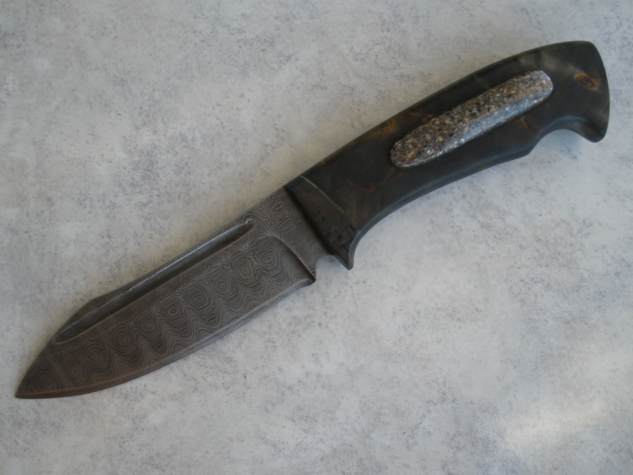

Приветствую уважаемых камрадов .Решился представить на Ваше обозрение сию поделку,так скажем для меня экспериментальную и новую.Может кто-то так уже изготавливал руковки ? Клинок и прочие размеры не важны ,мне интересно было совместить во первых два материала ,во вторых две плоскости в одной рукояти.Вот такой эксперимент.Косячеств валом ,сам знаю что криворукий .Переделывать не буду .Нож не стОит того.Задарю за милу душу.

Мне идея показалась интересной. Необычно. Заинтересовало однозначно

Аппликация не самая заумная.Но, хотелось попробовать.
 Заголовок сообщения: Re: Дерево + кориан
СообщениеДобавлено: Сб авг 20, 2011 20:09
может надо было без ступеньки перехода от дерева к кориану...
СообщениеДобавлено: Сб авг 20, 2011 20:43
Все мы знаем насколько кориан хрупок ,поэтому чтоб минимизировать проблему сколов кориана в связи с тонким краем был принят такой вариант накладки .Как сейчас понимаю накладка посередине - это не айс. :oops: Если и буду делать нечто подобное ,то с двумя как минимум полосками. :roll:

как вариант - частично врезать кориан в дерево

Ну тогда это будет называться инкрустацией ,и потребует от мастера несколько больших усилий .Да и общая тема тогда должна будет кардинально измениться .А здесь ,в данной рукояти,мне интересен был момент эргономичности ,как в руке будет вести себя рукоять в сечении напоминающая знак ,, + ,,. Сейчас я бы не сказал что это сечение мне очень удобно. :cry:

Мне почему-то привиделось, что накладочки можно сделать повторяющими контур основной рукояти, но меньше размером, будет смотреться подругому

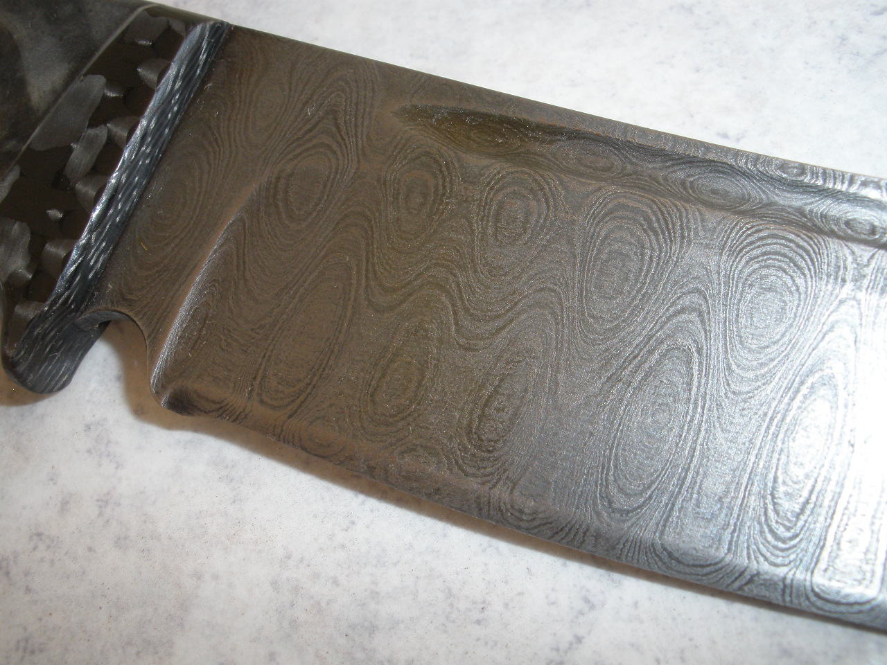

Рукоять смотрится интересно. А вот клинок не понравился. Дол почти до острия создает впечатление, что клинок из обломка кое-как выточен. ИМХО. Ничего личного, как говорят в гангстерских фильмах :mrgreen:

Обух и соответственно кончик (дроп) клинка послесарены мной из полномерного неломаного клинка.Вот такой я извращёниц ! Просто мне этот клин в прежней своей форме не понравился ,да и дамаск на нём примитивисский .Не жалко было переслесаривать.

Такой вариант уже был мной испробован .Он самый вменяемый и востребованный .Захотелось чего-то другого.

Мрачненько, явно не хватает акантовки металлом, и пары тройки заклёпок.
Форма клинка не понравилась, эдакий грубиян, черты брута просматриваютца. :lol:

А если серьезно, то идея мне нравится, но непонятен выбор - почему дерево и кориан? Имхо, логичней было бы, взять два вида древесины, или два цвета кориана. Но это вопрос вкуса, так что на истину в последней инстанции не претендую, просто высказал свое мнение.

я уже как-то пробовал.viewtopic.php?f=6&t=10328&p=266268#p266268 А в этот раз захотелось посмотреть что-то поярчее на тёмном фоне плоской рукояти.Кориан такого цвета мне показался самым уместным .А вот про склейку кориановых полосок в шахматном порядке надо будет подумать.

Перве впечатления:необычайно легкая конструкция,анатомическое сложение рукояти за счет кориановых накладок,удобное удержание в руке.
Цветовая гамма замечательная,соответствующая тону клинка.
Сразу возникло несколько вопросов:
1.Из чего сделан больстер.
2.Рукоять,что за дерево,тонированная карелка ?
3.Покрытие дерева,ляное масло ?
Спасибо мастеру ,очень понравился нож,несмотря на необычную форму клинка.

Вдогонку,пакет дамаска ? :!:
СообщениеДобавлено: Чт сен 01, 2011 0:40
На больстере - карбон.Рукоять - сувель берёзовая крашеная ,и даже вроде стабилизированная ( в чём у меня лично большие сомнения) ,с покрытием Анатолий сказал верно -льняное масло.Вот насчёт содержимого пакета ,поинтересуюсь у кузнеца ,который его сковал. А так ,если Вам понравился нож ,то и мне приятно . :wink:Нашёл вашему ножу собратьев.На этой же странице и про состав пакета есть.http://talks.guns.ru/forummessage/189/420819-128.html
