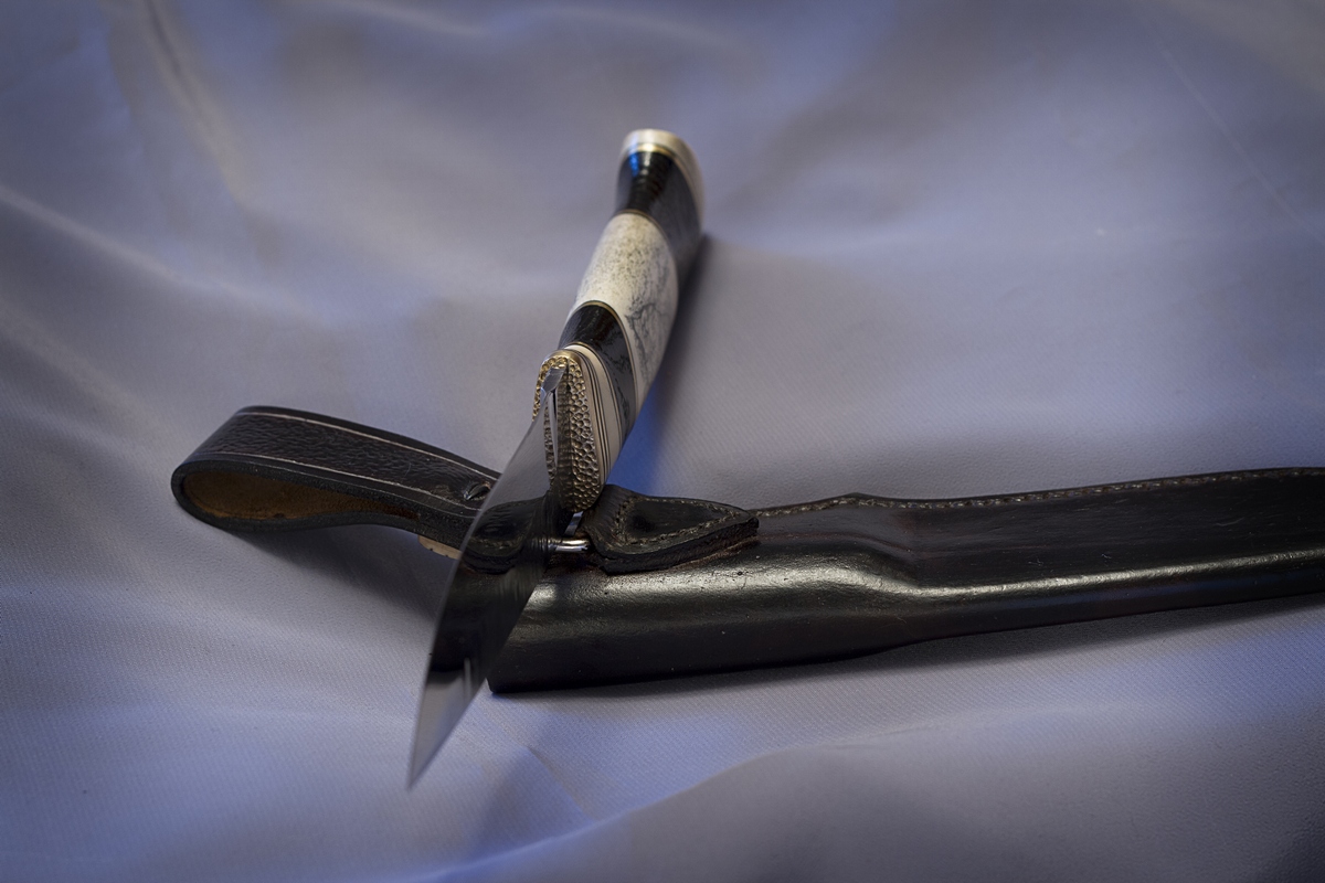

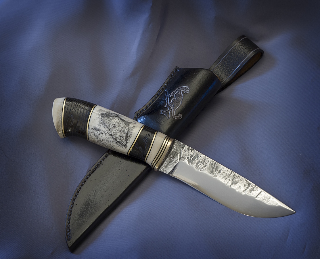

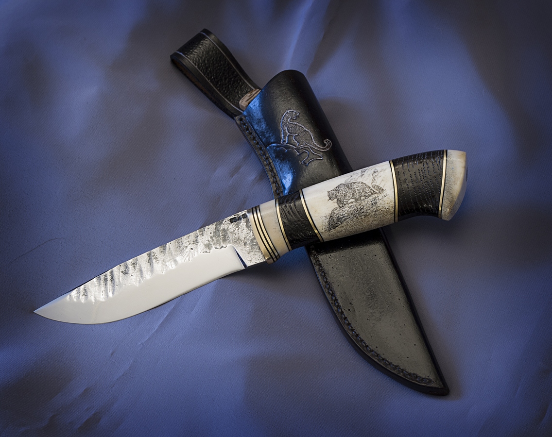

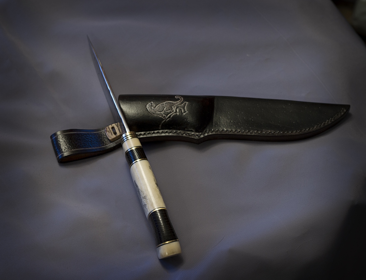

Добрый день !!!
Сделал ещё один нож на заказ.
Клинок у меня лежал года два,всё руки не доходили.
Общая длина 255мм.
Клинок 95х18 кованая 135 * 32 * 4мм.
Бронза,рог лося,морёный дуб,скримшоу,пин от Алексея Советника.Монтаж сквозной на стяжку,Суперхват.Финиш тиковое масло,шеллак.Ножны чепрак.
IMG_2325.г.jpg [ 453.12 КБ | Просмотров: 6571 ]
IMG_2322.г.jpg [ 485.19 КБ | Просмотров: 6571 ]
IMG_2344.г.jpg [ 501.63 КБ | Просмотров: 6571 ]
IMG_2339.г.jpg [ 473.71 КБ | Просмотров: 6571 ]
IMG_2348.г.jpg [ 246.8 КБ | Просмотров: 6571 ]
IMG_2349.г.jpg [ 352.89 КБ | Просмотров: 6571 ]
IMG_2350.г.jpg [ 330.82 КБ | Просмотров: 6571 ]
IMG_2354.г.jpg [ 365.58 КБ | Просмотров: 6571 ]

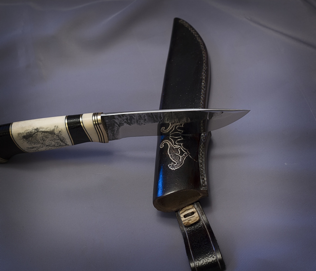

Уже видел на ганзе, нож понравился.
Вопрос, кошка на ножнах, контур чем то прокрашен, или это эффект фотографии?

СообщениеДобавлено: Вт июл 17, 2012 23:33
Тиснение,а потом затёр белой акриловой краской.

СообщениеДобавлено: Вт июл 17, 2012 23:39
Спасибо за ответ...значит мне всё таки не показалось.:)

В общем и целом всё понравилось, но... ИМХО такой рукояти нужен полированный клинок с чёткими гранями, без следов ковки; кованное тело клинка и полированные спуски вместе не смотрятся; рекурва клинка к такой рукояти не подходит; такому брутальному клинку фаски на обухе не к чему; рукояти блеска не хватает; ножнам блеска не хватает; на подвесе ножен, со стороны рукояти какая-то финтифлюшка приделана - лишняя, рукоять будет царапать, но... это всё мелочи. В общем и целом всё понравилось.

Не совсем понятна нарезка проставок в первой трети рукоятки.Рукоять смотрелась бы более органично если бы углы деления на сигменты были бы примерно одинаковы.Про лезвие согласен с Дмитрием Колотовым.Вы уверенны что лезвие кованное?

СообщениеДобавлено: Вс июл 22, 2012 18:57
Всем спасибо!
Может и лучше смотрелась бы ,не хотелось на этом ноже соблюдать строго симметрию. Клинок покупной ,если бы сам отковал ,сказал бы точно.И рукоять я делал именно под этот клинок.Ну а уж получилось или нет вам видней.

СообщениеДобавлено: Ср июл 25, 2012 19:24
Получилось. Мне понравилось. И кованина и поперечный срез деревяхи на рукояти... Всё по делу. Ну... Может под больстером одну проставку металлическую не ставил бы... Но то такэ...

СообщениеДобавлено: Чт июл 26, 2012 1:40
Mucta писал(а):
Не совсем понятна нарезка проставок в первой трети рукоятки.Рукоять смотрелась бы более органично если бы углы деления на сигменты были бы примерно одинаковы...
ИМХО, смотрелось бы не более органично, а более ПРИВЫЧНО. А это не значит, что лучше. У народа сильны стереотипы, "шаг влево, шаг вправо" это уже фигня, это не по канонам жанра, смотрится неорганично... А то, что ножей с одинаковыми углами деления на сегменты миллионы, а вот такой - единственный, это всем побоку. Теперь начинаю понимать, почему эксклюзивные штучные изделия не пользуются спросом. Народ по привычке живёт...
А нож сам посебе замечателен! Впрочем, Юрий знает, я на другом ресурсе ему всё про него сказал.
