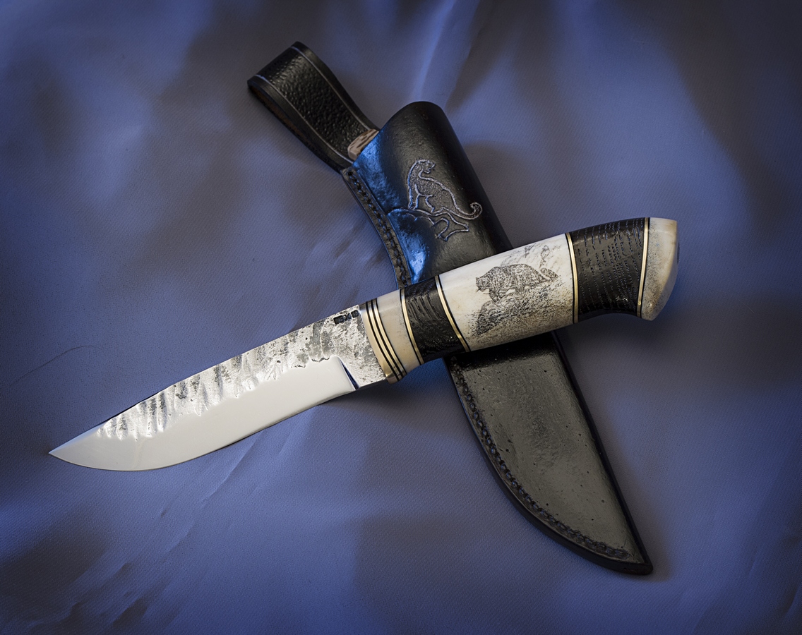

Добрый день !!!
Сделал ещё один нож на заказ.
Клинок у меня лежал года два,всё руки не доходили.
Общая длина 255мм.
Клинок 95х18 кованая 135 * 32 * 4мм.
Бронза,рог лося,морёный дуб,скримшоу,пин от Алексея Советника.Монтаж сквозной на стяжку,Суперхват.Финиш тиковое масло,шеллак.Ножны чепрак.

Уже видел на ганзе, нож понравился.

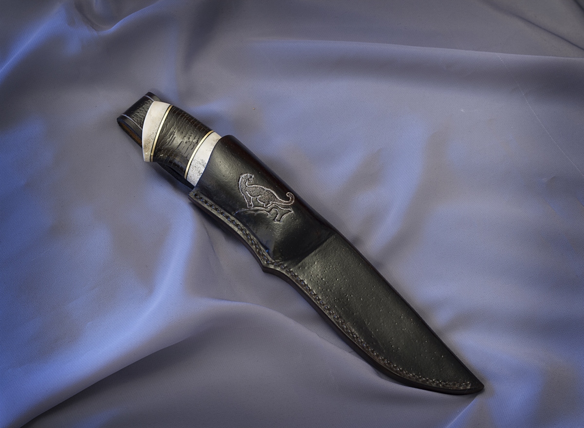

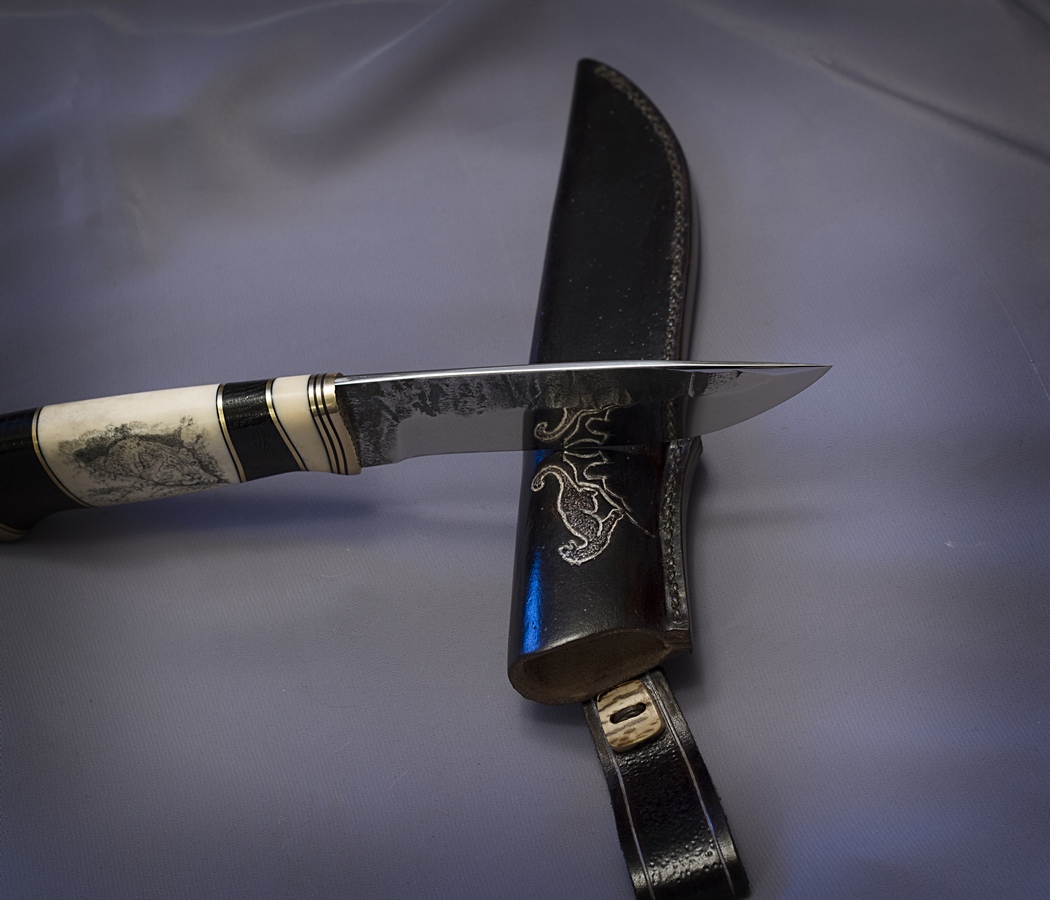

Вопрос, кошка на ножнах, контур чем то прокрашен, или это эффект фотографии?

Тиснение,а потом затёр белой акриловой краской.

Спасибо за ответ...значит мне всё таки не показалось.:)

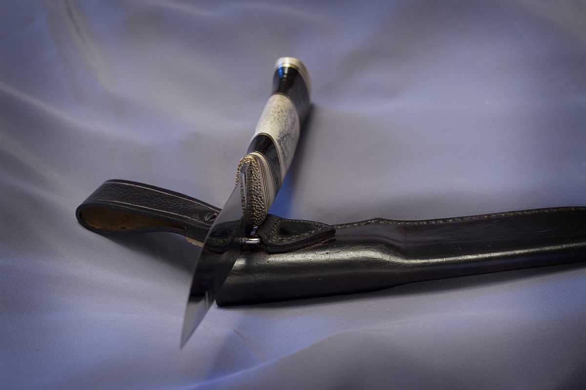

В общем и целом всё понравилось, но... ИМХО такой рукояти нужен полированный клинок с чёткими гранями, без следов ковки; кованное тело клинка и полированные спуски вместе не смотрятся; рекурва клинка к такой рукояти не подходит; такому брутальному клинку фаски на обухе не к чему; рукояти блеска не хватает; ножнам блеска не хватает; на подвесе ножен, со стороны рукояти какая-то финтифлюшка приделана - лишняя, рукоять будет царапать, но... это всё мелочи. В общем и целом всё понравилось.

Не совсем понятна нарезка проставок в первой трети рукоятки.Рукоять смотрелась бы более органично если бы углы деления на сигменты были бы примерно одинаковы.Про лезвие согласен с Дмитрием Колотовым.Вы уверенны что лезвие кованное?

Может и лучше смотрелась бы ,не хотелось на этом ноже соблюдать строго симметрию. Клинок покупной ,если бы сам отковал ,сказал бы точно.И рукоять я делал именно под этот клинок.Ну а уж получилось или нет вам видней.

Получилось. Мне понравилось. И кованина и поперечный срез деревяхи на рукояти... Всё по делу. Ну... Может под больстером одну проставку металлическую не ставил бы... Но то такэ...

ИМХО, смотрелось бы не более органично, а более ПРИВЫЧНО. А это не значит, что лучше. У народа сильны стереотипы, "шаг влево, шаг вправо" это уже фигня, это не по канонам жанра, смотрится неорганично... А то, что ножей с одинаковыми углами деления на сегменты миллионы, а вот такой - единственный, это всем побоку. Теперь начинаю понимать, почему эксклюзивные штучные изделия не пользуются спросом. Народ по привычке живёт...
А нож сам посебе замечателен! Впрочем, Юрий знает, я на другом ресурсе ему всё про него сказал.
