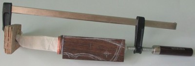

монтаж сквозной в расклеп. Вопрос по монтажу: когда лупить надо по хвостовику когда уже клей схватится или же по "сырому"? Второй раз делаю расклеп и второй-же раз проблемы возникают, вот и сейчас когда начал лупить в хвост отошли тыльник и больстер, переклеил, но на место уже не захотели вставать, щель образовалась... Была уже на черновую сделана рукоять.

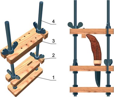

склеивать под гнётом - или со струбциной или с помощью удобной приспособы:

Так и сделал, блин. Когда разлетелось все по частям, запарился стачивать наклеп. Может рукоять не вытачивать, а сразу при наборе, чтобы уж, есливче, не обидно было?
А зачем средняя "палка" на втором фото? Я с двумя только зажимаю.

дерево рукояти обработать по черновому (да и больстер с тыльником).
после высыхания склейки и расклепа - обточить и потом отшлифовать всю конструкцию.

Андрей, а правда зачем третья палка в приспособе?
ИМХО кошернее навершие в виде яйца (по окружности). Или более правильного овала.
А третья палка для того чтобы больстер качественно прижать к рукояти.
понятно, лишний девайс если больстер плотно подогнать.

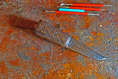

http://wolff.taba.ru/article/579715_Mas ... shvom.html
img.jpg [ 491.97 КБ | Просмотров: 14150 ]

У тебя кожа похоже толстовата, для таких ножен, да и она не растительного дубления судя по картинке, а так называемого- смешанного, по ней штампами теснить нормально, а вот формуется она не очень хорошо.

А как ее отличать? Вообще на зади сказали, что самая ни на есть растительная, растительнее не бывает :shock:

отличить то только опытным путём можно.
синтетического дубления кожа, впринципе не теснится, если её намочить и выдавить линию, то после высыхания кожа примет почти первоначальный вид, её теснят на сухую, и сразу стабилизируют вытесненный узор или рисунок, например шеллаком, некоторые размачивают её в растворе ПВА+вода, для формовки и придания ей жёскости после высыхания, такую кожу отформовать можно только в специально подготовленной матрице, или с помощью зажимов по форме.
Кожа полусинтетического дубления, иными словами смешанного, теснится получше, формовка реальна, но при помощи спец средст которые упоминались выше.
Кожа ростительного дубления (иногда её называют стелечной, или артопедической), теснится и формуется руками и стилусами делается рисунки как ты видел в туториале на моём сайте, и всё бы хорошо, но эта кожа требует дальнейшей обработки, специальными составами, как по увлажнению маслами после высыхания, так и стабилизации самой формовки, и придания водоотталкивающих свойств, ибо если этого не делать, то при намокании, такая кожа ползёт как размокшое попье-маше из картона. :)
Вобщем спрашивай, если что знаю расскажу, не жалко.

Теснилась не очень, да из меня художник еще такой :oops: . Надо штампов накупить будет, а то деревях настрогал и давлю ими - херня получается :lol:
