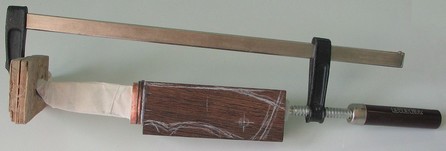

склеивать под гнётом - или со струбциной или с помощью удобной приспособы:

А зачем средняя "палка" на втором фото? Я с двумя только зажимаю.
 Заголовок сообщения: Re: Бочундрик
СообщениеДобавлено: Вт янв 22, 2013 16:52
дерево рукояти обработать по черновому (да и больстер с тыльником).
после высыхания склейки и расклепа - обточить и потом отшлифовать всю конструкцию.

Андрей, а правда зачем третья палка в приспособе?
ИМХО кошернее навершие в виде яйца (по окружности). Или более правильного овала.
А третья палка для того чтобы больстер качественно прижать к рукояти.
понятно, лишний девайс если больстер плотно подогнать.
