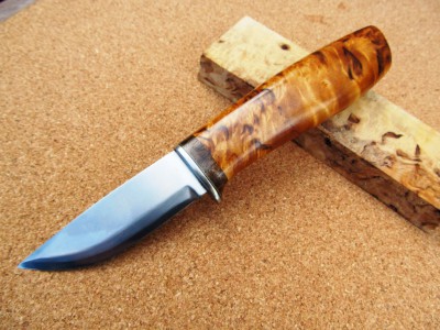

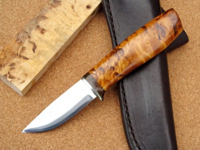

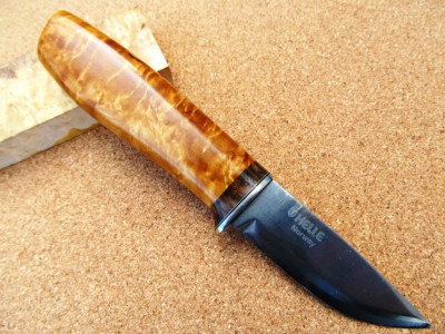

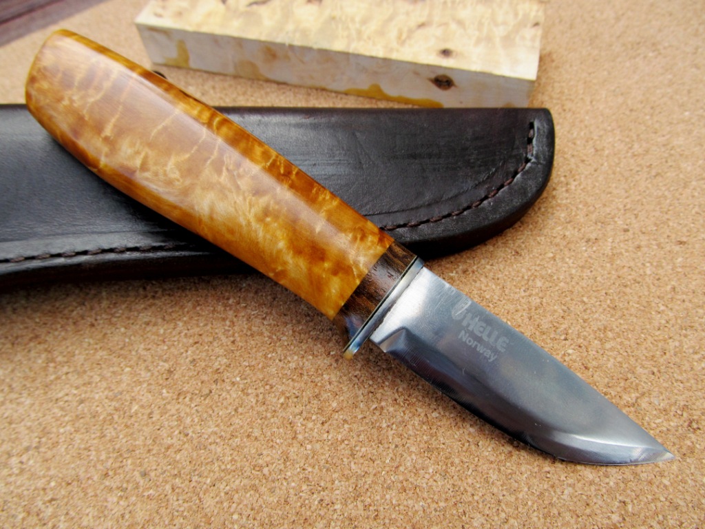

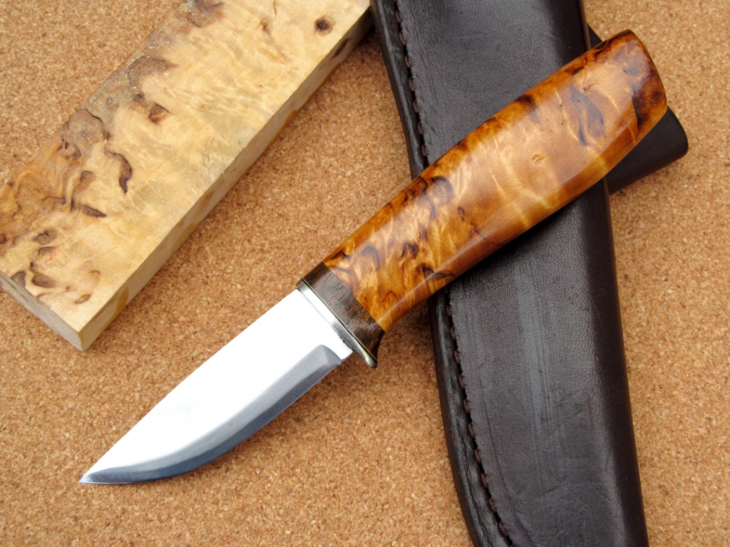

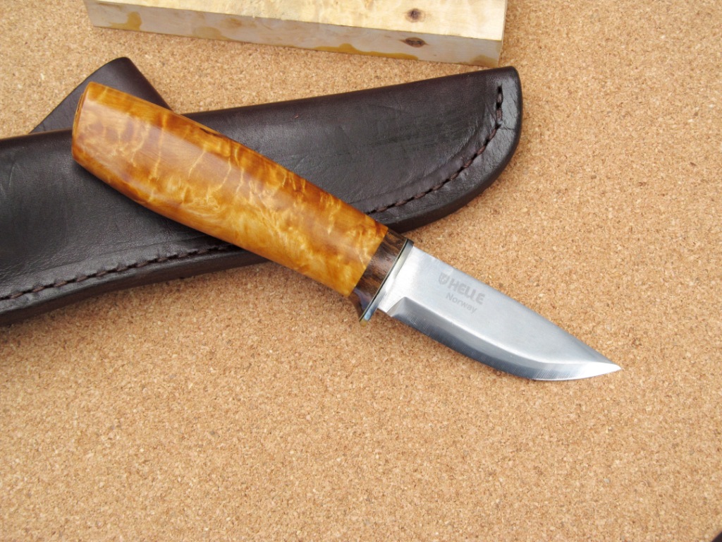

Что бы исправить впечатление, что я на этот форум только ради трепа захожу, выкладываю несколько ножиков что я настрогал за последние месяца три-четыре. Этот только что закончил - сделал на этой неделе. Мелкий клинок от Хелле: заказал в свое время по интернету исключительно за то, что было написано, типа, ламинат из углеродки. Я углеродку в целом уважаю, так что на размеры особо и не смотрел. А размеры скромные - всего длинна-то миллиметров 70 наверное. Ну и, поскольку, радмер не мой любимый, сам Хелле легко царапается и от жадности в целом, пустил на рукоять я кусок карелки из пары на накладки: продавец в свое время имел смутное представление о необходимой толщине материала на рукояти - купил я у него тогда и вот эти супер-толстые накладки, и мелковатые по-хорошему бруски на рукояти. Но материал первоклассный - только в данном случае весьма неоднородный. Рядом лежит вторая "накладка" из пары: для накладки толсто, для рукояти: очень тонко. Но я решил: если не смогу хорошо просверлить - не велика потеря. Смог. Короче: фотки что есть:
З.Ы. Ножны не этого ножа. Ножен и не будет никаких: будет где-нибудь в коробке лежать - некуда мне его носить, да и незачем!

Как такой блеск на рукояти навели?
Наждачная бумага до 2000, ручная полировка с пастой, пропитка маслом для полка, тунговое масло и шеллак поверх. Береза мягкое дерево, очень легко обрабатывать. Полируется тоже на-раз.
