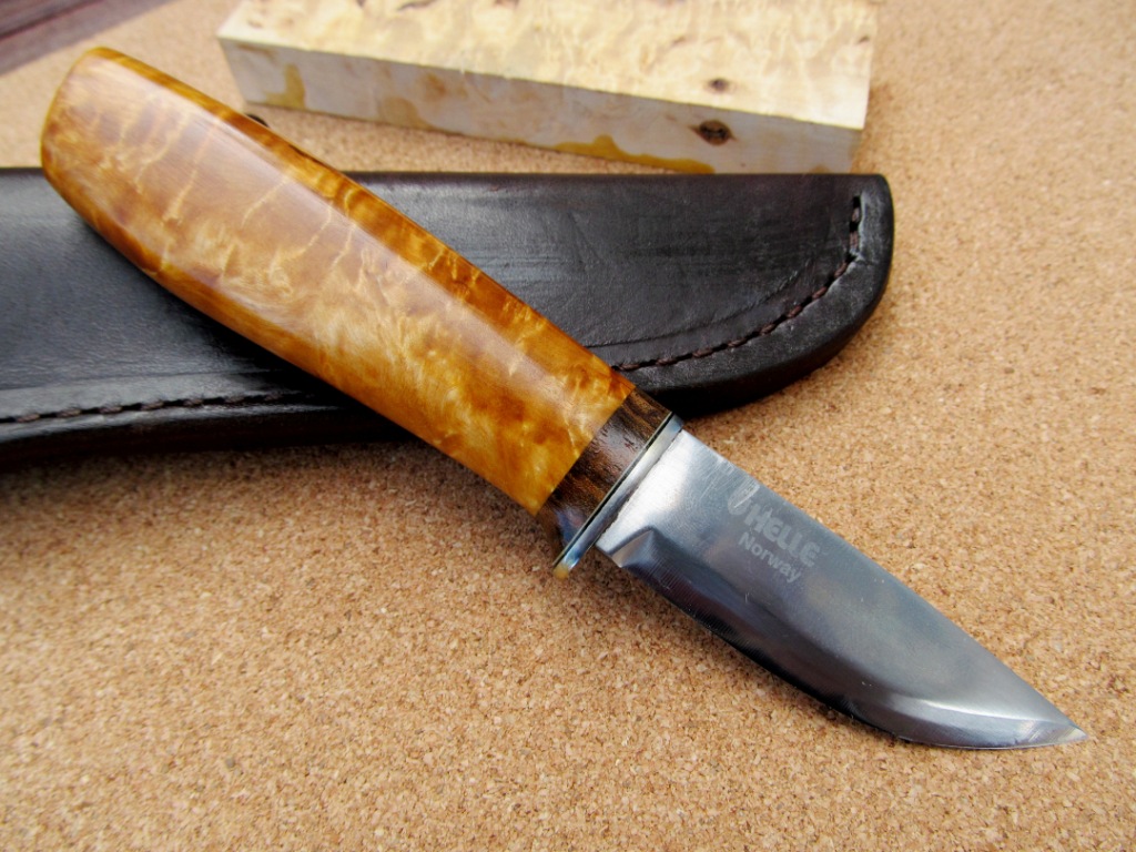

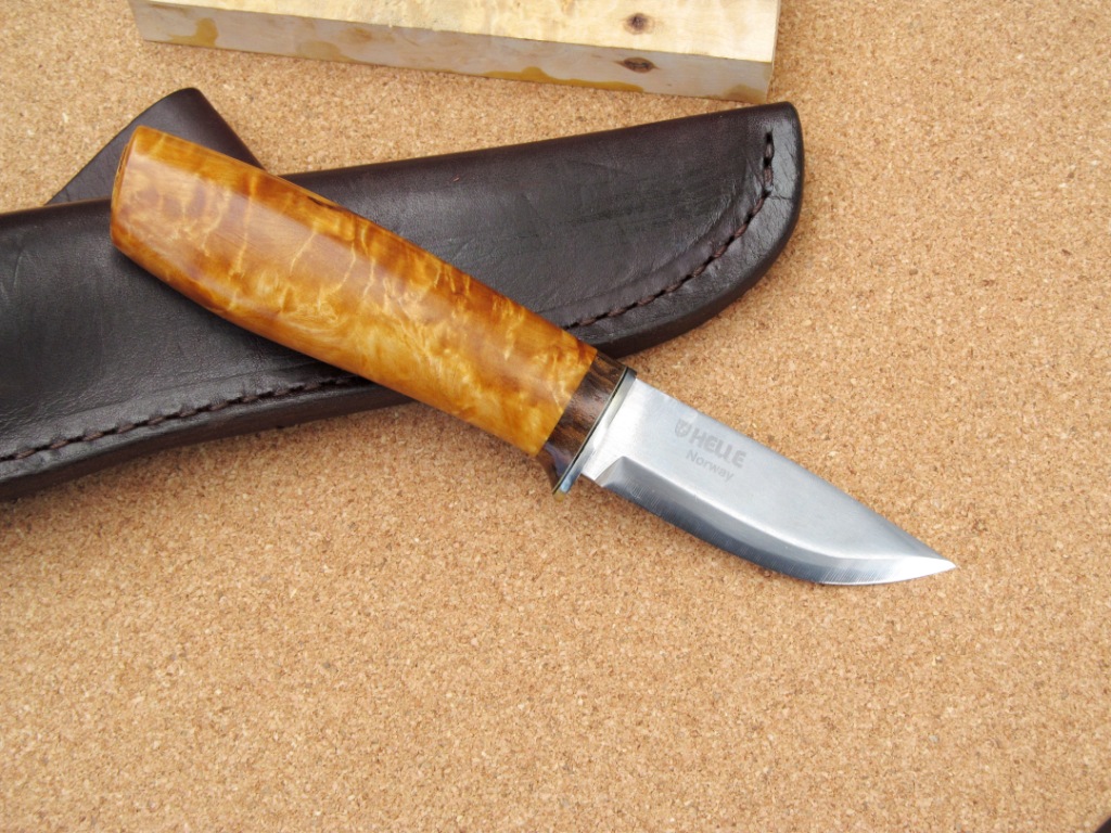

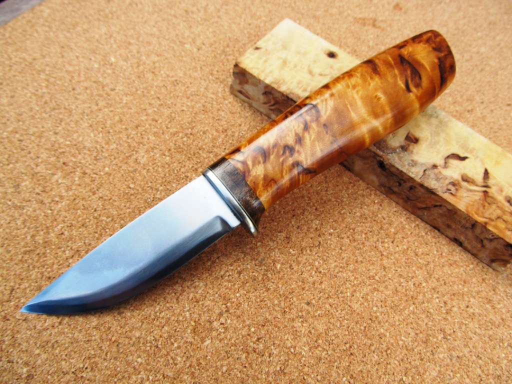

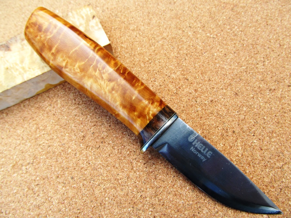

Что бы исправить впечатление, что я на этот форум только ради трепа захожу, выкладываю несколько ножиков что я настрогал за последние месяца три-четыре. Этот только что закончил - сделал на этой неделе. Мелкий клинок от Хелле: заказал в свое время по интернету исключительно за то, что было написано, типа, ламинат из углеродки. Я углеродку в целом уважаю, так что на размеры особо и не смотрел. А размеры скромные - всего длинна-то миллиметров 70 наверное. Ну и, поскольку, радмер не мой любимый, сам Хелле легко царапается и от жадности в целом, пустил на рукоять я кусок карелки из пары на накладки: продавец в свое время имел смутное представление о необходимой толщине материала на рукояти - купил я у него тогда и вот эти супер-толстые накладки, и мелковатые по-хорошему бруски на рукояти. Но материал первоклассный - только в данном случае весьма неоднородный. Рядом лежит вторая "накладка" из пары: для накладки толсто, для рукояти: очень тонко. Но я решил: если не смогу хорошо просверлить - не велика потеря. Смог. Короче: фотки что есть:
З.Ы. Ножны не этого ножа. Ножен и не будет никаких: будет где-нибудь в коробке лежать - некуда мне его носить, да и незачем!

Как такой блеск на рукояти навели?
Наждачная бумага до 2000, ручная полировка с пастой, пропитка маслом для полка, тунговое масло и шеллак поверх. Береза мягкое дерево, очень легко обрабатывать. Полируется тоже на-раз.

Ручная полировка с пастой? Паста же в поры дерева впитается?
Не знаю, как-то не впитывается. Народ на ганзе рекомендовал полировать обязательно белой пастой, что бы не окрашивать дерево. Я лично смог найти только коричневую: для полировки цветмета - она тоже, по моему опыту, на итоговый цвет дерева никак не влияет. Наполнитель, так сказать, у этой пасты что-то вроде воска или типа того - и по консистенции и по отношению к материалам. К впитыванию забиванию или проникновению в поры он никакой склонности не проявляет.

СообщениеДобавлено: Ср июн 19, 2013 19:50
У меня три пасты: розовая - самая грубая, зелёная - средняя по зернистости и белая - самая мелкая, нежная. Так вот все они в дерево забиваются. Розовую и зелёную хорошо на светлом дереве видно, а белую на тёмном. Может у вас какая-то другая паста? Надо будет в Мастерской на Ганзе пошукать.
Я в пастах не очень разбираюсь. Я себе купил по-случаю: в магазине-представительстве, которые снабжают авторемонты и производства, типа. Ребятам было скучно, они со мною связались. Я спрашивал у них про белую - что на Ганзе рекомендуют. Она предназначена для полировки стали, типа. Ее в запасах не оказалось и я взял что было: типа, пасту для цветных металлов. Может быть восковая основа из забивается в металл или как-то - но на темном дереве этого просто не видно, а на светлом эффект практически неотличим от просто результата полирования. После пропитки-покрытия каких-либо изменений не видно. Все, что могу по этому поводу сказать.

Мне понравился, хоть ИМХО упорчик здесь не нужен, но финиш впечатлил и формы тоже
Упор, наверное, не нужен: сомнения были на этот счет. Решил сначала сделать с упором, а потом уже решать, оставлять или убирать. Решил оставить почему-то. Единственная проблема с упором: на таком мелком ноже сложнее делать ножны, так как пропорция клинок/рукоять ну вообще никакая, надо как-то изгаляться и всякое такое.... Но поскольку ножны для него я делать и не собираюсь - то пусть будет!
