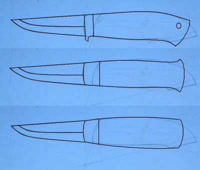

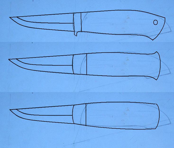

Продолжаю тренироваться на северных мотивах. Для начала эскиз, бумаги извел... жуть, вроде и клинок не сложный, рукоять сама напрашивается, но хотелось, чтобы "не как у всех" . Ну-с приступим, вот собственно эскиз
Изображение рисовальщик из меня тот еще конечно, но наверное - эта вершина так и останется для меня непокоренной.

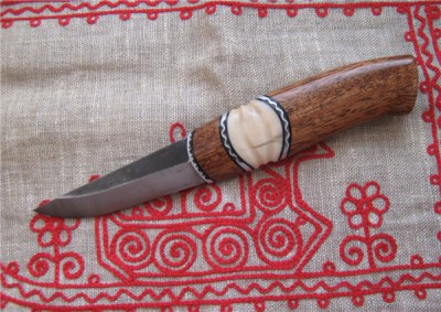

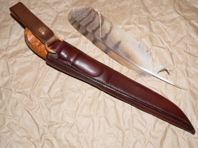

Теперь что получилось в итоге: клинок Лаури-дроп нержа 80 мм. рукоять - лосик , сувель березы 120 мм. пропитка - яхтный лак, финиш даниш, полировка. Ножны - кожа чепрак, пропитаны смесью восков. Фото
Изображение Изображение Изображение Изображение
Изображение Изображение Уф-ф-ф... ей-богу, сделать нож проще чем потом описать, что-ты делал. Итак жду ваших мнений.

С лица нормально, шва не видно, фотка больно маленькая.....подвес не понравился, слишком объёмная заправка хлястика.

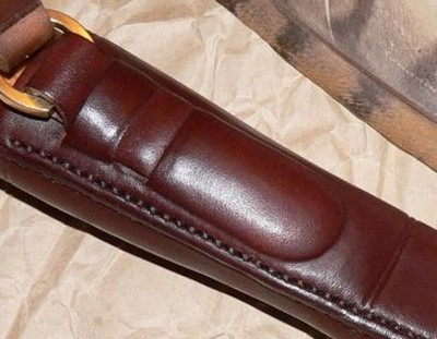

Изображение - Саша, вот фото по-больше.
это в смысле больше истончить кожу надо было? Спасибо учту.
 Заголовок сообщения: Re: дропик (описание процесса)
СообщениеДобавлено: Вт июл 16, 2013 10:41
Руслан, шов нормальный, тока это....не делай такой мелкий стежок, 3-4мм в самый раз, во первых кожу не будет разбивать ниткой при затягивании, во вторых смотрется будет шовчиком, а не верёвкой.
да, и также отформовать место посадки хлястика, ...вставляешь нож в ножны, и заглаживаешь переходы....т.е. у тебя получится должно всё переплетение кож (хлястик-ножны) в одной плоскости, контур тоже осади.
Свой пример не покажу, мне такая заправка подвеса не нравится.....пришитый хлястик под полукольцо мне больше по душе.
Вот тебе картинка для примера ножны Паши Борза с ганзы.

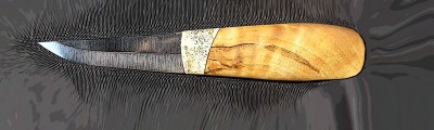

А чисто визуально. :wink: На фото нож похожий на Ваш, но рукоять его не создаёт впечатления незакончености или куцой обрублености. А каковы по вашему критерии определения картин! По канонам или чисто визуально? 8)
01.jpg [ 89.48 КБ | Просмотров: 17089 ]
chestnok
СообщениеДобавлено: Вт июл 16, 2013 20:18
будете смеяться, но как раз и создает :D , должен признать, что исполнение и подгонка деталей на высоте, до которой еще нужно дорасти, но форма мне совсем не по душе. Как раз из-за тыльника. какой-то он невнятный что-ли, оставляет ощущение поспешности на стадии эскиза, да и переход брюшка к тыльнику угловатый, наверное пример не очень удачный :wink:.
