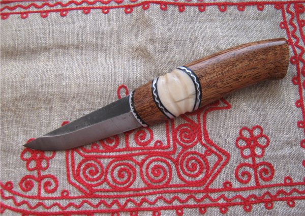

Продолжаю тренироваться на северных мотивах. Для начала эскиз, бумаги извел... жуть, вроде и клинок не сложный, рукоять сама напрашивается, но хотелось, чтобы "не как у всех" . Ну-с приступим, вот собственно эскиз
Изображение рисовальщик из меня тот еще конечно, но наверное - эта вершина так и останется для меня непокоренной.
Далее больстер, была мысль сделать металлический или вообще безбольстерный монтаж, но... выписанный рог лежал как вызов, да и очень хотелось радиусное сопряжение деталей ножа попробовать - решил рискнуть (никогда раньше с рогами не работал) / Отверстие в больстере мне понравилось делать с расширением в сторону рукояти, так я делаю на металле, также сделал и в роге. Для этого сверлю сначала сверлом 2 мм. 3-4 отверстия, потом с обратной стороны высверливаю "ямки" сверлом 4-5 мм (какое под руку попадется), оставляя толщины примерно 2-3 мм. (зависит от предполагаемой толщины). Далее начинаю потихоньку растачивать надфилем, примеряя клинок. Чуть не забыл клинок, точнее хвост, стачиваю на сужение, лаури в этом плане очень "вредные" хвост толще клинка, поэтому стачивать обязательно.
Изображение Изображение подгонку делал на "грубую" - кружок с липучкой, далее ручками наложив наждачку на спил притирал до посинения :ps_ih: , с карандашиком, с периодическими перекурами.
Изображение далее на эпоксу со стружкой и в струбцину на сутки.
Изображение вырезал с эскиза "макет", путем наложения на брусок очертил карандашиком контур рукояти. Многие просто наклеивают и по бумажке обтачивают, мне так не понравилось, я обрисовываю :nez-nayu: .
Изображение вот что у меня получилось с контуром "в профиль".
Изображение "вид сверху"
теперь грубая шлифовка
процесс довольно утомительный, пришлось привлекать помощника :-)
Изображение методом показанным моим ассистентом прогоняем наждачками от крупной (я начинаю с 100-ки) и до мелкой, до куда терпения хватает, заканчиваю обычно на 1000, потом догоняю на фетровом круге с белой пастой. Для придания крапинок на роге покрасил черным колером и слегка обточил наждачкой.
Пропитка. Здесь все просто, кидаем ножик в морозилку и забываем там на несколько часов. Подогрели плюхаем ножик в баночку с подогретой жижей, тут уж кто во что горазд, я например яхтным лаком пропитываю. Для особо переживающих за "утерянные тактильные ощущения" можно после пропитки удалить лак из верхних слоев (фен и уайт-спирит в помощь) и обработать данишем. Получаем глубокую пропитку с быстрой полимеризацией и возможность получить плюсы от обработки данишем.
ножны. Самый для меня сложный момент в изготовлении ножа,
оборачиваем пищевой пленкой, из пластилина делаем "бобышки" на место стыка клинок-рукоять. Оборачиваем тряпочкой в эпоксидке клинок и начало рукояти, получается примерно такая "фигня" Изображение Изображение
сутки томительного ожидания, эпокса застывает, принимая форму клинка. Стягиваем полученный полуфабрикат и обтачиваем его до придания благообразной формы вкладыша.
Изображение вот такие заготовки у меня получились перед шитьем.
Теперь что получилось в итоге: клинок Лаури-дроп нержа 80 мм. рукоять - лосик , сувель березы 120 мм. пропитка - яхтный лак, финиш даниш, полировка. Ножны - кожа чепрак, пропитаны смесью восков. Фото
Изображение Изображение Изображение Изображение
Изображение Изображение Уф-ф-ф... ей-богу, сделать нож проще чем потом описать, что-ты делал. Итак жду ваших мнений.

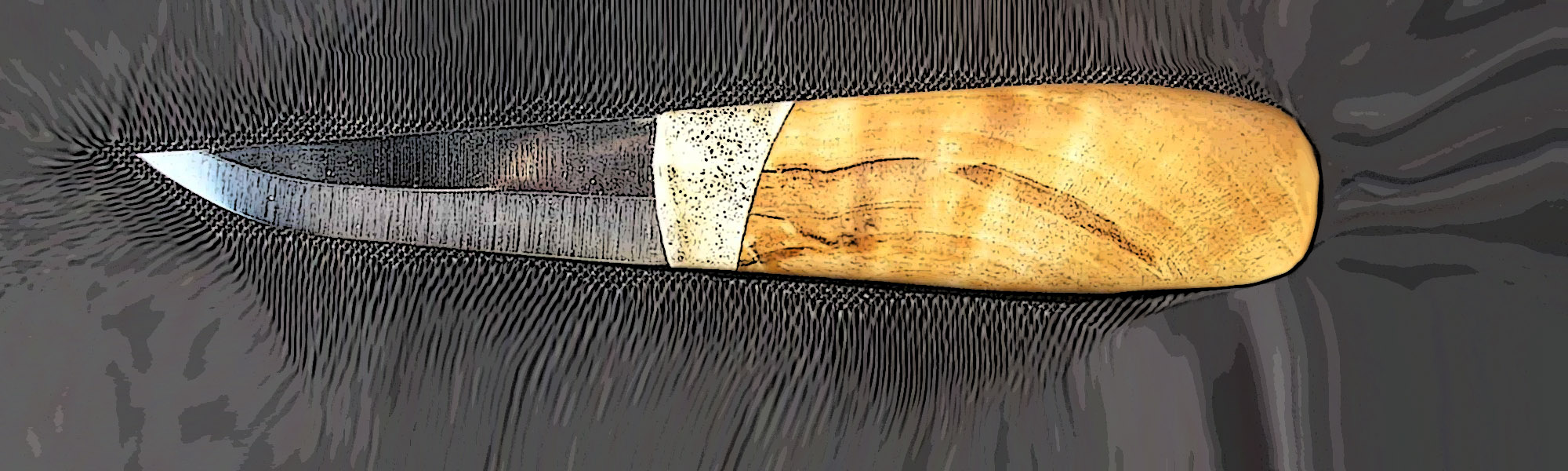

СообщениеДобавлено: Пн июл 15, 2013 0:32
осталось тыльную часть подточить, и будет нормальный работяжко.

 Заголовок сообщения: Re: дропик (описание процесса)
СообщениеДобавлено: Пн июл 15, 2013 1:11
В данном случае, предпочёл бы рукоять
chestnok писал(а):
напильник
нежели хз что.....сам то как думаешь, что удобней? это не тот случай (не по материалам, ни по форме клинка) что бы неудобную рукоять делать. :wink:

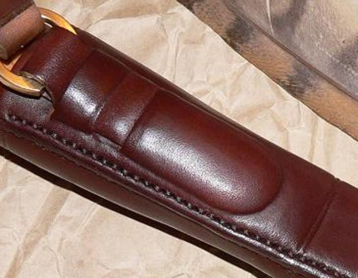

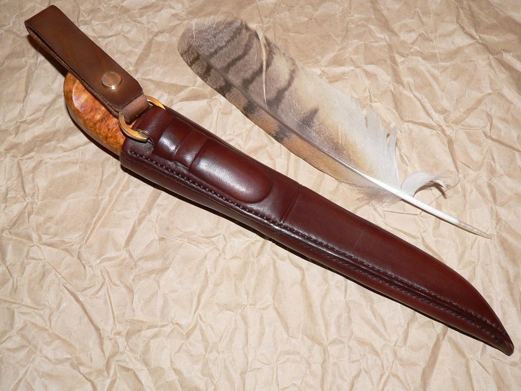

СообщениеДобавлено: Вт июл 16, 2013 10:41
Руслан, шов нормальный, тока это....не делай такой мелкий стежок, 3-4мм в самый раз, во первых кожу не будет разбивать ниткой при затягивании, во вторых смотрется будет шовчиком, а не верёвкой.
chestnok писал(а):
это в смысле больше истончить кожу надо было?
да, и также отформовать место посадки хлястика, ...вставляешь нож в ножны, и заглаживаешь переходы....т.е. у тебя получится должно всё переплетение кож (хлястик-ножны) в одной плоскости, контур тоже осади.
Свой пример не покажу, мне такая заправка подвеса не нравится.....пришитый хлястик под полукольцо мне больше по душе.
Вот тебе картинка для примера ножны Паши Борза с ганзы.
6709979.jpg [ 67.93 КБ | Просмотров: 16696 ]
6709979.jpg [ 130.29 КБ | Просмотров: 16696 ]
