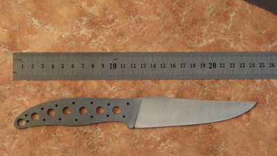

Привет Всем!Вчера начал серию ножей на базе инструментального цеха,сегодня 31 штука отданы в закалку.Один забрал сырой,закалю сам и для сравнения завтра возьму закаленный с завода.

Очень интересно.А сталь какая?

Так 95х18,самая оптимальная из наших.
Тоже так считаю.....Послежу...интересно. :)

Так то мой любимый цех :D мне платят за консультацию,дизайн и знания :wink: Вчера сделал шаблон и обьяснил шлифовщику ,фрезеровщику и слесарю что надо сделать.Сегодня принял работу и отдал в закалку,завтра заберу с закалки и продолжу :D тяжело 2 часа в заводе

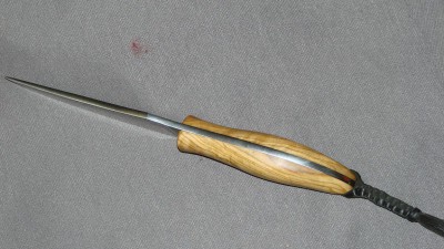

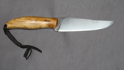

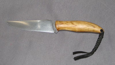

Почти все, завтра сошью простенькие ножны а в понидельник отдам в завод для продолжения.Дерево - олива от Аркадия,монтаж на скрытые штифты
Интересно рукоять смотрится с таким монтажем. Фултанг, и никаких штифтов, заклепок .. А надежно?

Трубка темлячная есть :D пока проблм не было.

Форму сделать для отлива пластиковых рукоятей на остальные,и выкройку для шитья ножен.

Примерно,расплавленный пластик под давлением.На них будет сквозной штифт и темлячная трубка.
