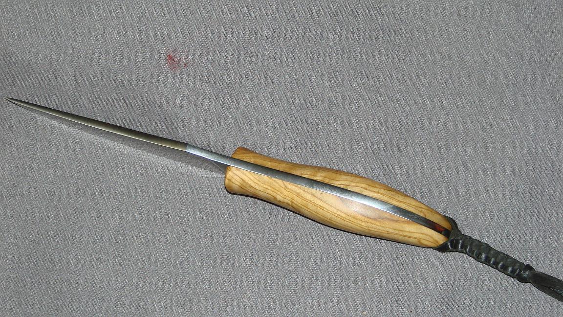

Почти все, завтра сошью простенькие ножны а в понидельник отдам в завод для продолжения.Дерево - олива от Аркадия,монтаж на скрытые штифты
Интересно рукоять смотрится с таким монтажем. Фултанг, и никаких штифтов, заклепок .. А надежно?
 Заголовок сообщения: Re: Серия
СообщениеДобавлено: Пт июн 03, 2011 23:40
Трубка темлячная есть :D пока проблм не было.

для какого продолжения?
СообщениеДобавлено: Пт июн 03, 2011 23:43
Да я спросил, а потом думаю .. о, блин, нашел чего спросить, да еще у кого .. )))).
СообщениеДобавлено: Пт июн 03, 2011 23:45
Форму сделать для отлива пластиковых рукоятей на остальные,и выкройку для шитья ножен.
СообщениеДобавлено: Пт июн 03, 2011 23:47
А их что, как восковки льют, прямо на хвостовик?
СообщениеДобавлено: Пт июн 03, 2011 23:53
Примерно,расплавленный пластик под давлением.На них будет сквозной штифт и темлячная трубка.
СообщениеДобавлено: Сб июн 04, 2011 0:06
Т.е. форма д.б. герметичной? Непростая задача. А из чего такие формы делают?
