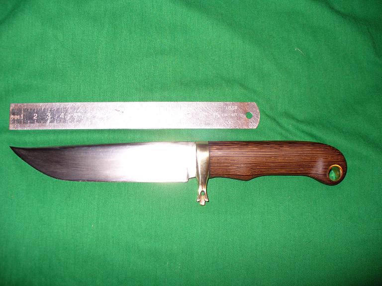

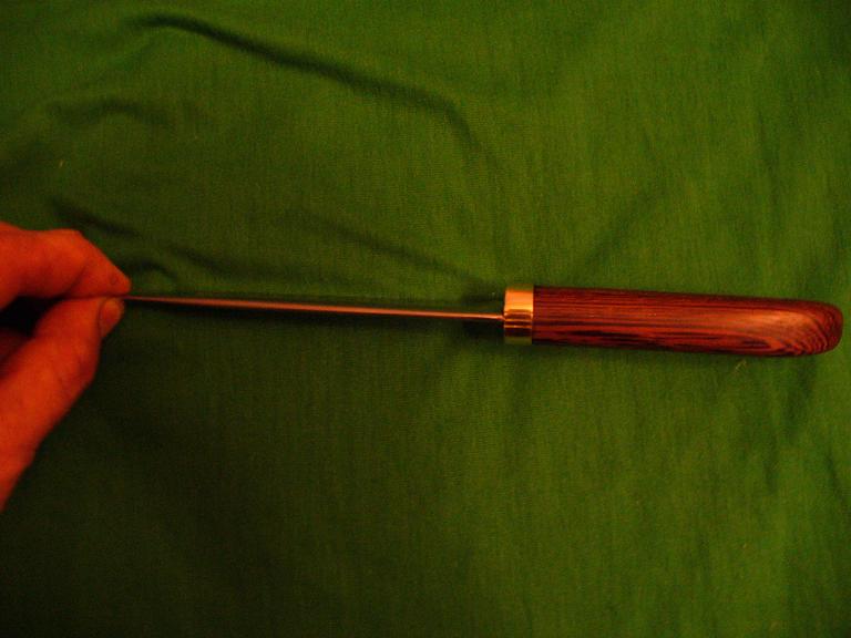

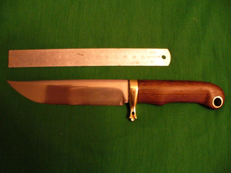

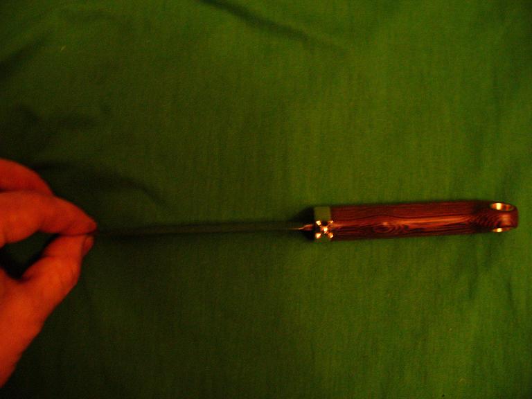

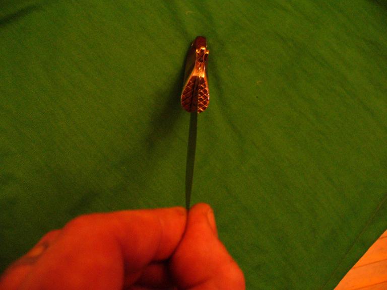

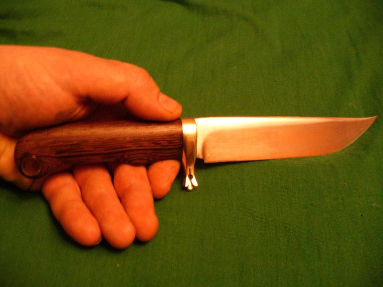

95х18,венге,латунька.....в целом нож планировался иной, но както все пошло по другому пути....не скажу, что я остался недоволен им....просто идея была другой)))))далее вам судить :oops:

Характеристики, пожалуйста. Нож зачетный, но, похоже гарда его холодит. А то, что получилось не совсем то, что задумывалось, так это у всех бывает. Часто сам материал подсказывает изменения.

монтаж всадной на эпокситный клей,длинна хвоста 2/3 деревяхи, клинок 95х18 ковка 135мм(был родной брат предыдущего ножа),ножен пока нет....

А толщина клина? А ножик хороший, только бы рукоять к концу чуть толще бы.

клинок 3,8....рукоятка така из за неимения под рукой длинной трубки под темляк,что в доме нашел то и использовал :oops: ,но кстати это не обломило нечуть,нож неожиданно приятно ложится в руку в обеих хватах...

Собран добротно :wink: портят общую картину,на мой взгляд,недощучка,полутантовый изгиб клинка,громадное отверстие под темляк,невнятные спуски(или от обуха или четкая граница)
Пришел Дед, нашел кучу недостатков. :D А по мне клин отличный, и спуски нормальные, а что до четкой границы, так не у всех шабер есть, а в изгибе клинка есть своя харизма, и не полутантовый он, скорее пчаковый. Насчет дырки для темляка согласен, но, видимо, выбора не было.

Вот потому что не у всех есть возможности :D про полировку я и промолчал :wink:

спасибо конечно, ну я ж не профи,так по велению души ваяю, а про отверстие уже писал, что в доме нашел :D .....каноны конечно хорошо.....но не для нас экспериментаторов :D

Не парьтесь, нож отличный, и какие могут быть каноны? Это если Вы пытаетесь сделать что-нибудь аутентичное, тут надо стараться как то соответствовать, а так основной критерий - Ваша фантазия с соблюдением общей гармоничности. Интересно узнать про Ваше техоснащение, инструменты? Мне это интересно, как ножеделу.
