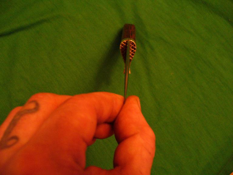

95х18,венге,латунька.....в целом нож планировался иной, но както все пошло по другому пути....не скажу, что я остался недоволен им....просто идея была другой)))))далее вам судить :oops:

Характеристики, пожалуйста. Нож зачетный, но, похоже гарда его холодит. А то, что получилось не совсем то, что задумывалось, так это у всех бывает. Часто сам материал подсказывает изменения.

монтаж всадной на эпокситный клей,длинна хвоста 2/3 деревяхи, клинок 95х18 ковка 135мм(был родной брат предыдущего ножа),ножен пока нет....

А толщина клина? А ножик хороший, только бы рукоять к концу чуть толще бы.

клинок 3,8....рукоятка така из за неимения под рукой длинной трубки под темляк,что в доме нашел то и использовал :oops: ,но кстати это не обломило нечуть,нож неожиданно приятно ложится в руку в обеих хватах...

Собран добротно :wink: портят общую картину,на мой взгляд,недощучка,полутантовый изгиб клинка,громадное отверстие под темляк,невнятные спуски(или от обуха или четкая граница)

Если твердость тоже нормальная, то выставлять на всеобщее обсуждение конечно можно, продавать только не стоит (или стоит, но только своим, проверенным друзьям, ибо...). Но вроде бы, цена не озвучена, да и тема в мастерской, а не в барахолке...
В общем, хороший нож, мне понравился
Удачи и успехов в дальнейшем, ну и осмотрительности, конечно. :D

Пришел Дед, нашел кучу недостатков. :D А по мне клин отличный, и спуски нормальные, а что до четкой границы, так не у всех шабер есть, а в изгибе клинка есть своя харизма, и не полутантовый он, скорее пчаковый. Насчет дырки для темляка согласен, но, видимо, выбора не было.

Вот потому что не у всех есть возможности :D про полировку я и промолчал :wink:

спасибо конечно, ну я ж не профи,так по велению души ваяю, а про отверстие уже писал, что в доме нашел :D .....каноны конечно хорошо.....но не для нас экспериментаторов :D

Выдвижные антены собраны из латунных трубок :wink:

а они не тонковаты?

Самое то :wink: легкая развальцовка конусом и все,если жесткая то отжечь

Не парьтесь, нож отличный, и какие могут быть каноны? Это если Вы пытаетесь сделать что-нибудь аутентичное, тут надо стараться как то соответствовать, а так основной критерий - Ваша фантазия с соблюдением общей гармоничности. Интересно узнать про Ваше техоснащение, инструменты? Мне это интересно, как ножеделу.

по мне так тонковаты стенки у антенных трубок ,но будем посмотреть :idea: возьмем на заметку спасибо

Так трубочка нужна чтоб на дереве сколов не было,можно из кости делать.

это понятно просто у меня болезнь така ....если чтото не внушает доверия лучше ничего :mrgreen:
