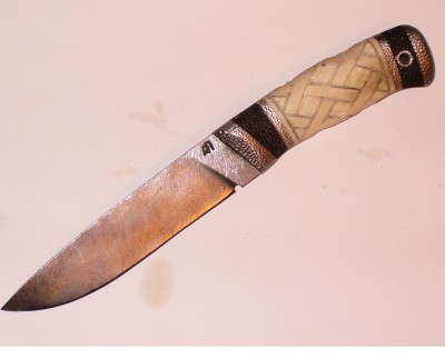

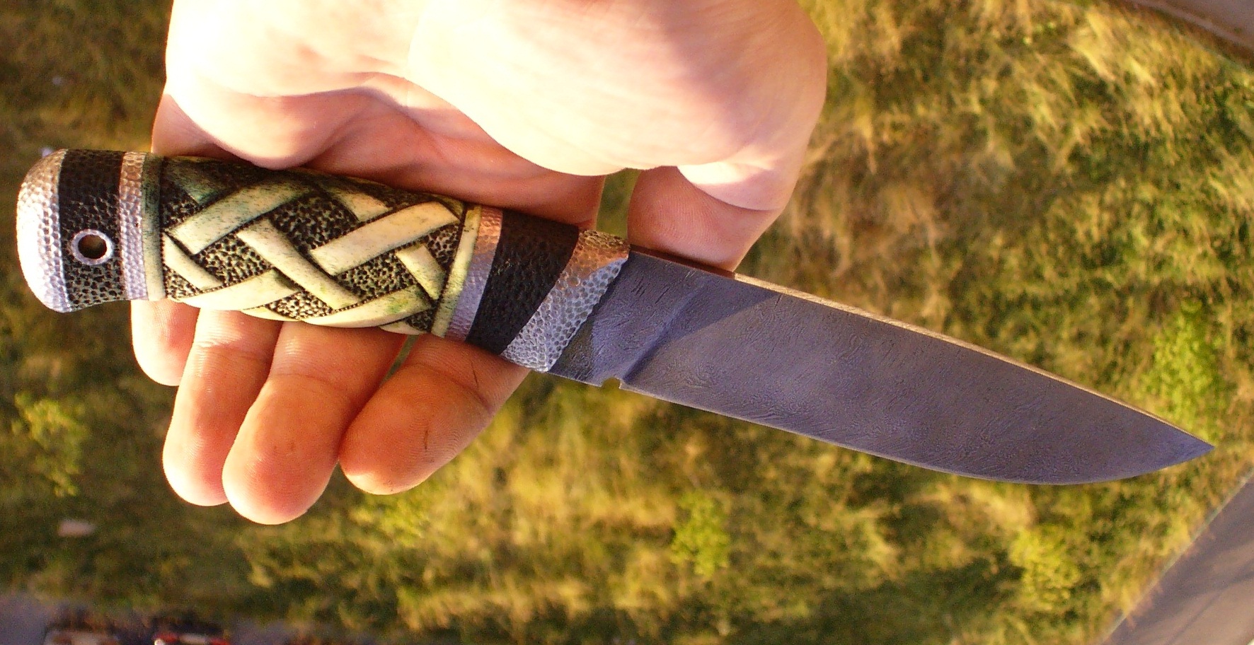

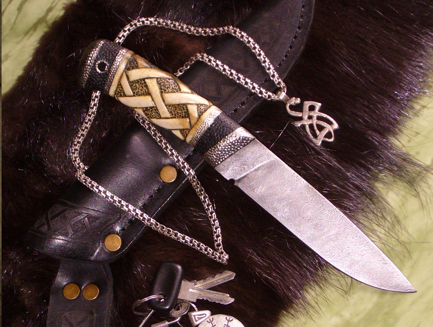

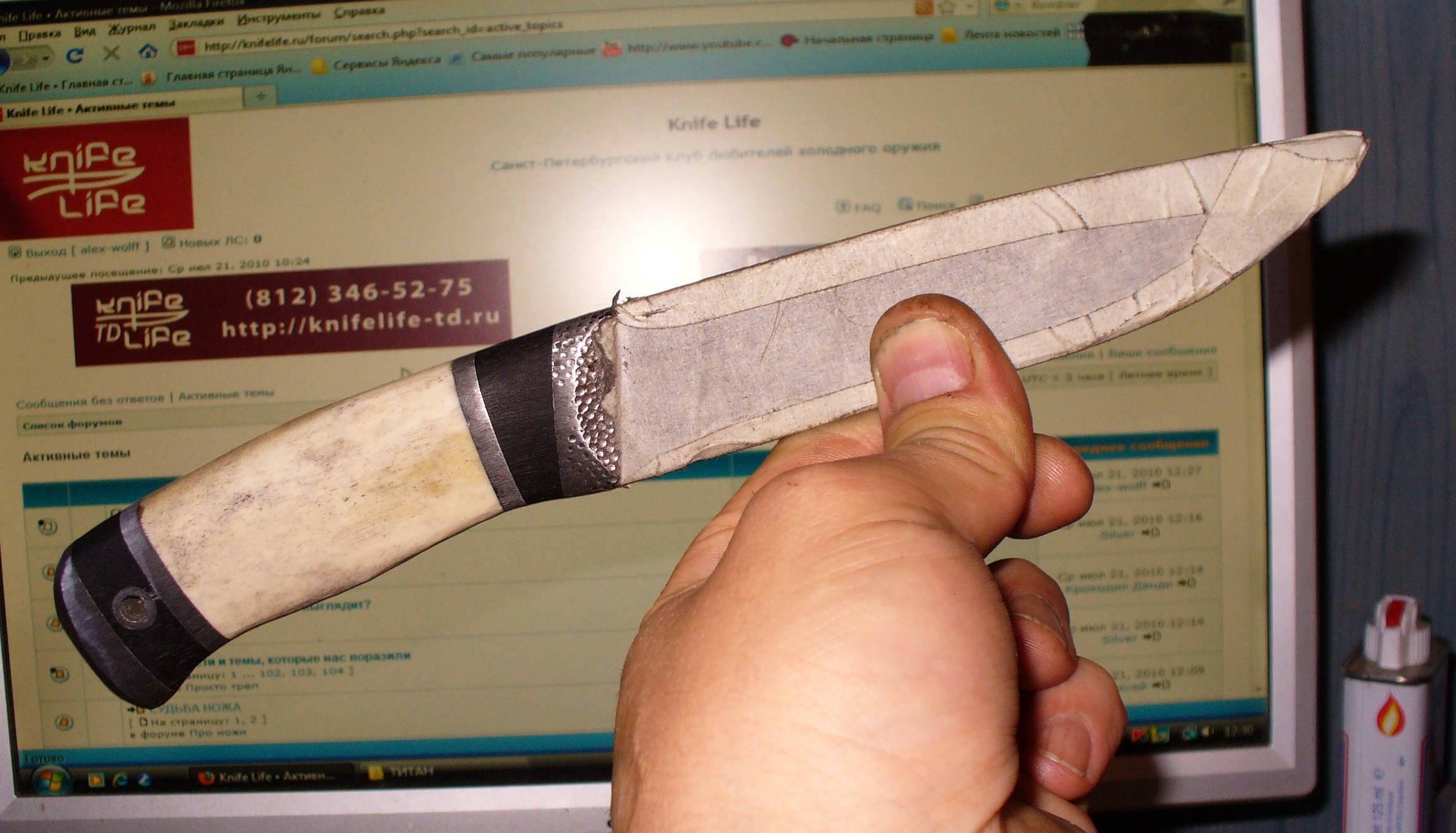

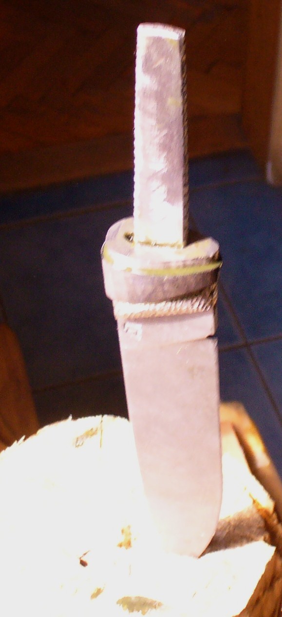

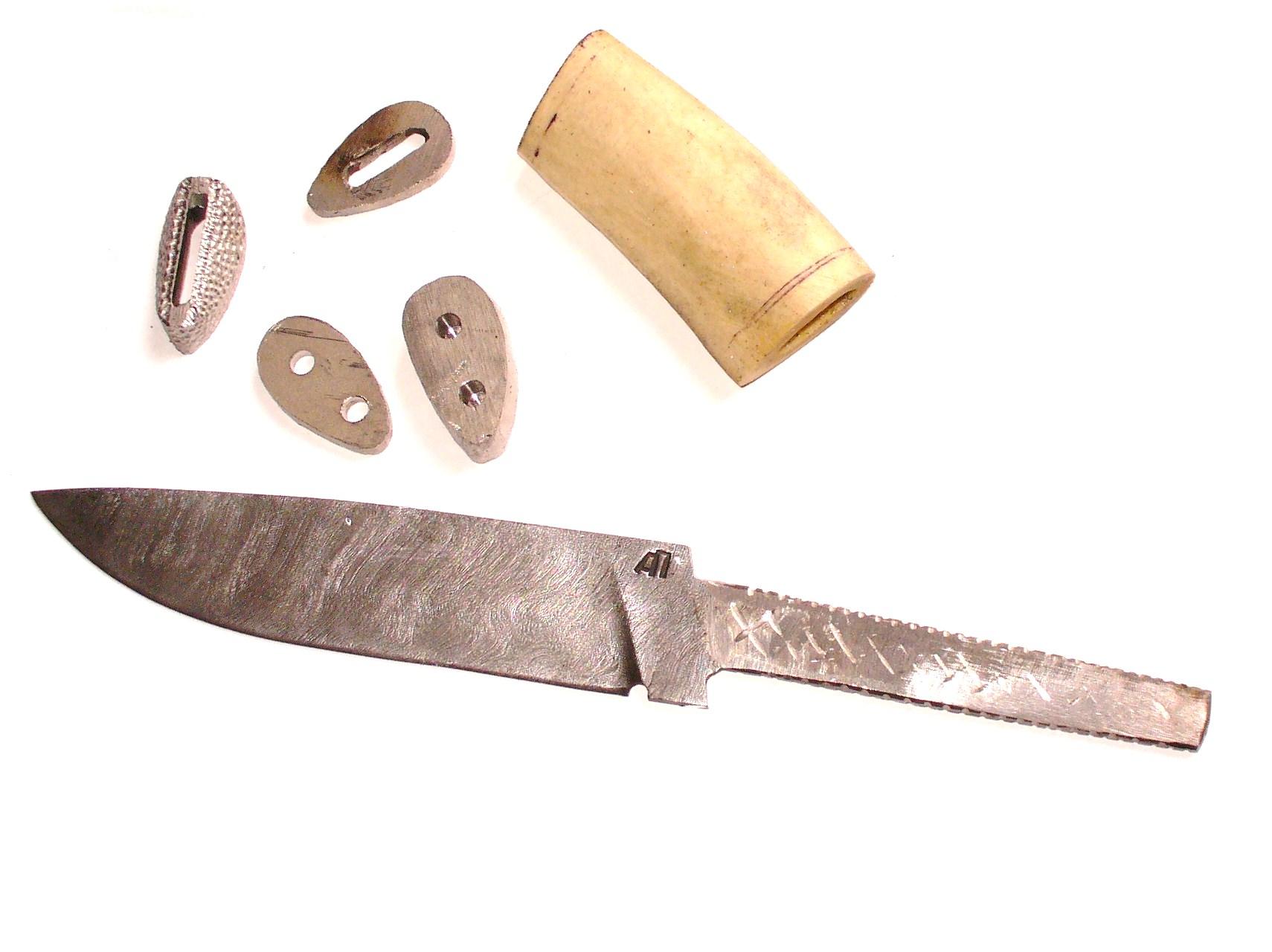

Домучил таки, УРА и Алилуя :mrgreen:
Матерьяль- дамаск, титан, эбен, рог хрен знает чей, :roll: вроде пришли к мнению, что марала :mrgreen:
общая длинна 255мм, клинок 135мм

Саша, спасибо за подробные фото. И приемы работы с инструментом.

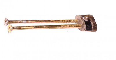

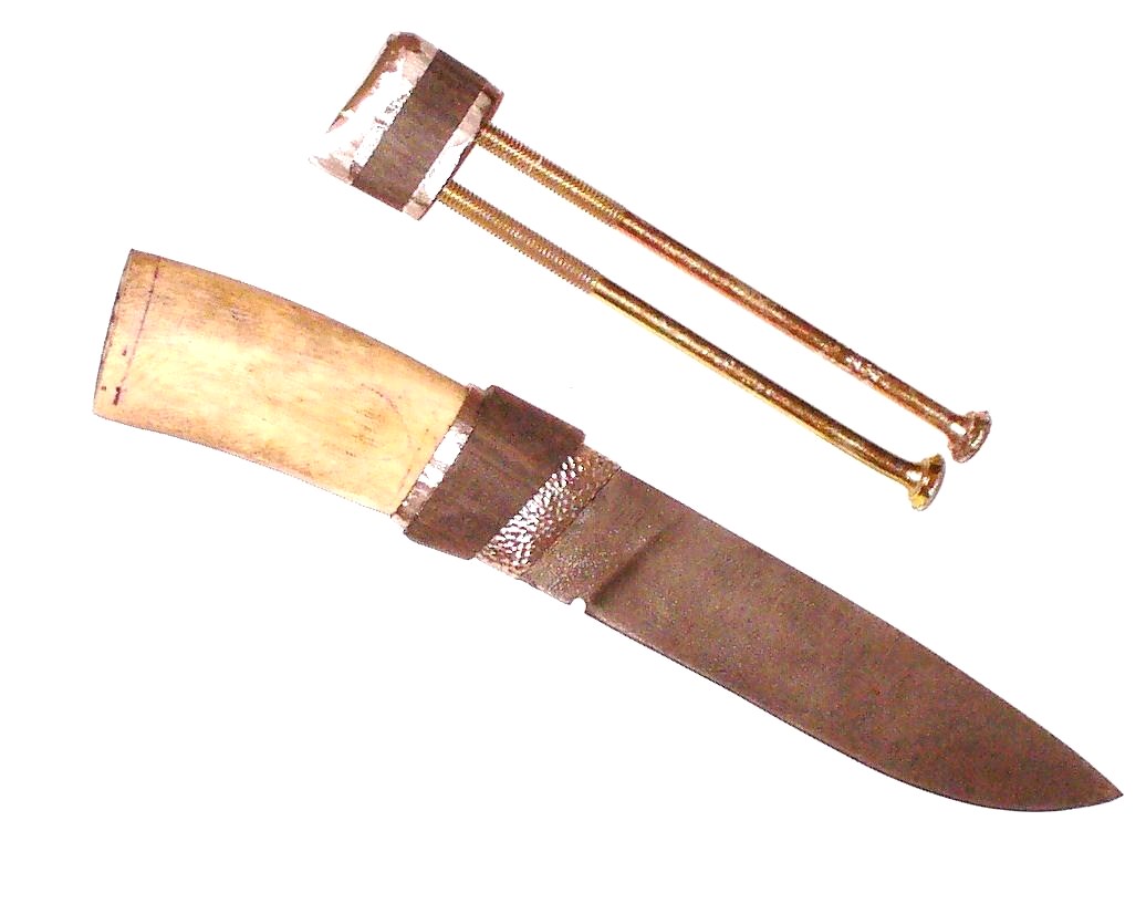

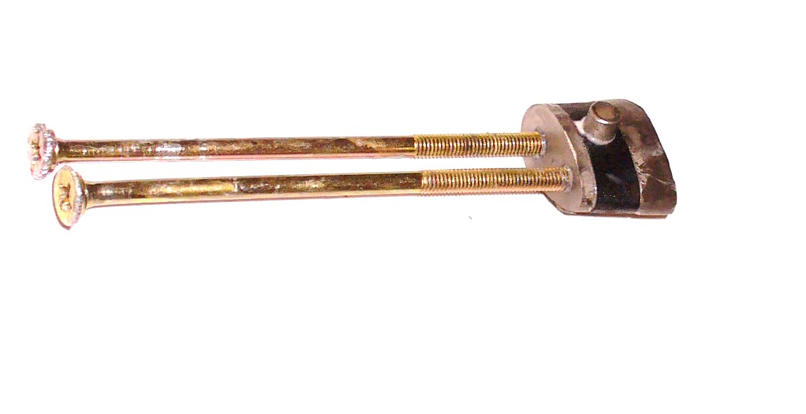

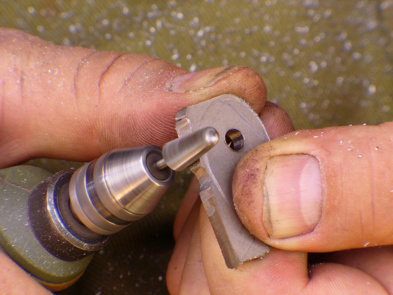

Чайнековые вопросы: Не понял способа крепления? Хвост со шпильками и клин просто вклеиваются в кость? :| И почему титан не ободрать на наждаке? Или борами быстрее?
 Заголовок сообщения: Re: Олимпик;) пока ещё не нож.
СообщениеДобавлено: Ср июл 21, 2010 16:38

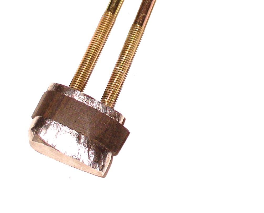

Думаю, рукоять собирается как-бы задом-наперед. Рог и титановая проставка прикручиваются к тыльнику намертво, и в получившуюся конструкцию вклеивается клинок с больстером и эбеновой проставкой - угадал?
А мнение лучше по готовому ножу высказывать. Пока кажется, что рукоять слишком загибается вниз. :?
СообщениеДобавлено: Ср июл 21, 2010 16:53
Всё правильно поняли :D
На наждаке, титан быстро греется и не поддаётся обработке, поэтому мне проще твёрдосплавными борами , на 900 об/мин, рука которая держит заготовку оттягивает тепло :wink:
Так можно только на широкой рукояти сделать, и при том только прямой, иначе где взять место под хвостовик?

Ну это громко сказано :D , Спасибо Андрей. Вот терпение уже давно закончилось,... клин злой.... 63 твердость, строгает гвозди в прямом смысле слова, меня уже несколько раз порезал. Туго идет работа, да плюс жара. :( .....Измучал меня он, уже 3 ножа сделал, пока его делаю.... 2 неделя пошла, а он всё не может родиться.

Александр 2 недели в жару потратил не зря, вырисовывается не плохая вещь. Спасибо за раскрытие технологических тайн. :wink:

Мне пока не нравица, хотя в руку лёг идеально, ещё предстоит долгая и упорная работа по резбе кости, или ну его нафиг? :lol: Чёто он меня начинает утомлять :roll: Вот с титаном всегда так :mrgreen:

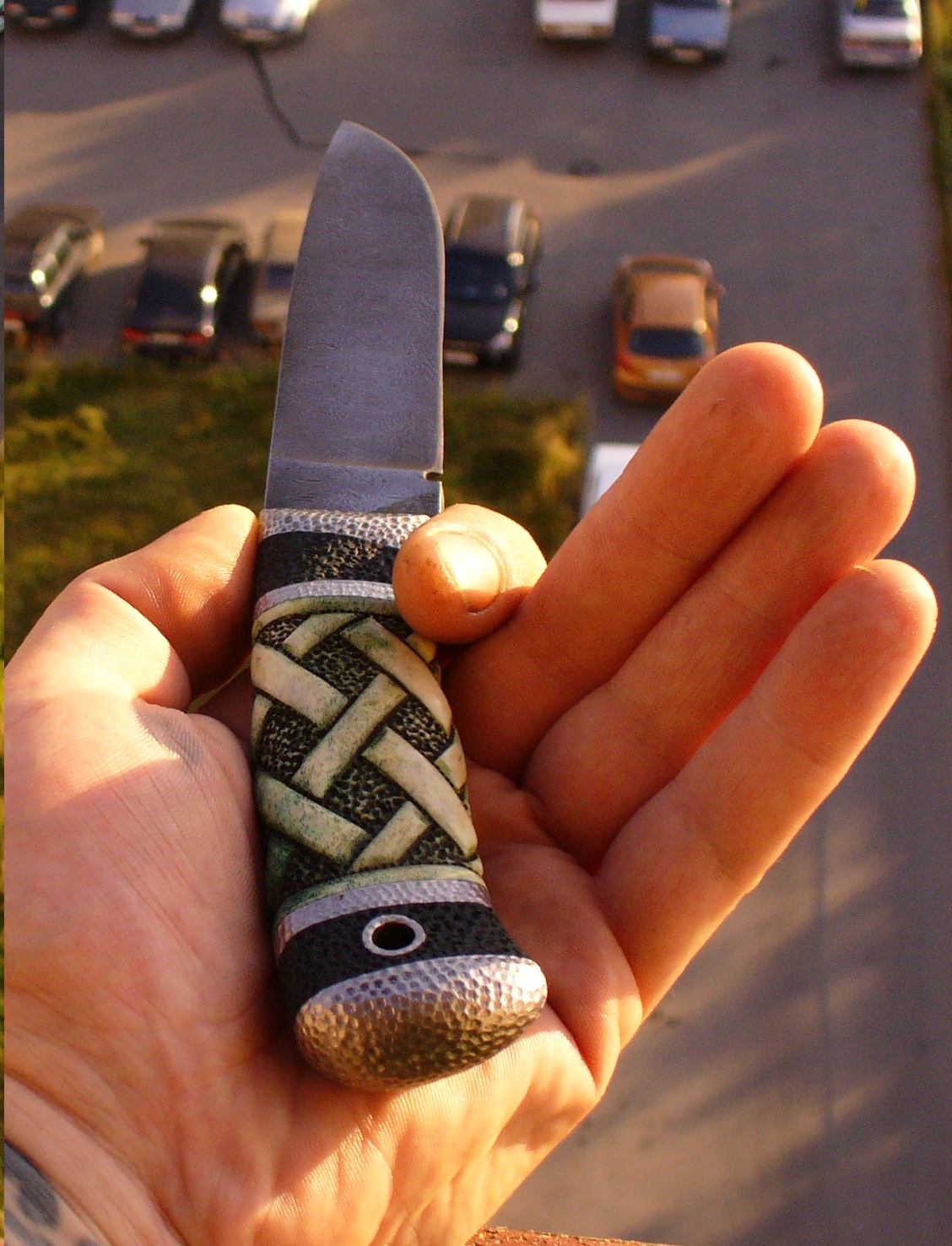

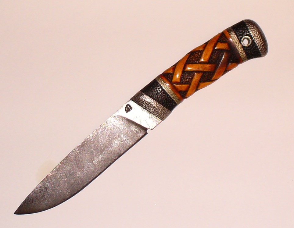

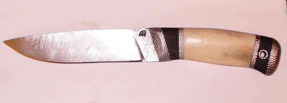

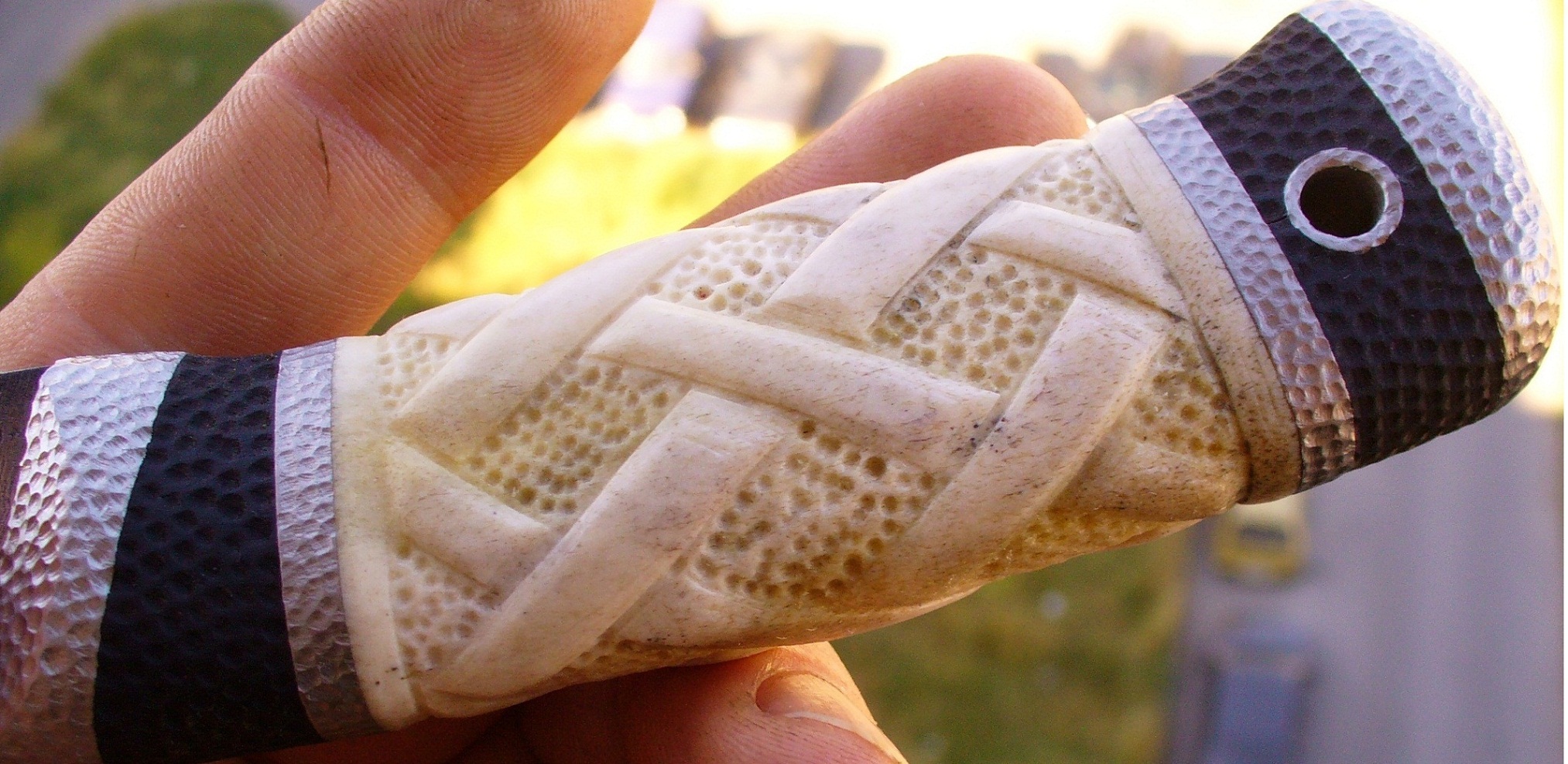

P.S.-Вот ут ворос возник.....Чем выбелить рог? А то чтото он жёлтый местами, по тому как я его с дуру в масле держал, пока он ещё в заготовке был, а после выборки лишнего, на рукояти убогенько смотрица, местами масляно желтоватый, и грязъ в поры вбивается......Какие будут предложения? А то я не дружу с рогами и костями, с деревом сам бы разобрался а с этими матерьялами чето туго у меня.

СообщениеДобавлено: Чт июл 22, 2010 10:48
Попробовать обезжирить в Ферри и ей подобном растворе, после этого промыть щёткой в Белизне. Всё чисто ИМХО! Сам таким способом не пробовал, но должно сработать! :shock: А если и не сработает, то повредить рог не сможет это ТОЧНО, да и финансовые потери не сильно ударят по семейному бюджету. :roll: Удачи!
PS. Забыл про нож, заманчивое кино вырисовывается! Приятно видеть авторскую работу с авторским клинком. Ножи с клинками из ширпотреба в моём сельском понимании автоматом переходят в разряд рядовых.
СообщениеДобавлено: Чт июл 22, 2010 11:36
Красив подлец!!!! :D ждемс финиша! А отбеливать полюбому кроме хлора ничего не придумаешь, в любом виде: "белизна" и т.д. и т.п., кстати отбеливатель для древисины тоже должен сработать...
СообщениеДобавлено: Чт июл 22, 2010 12:36
Вообще везде пишут, что нашатырем надо отбеливать. Только сначала обезжирить, - думаю, так как Искандер предложил. Я к роговым всяким проставкам всегда подходил ровно так же, как к дереву - и в масле для полка пропитывал, и Тиковым или Датским маслом сверху закрывал - до сих пор всегда срабатывало на отлично. Просто так, непокрытым никогда не оставлял, так как грязи наберет. А к цианакрилатам всяким прибегать, вроде, повода никогда и не было.

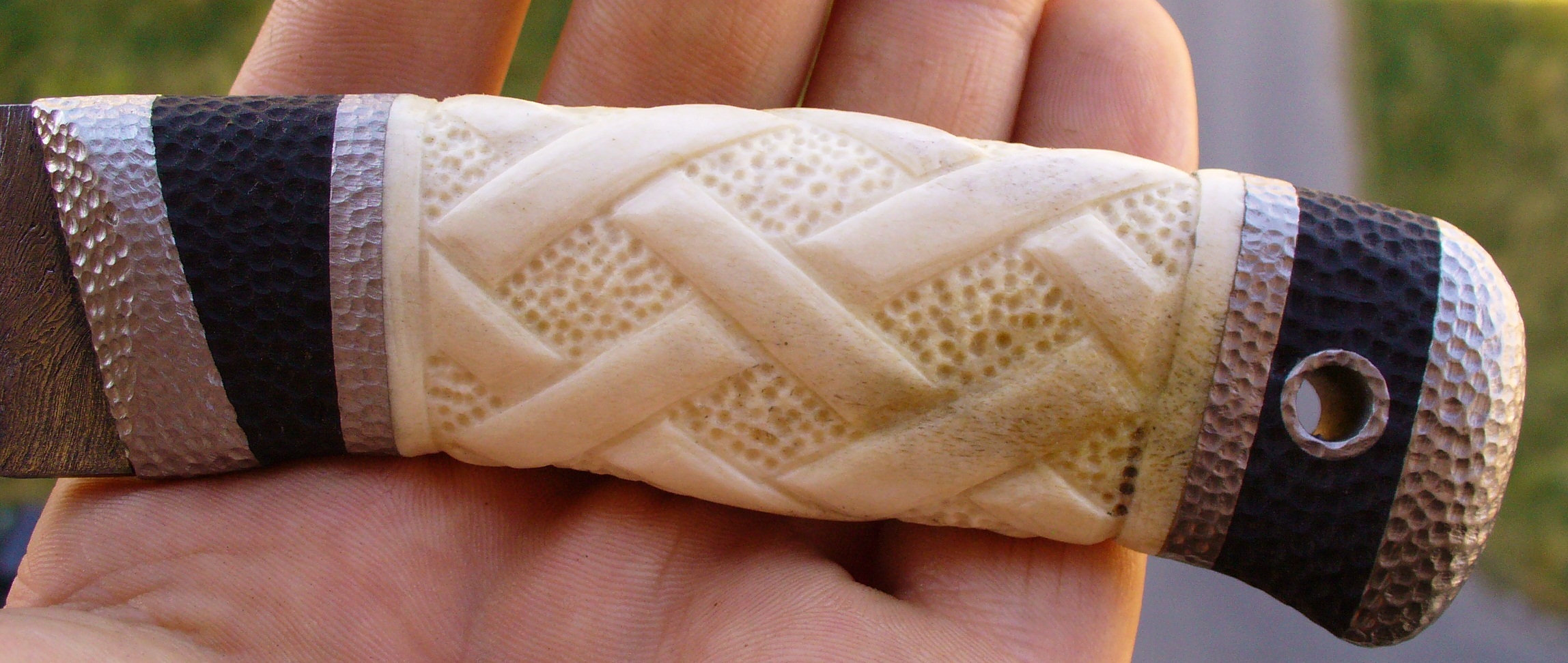

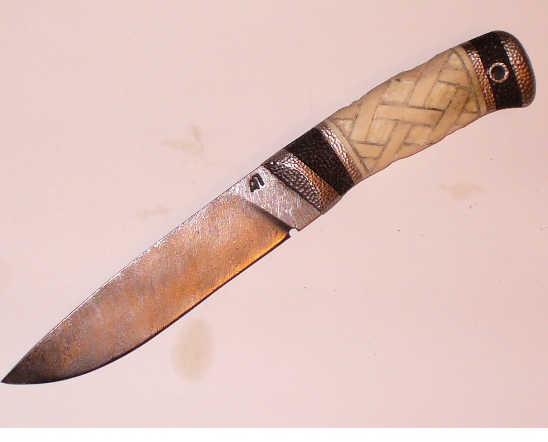

Не хрена не отбелилось, ни отбеливателем, ни шунгитом, ни наштырём,поэтому было принято кардинально противоположное решение :lol:

Гм, неожиданно. Но ведь сработало! :)

Хм.....пошёл дальше шкурить, припокраске стока хрени в виде царапин вылезло, жуть :shock:

Александр браво, на мой взгляд, это лучшая ваша работа. Поздравляю.
Нож выглядит сногшибательно. Про ножны даже не переживаю. :wink:

Саш,резьба удалась,на мой вкус оспы многовато,но мастеру видней.

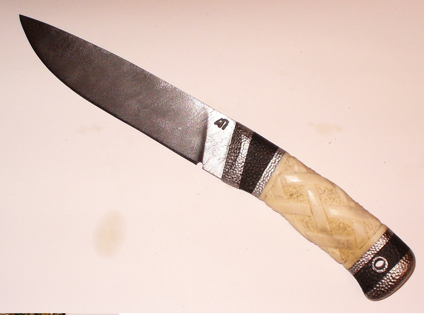

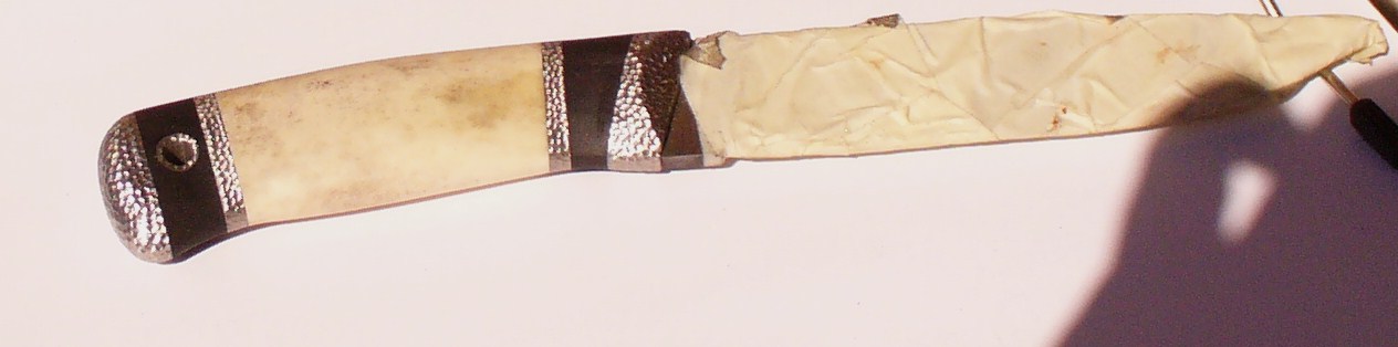

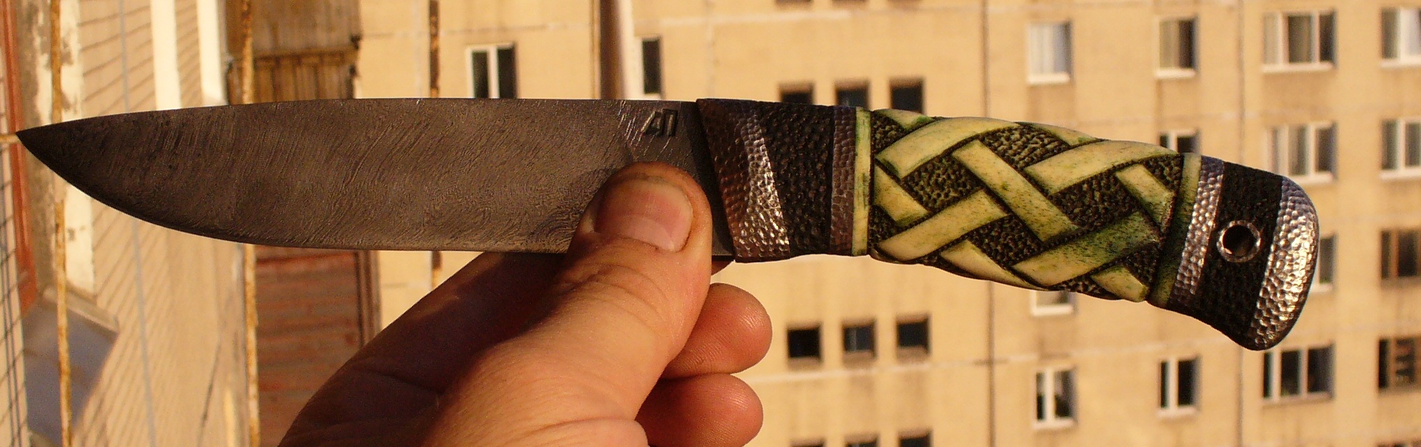

Вот и закончились мутации.... :mrgreen: .Всё! АЛИЛУЯ!!!!
8) :D Осталось, тока одёжу пошить. :roll:

предыдущий вариант тонировки был лучше :? имхо :roll: 8)
 Заголовок сообщения: Re: Олимпик;) Готов
СообщениеДобавлено: Пт июл 23, 2010 1:39
Всем не угодишь, поэтому главное себе угодить :wink: к томуже он ещё посветлеет после масла, а потом опять потемнеет, после шеллака, а потом опять посветлеет после поюза, и опять потемнеет от грязи, и так до бесконечности :lol:
