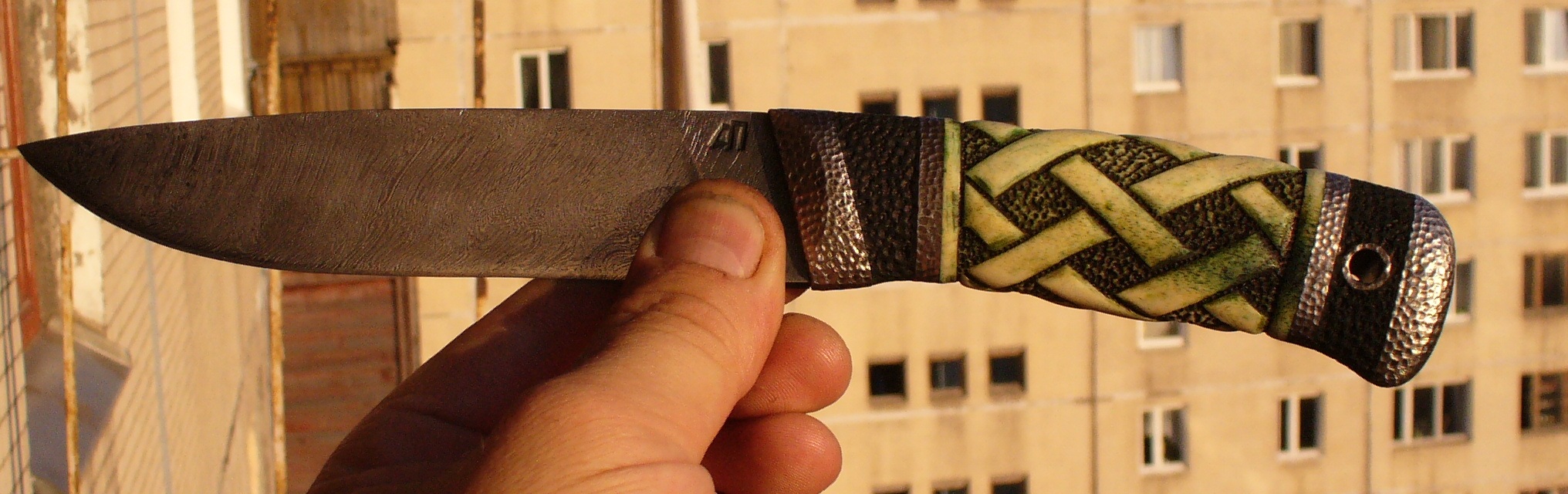

Не хрена не отбелилось, ни отбеливателем, ни шунгитом, ни наштырём,поэтому было принято кардинально противоположное решение :lol:
P1050512.JPG [ 575.71 КБ | Просмотров: 12002 ]
P1050513.JPG [ 516.44 КБ | Просмотров: 12002 ]
P1050517.JPG [ 408.83 КБ | Просмотров: 12002 ]

Гм, неожиданно. Но ведь сработало! :)
 Заголовок сообщения: Re: Олимпик;) пока ещё не нож.
СообщениеДобавлено: Чт июл 22, 2010 21:48
Хм.....пошёл дальше шкурить, припокраске стока хрени в виде царапин вылезло, жуть :shock:

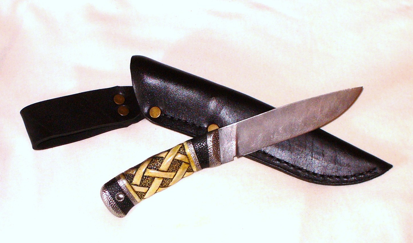

Вот и закончились мутации.... :mrgreen: .Всё! АЛИЛУЯ!!!!
8) :D Осталось, тока одёжу пошить. :roll:
P1050519.JPG [ 140.01 КБ | Просмотров: 11945 ]
