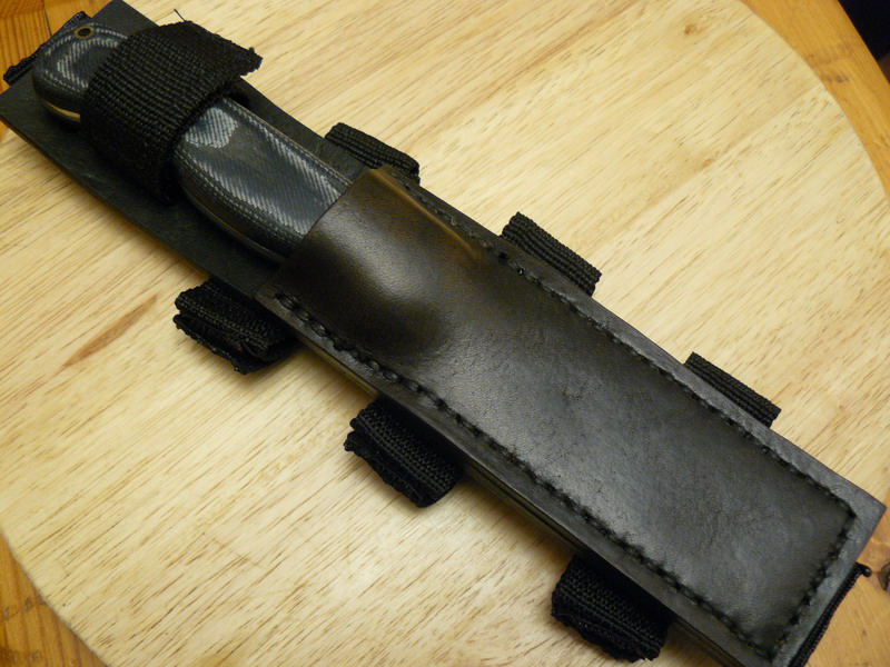

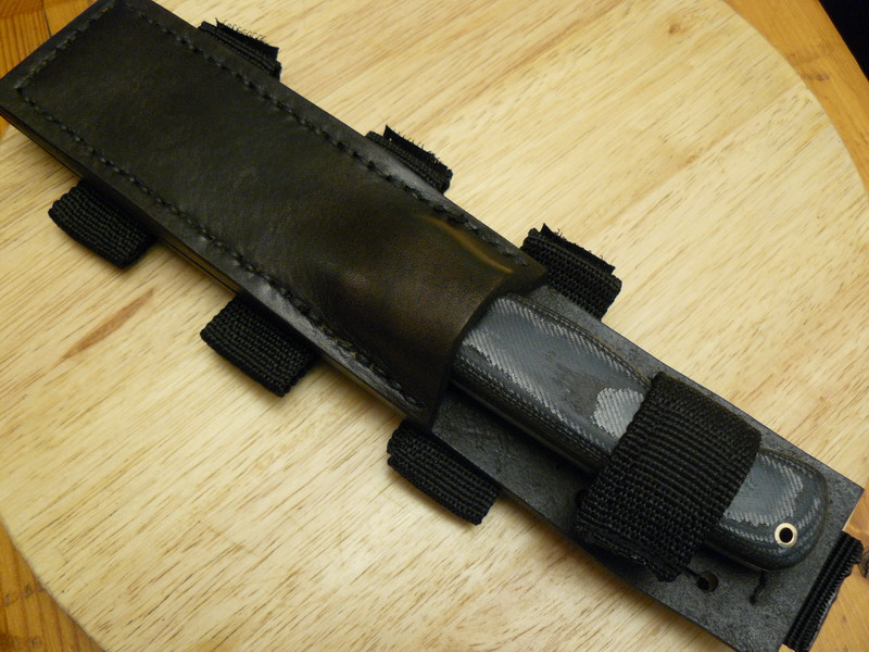

Спасибо! Клинок 9 см. Рукоять 11 см. Как у ножей из города Мура, что в стране Швеция. Микартой я не доволен.
Спасибо! Ножны есть. Кожаные с горизонтальным подвесом. На лямку рюкзака. Ручкой вниз.
Раз это мастерская, то у меня есть несколько вопросов к Мастерам. Все сразу озвучивать не буду, а то нафлудим, я нас знаю...
Микарта или текстолит. Джинса и клей ЭДП. Делал несколько раз. С переменным успехом. Надо джинсу насквозь пропитывать клеем или достаточно склеивать слои между собой?

Адназначна пропитывать!!!!! А то и впитывать будет всякое типа жира и крови, и не полируется :)

Во-Во...Вот с этим я и столкнулся. На фотках видно. На это я и грешил. Это и подозревал. Может действительно... Подожду, что ещё напишут.
