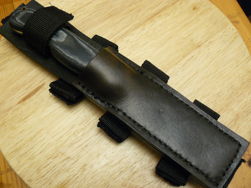

Спасибо! Клинок 9 см. Рукоять 11 см. Как у ножей из города Мура, что в стране Швеция. Микартой я не доволен.
Спасибо! Ножны есть. Кожаные с горизонтальным подвесом. На лямку рюкзака. Ручкой вниз.
Раз это мастерская, то у меня есть несколько вопросов к Мастерам. Все сразу озвучивать не буду, а то нафлудим, я нас знаю...
Микарта или текстолит. Джинса и клей ЭДП. Делал несколько раз. С переменным успехом. Надо джинсу насквозь пропитывать клеем или достаточно склеивать слои между собой?
P1030272.jpg [ 160.55 КБ | Просмотров: 4015 ]
P1030273.jpg [ 155.48 КБ | Просмотров: 4015 ]
