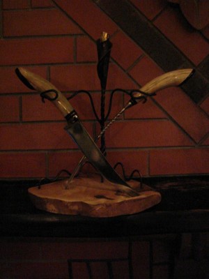

Ставлю то что хочу поставить :lol: .На очень старых финских ножах (и на новых)нет больстера :wink: После сноса или ремонта старых финских зданий попадаются медные трубы,им не менее 100 лет а состояние идеальное.
Здесь больстер наварен а пдставка медь+ латунь :
прибор.jpg [ 73.01 КБ | Просмотров: 14400 ]

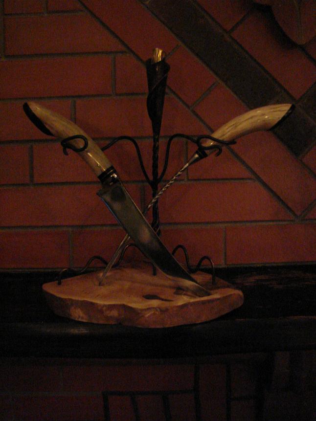

Да каминный набор,вилка+ ножик. 95х18 ,лосик,эбен,дерево на подставке свиль березы

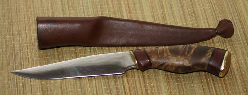

На этом ноже сквозной монтаж,рукоять разборная.Заменить рукоять на кухоннике раз в три года нормальное явление.Вобще зачем делать красивые ножи?Этоже не практично!Приведите хоть один довод "ЗА"ведь через 100-300 лет они сотрутся и прийдется выбросить :mrgreen:
Этот с бронзой:
Изображение 035.jpg [ 40.02 КБ | Просмотров: 14461 ]

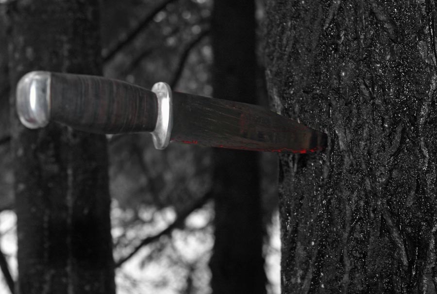

Люминь тоже матерьял не плохой :lol: ему около 10 лет:
чб.jpg [ 102.05 КБ | Просмотров: 14457 ]
 Заголовок сообщения: Re: Для мяса
СообщениеДобавлено: Чт фев 05, 2009 1:43
Алюминий руки пачкает, а так, конечно, неплохой материал. :)
СообщениеДобавлено: Чт фев 05, 2009 1:46
Этот не пачкает :D какойто авиационный сплав и не темнеет

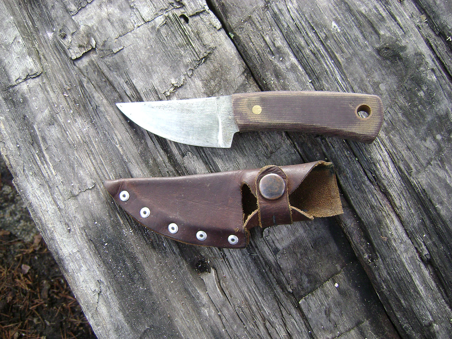

Вообще материалы под цветовую гамму подбираю, даже ножны не прет делать, если кожа "не того" цвета. Приходится, только если совсем ничего под руками. Если бы был выбор среди доступных материалов, я был бы щщастлив.
Очень нравится ставить трубку в рукоять, а она красная. А больстер или заклепки (в том числе и на ножнах)- желтые или белые. Не нравится, но ....
12.jpg [ 581.94 КБ | Просмотров: 14458 ]
