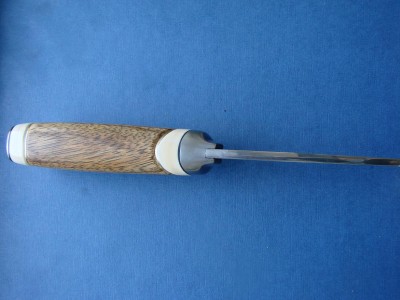

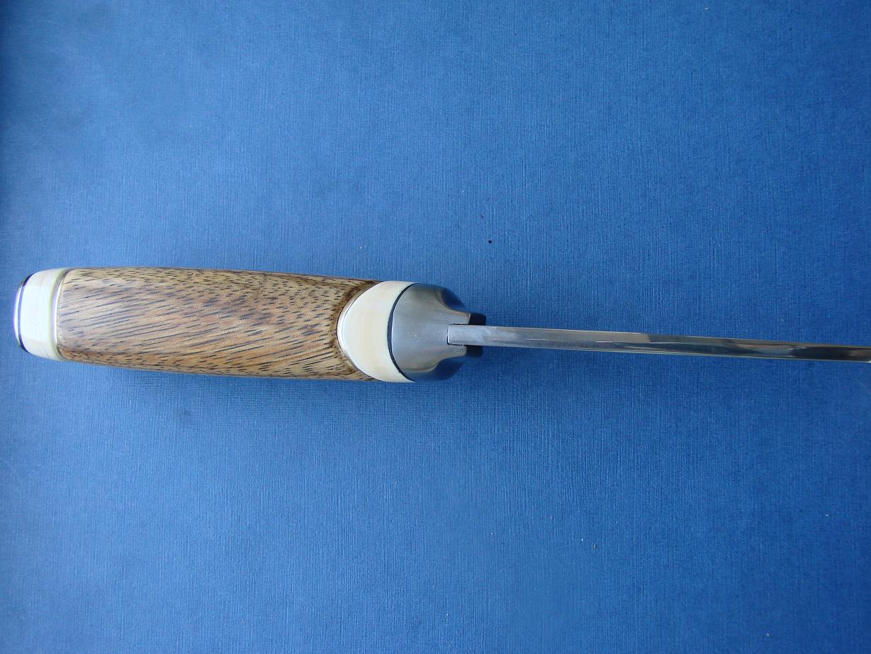

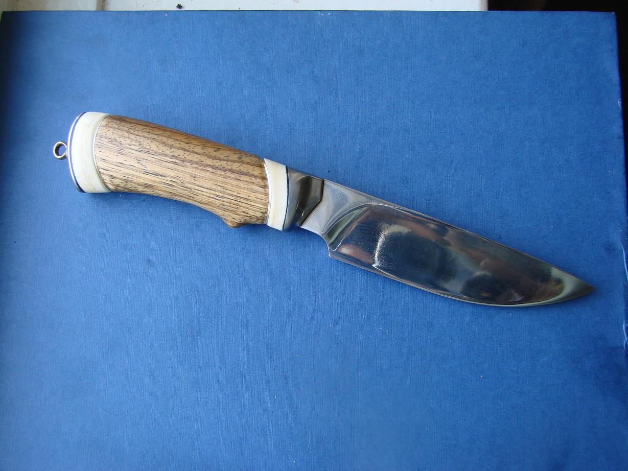

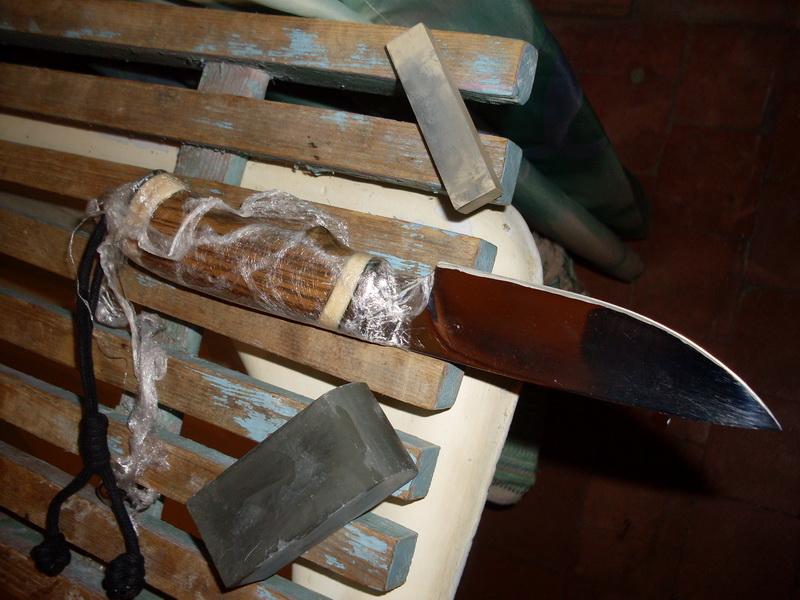

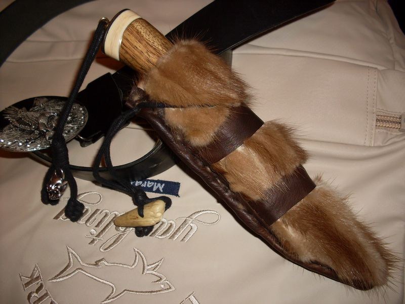

Окончательный вариант:
1.jpg [ 174.75 КБ | Просмотров: 358092 ]
2.jpg [ 179.54 КБ | Просмотров: 358084 ]

Мои поздравления !
А можно вопрос ? Больстер сидит плотно за счет паза под лезвие или пришлось
подпаять ?
И еще .Я сам люблю чойл на больших ножах , но всегда опасаюсь острого угла на
переходе его к режущей кромке . Вы этот угол не стачиваете чуть чуть ?
 Заголовок сообщения: Re: граждане мастера,соберите мне нож, пожалуйста
СообщениеДобавлено: Сб июн 13, 2009 14:05
Мои поздравления !
подпаять ?
За счет паза и хвоста,пайку титана еще не освоил.
Кромку закруглил
СообщениеДобавлено: Сб июн 13, 2009 14:43
Спасибо ! Не понял , что речь о титане . Где то в начале шла речь о белом металле .
За такую работу с титаном отдельное уважение .
СообщениеДобавлено: Сб июн 13, 2009 14:55
По мне на рабочем ноже титан лучше серебра :wink:

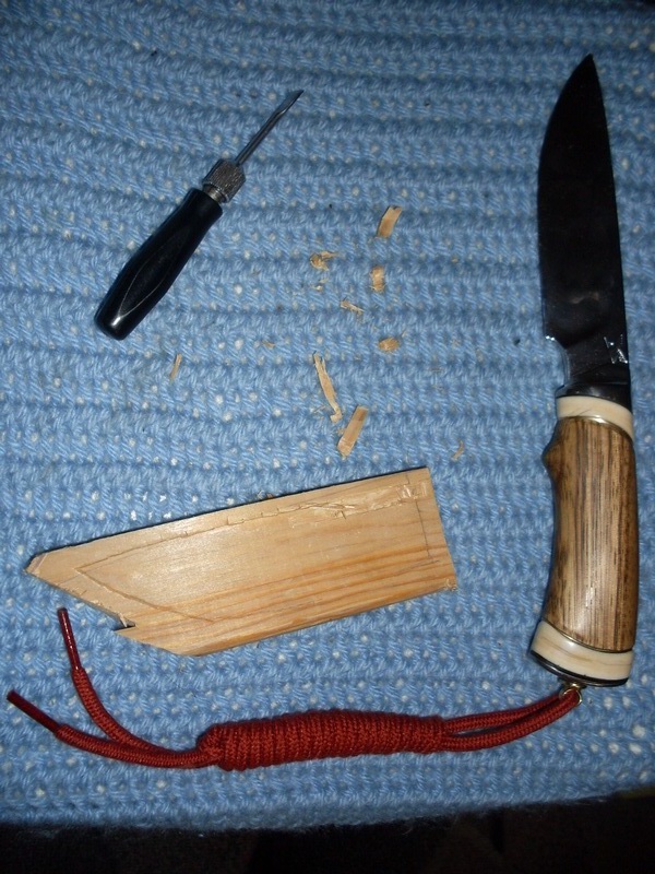

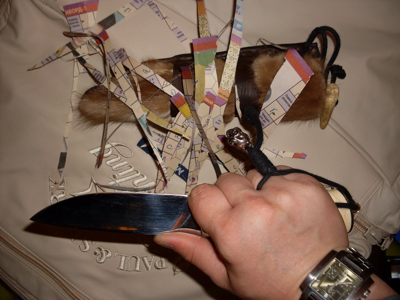

Вот и стал я счастливым обладателем...
Вкратце - нож удобный, толстая рукоять совсем не так мешает как могло сразу показаться, строй клинка отличный(сам точил), отверстие под темляк есть. По геометрии - ни малейших нареканий. По подгонке - по 100 бальной шкале примерно 97. Я бы так точно никогда не смог. Короче - оч рад что доверился Деду Димону, а не стал париться сам.
При всем при том руки сразу зачесались... хоть что-то хоть как-то надо сделать.
Начал с темляка. Не поверите - перебрал плетений шесть-семь, но Ривз оказался лучшим... жаль, он зараза такой скушный... хотя - мне ж рабочий нож был нужен...
......в итоге темляк заменен на такой же но с черепушкой и черненький.....

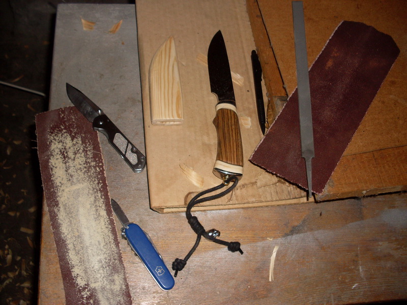

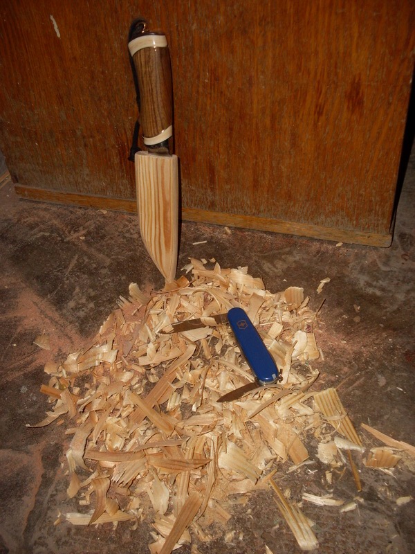

После этого был извлечен старый наличник - от него отпилен кусок... и понеслись ножны.
Я еще не знал что выйдет, но мысль о деревянном вкладыше просилась к реализации...
Не глядя в сторону Дремеля - все делал вручную.... даже блины взбитые миксером менее вкусные чем приготовленные вручную... старая маленькая стамесочка и Викс.... пиец умаялся....
SDC10583_resize.JPG [ 241.31 КБ | Просмотров: 358155 ]
SDC10584_resize.JPG [ 277.45 КБ | Просмотров: 358157 ]

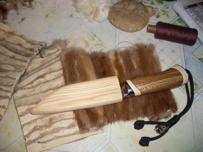

greenkurma
 Заголовок сообщения: Re: история одного ножа.....(переименовал)
СообщениеДобавлено: Ср июн 17, 2009 18:39

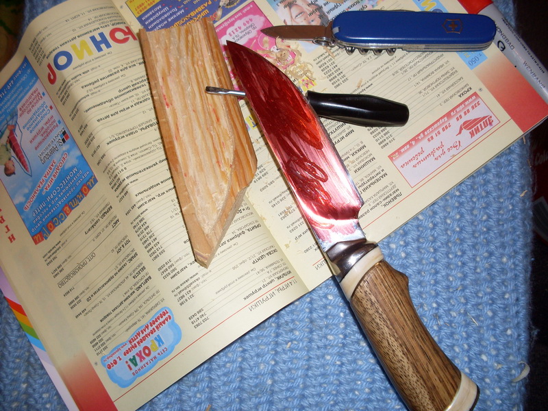

выбирать выемку под клин пришлось долго... решил не париться - выбрать в одной части, а вторую оставить ровной. Клеил ПВА всю ночь.
Сегодня с утра началось строгание.... Обожаю Виксы..
SDC10586_resize.JPG [ 210.38 КБ | Просмотров: 358357 ]
SDC10587_resize.JPG [ 235.35 КБ | Просмотров: 358356 ]

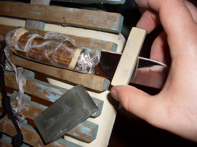

СообщениеДобавлено: Ср июн 17, 2009 18:43
Потом занялся выводом РК. Клинок приехал таким же как и уезжал к мастеру - не точеным нифига.... Я не фанат, но от Лански и иже с ними категорически отказываюсь всегда - см. выше про блинчики :) Только ручной труд. Клинок порадовал - обычной керамикой не взялся - помог ТСМ от Гусева+мокрый камешек с Юноны + мокрый камень Грэй Алания. РК готова - углов не мерял, руки немножко брил - для меня все уже как надо...

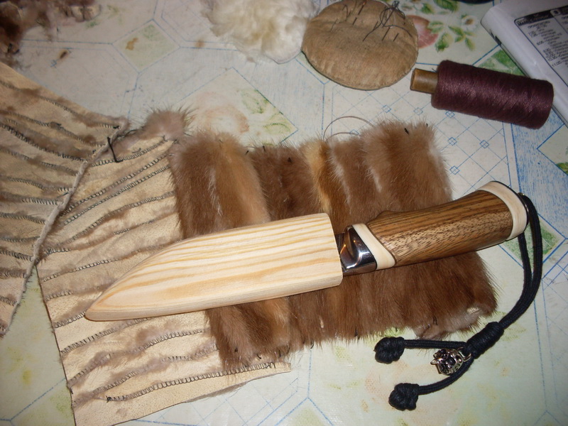

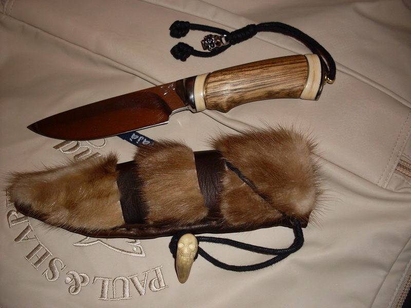

Ну, вроде отдохнул - пора за ножны.
Всех в доме достал, но нашел кусок сшитых лоскутьев шкурок норок (этому огрызку уже 35 лет - так сказали )
Шива из меня никакой - ни рук ни разу ни шесть, ни умения держать иглу... однако упрямство города берет (мой ремикс на известную идиому).
SDC10590_resize.JPG [ 214.33 КБ | Просмотров: 358360 ]

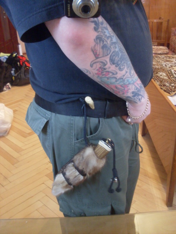

greenkurma
СообщениеДобавлено: Ср июн 17, 2009 18:58
То, что получилось в итоге -
ОООчень косячные ножны, и 2 темляка - один из которых играет роль свободного подвеса - подвес "шашечный" потому как привык вкладывать нож скользя обухом по направляющей (дурная привычка от Б.И.)
При всем при том такие скрамасаксовые ножны получились, с деревянным вкладышем, пушистым верхом.... (ну да, фетишист... есть немного :) )
Конструктивной критики не жду - косяки и сам все знаю. Можно было заказать за рубликов 800 (слава богу связи остались) обычные кожаные ножны, но эти я сделал сам, такие, какие есть. Нож не выпадает ни в каком положении, на поясе висит уверенно и удобно.
Короче говоря - хвастаюсь.
В эту пятницу ножег едет за город (потому так в спешке и клепались ножны) - результаты полевых испытаний выложу в воскр.-понед.
Спасибо всем, кто осилил.
SDC10602_resize.JPG [ 190.1 КБ | Просмотров: 358360 ]
SDC10603_resize.JPG [ 182.65 КБ | Просмотров: 358360 ]
SDC10607_resize.JPG [ 197.01 КБ | Просмотров: 358354 ]
SDC10594_resize.JPG [ 162.79 КБ | Просмотров: 358358 ]

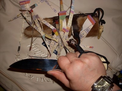

greenkurma
СообщениеДобавлено: Ср июн 17, 2009 20:27
ага....
одна из моих любимых угроз...
...я конечно не шаман, но в бубен щас стукну....
