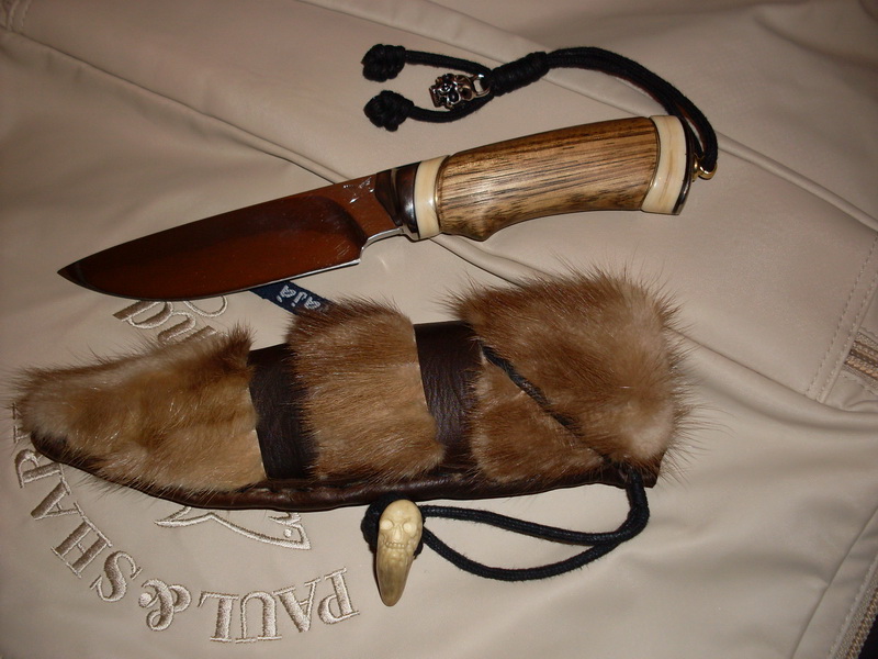

Окончательный вариант:
1.jpg [ 174.75 КБ | Просмотров: 358467 ]
2.jpg [ 179.54 КБ | Просмотров: 358459 ]

Мои поздравления !
А можно вопрос ? Больстер сидит плотно за счет паза под лезвие или пришлось
подпаять ?
И еще .Я сам люблю чойл на больших ножах , но всегда опасаюсь острого угла на
переходе его к режущей кромке . Вы этот угол не стачиваете чуть чуть ?
 Заголовок сообщения: Re: граждане мастера,соберите мне нож, пожалуйста
СообщениеДобавлено: Сб июн 13, 2009 14:05
Мои поздравления !
подпаять ?
За счет паза и хвоста,пайку титана еще не освоил.
Кромку закруглил
СообщениеДобавлено: Сб июн 13, 2009 14:43
Спасибо ! Не понял , что речь о титане . Где то в начале шла речь о белом металле .
За такую работу с титаном отдельное уважение .
СообщениеДобавлено: Сб июн 13, 2009 14:55
По мне на рабочем ноже титан лучше серебра :wink:

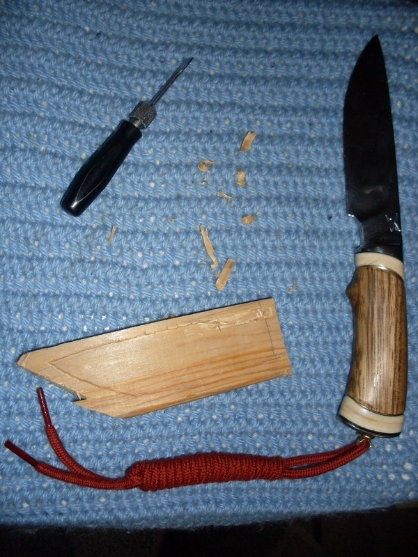

После этого был извлечен старый наличник - от него отпилен кусок... и понеслись ножны.
Я еще не знал что выйдет, но мысль о деревянном вкладыше просилась к реализации...
Не глядя в сторону Дремеля - все делал вручную.... даже блины взбитые миксером менее вкусные чем приготовленные вручную... старая маленькая стамесочка и Викс.... пиец умаялся....
SDC10583_resize.JPG [ 241.31 КБ | Просмотров: 358530 ]
SDC10584_resize.JPG [ 277.45 КБ | Просмотров: 358532 ]

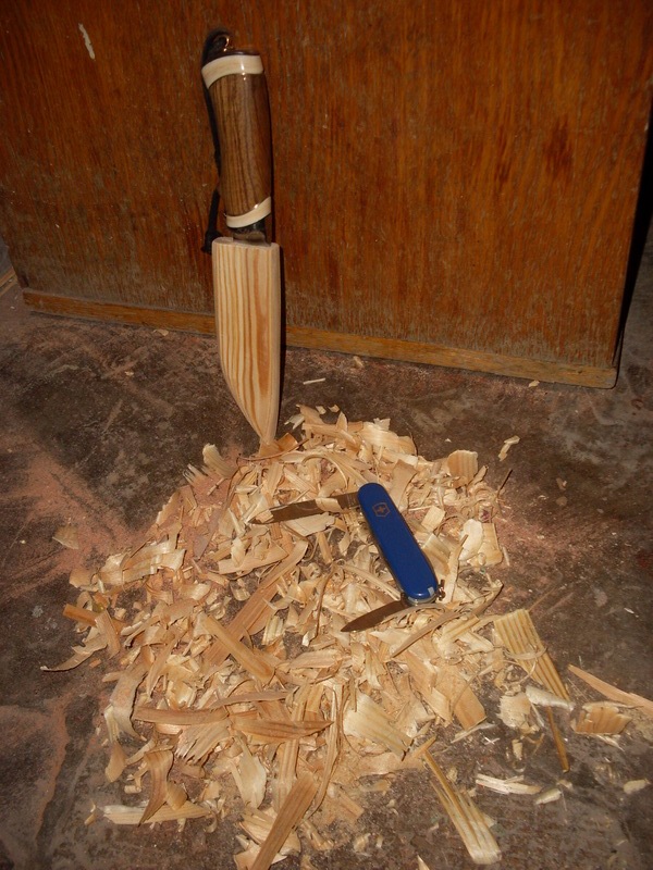

выбирать выемку под клин пришлось долго... решил не париться - выбрать в одной части, а вторую оставить ровной. Клеил ПВА всю ночь.
Сегодня с утра началось строгание.... Обожаю Виксы..
SDC10586_resize.JPG [ 210.38 КБ | Просмотров: 358736 ]
SDC10587_resize.JPG [ 235.35 КБ | Просмотров: 358735 ]

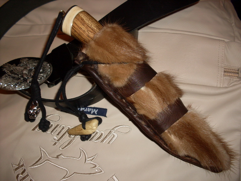

То, что получилось в итоге -
ОООчень косячные ножны, и 2 темляка - один из которых играет роль свободного подвеса - подвес "шашечный" потому как привык вкладывать нож скользя обухом по направляющей (дурная привычка от Б.И.)
При всем при том такие скрамасаксовые ножны получились, с деревянным вкладышем, пушистым верхом.... (ну да, фетишист... есть немного :) )
Конструктивной критики не жду - косяки и сам все знаю. Можно было заказать за рубликов 800 (слава богу связи остались) обычные кожаные ножны, но эти я сделал сам, такие, какие есть. Нож не выпадает ни в каком положении, на поясе висит уверенно и удобно.
Короче говоря - хвастаюсь.
В эту пятницу ножег едет за город (потому так в спешке и клепались ножны) - результаты полевых испытаний выложу в воскр.-понед.
Спасибо всем, кто осилил.
SDC10602_resize.JPG [ 190.1 КБ | Просмотров: 358739 ]
