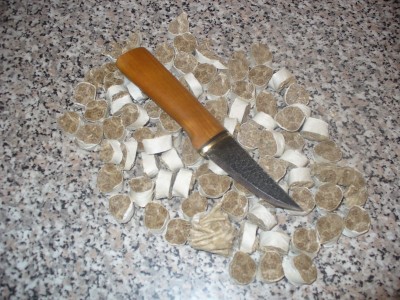

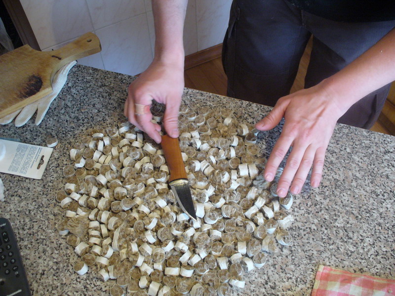

Ивану: спасибо!
Максиму и Валерию: вы меня провоцируете, что бы я заточил свой клинок на алмазах и потестил по второму разу. Что касается того, что с самого начала получалось отрезать кусочек каната только с трёх резов, то я думаю тут дело в деаметре каната и длинне клинка. Если бы клинок был подлиннее, а канат потоньше, то мы с Самоделкиным8 кусочки от каната отризали бы за 1-2 реза.
С уважением, Д. Колотов.
Да нет, Дмитрий никакой провокации. Возможно, клинок действительно коротковат. Просто я предлагаю попробовать разные способы заточки для того, чтобы узнать оптимальную для этой стали. Будет очень полезно. Придержусь пока своего мнения: геометрия менее важна, чем способ заточки.

Валерию и Максиму: ИМХО если клинок заточить на алмазах, он будет резать агрессивно, но недолго, а если на керамике, то мыльно и долго. Причём эта формула подходит для всех марок сталей с которыми я эксперементировал.
Silverу: вначале была мысл разместить фото моего ножа с заголовком " Неизвестный Roselli". Мол купил Roselli, но модель какая то незнакомая, помогите опознать. Потом я чего то испугался и решил не морочить голову форумчанам.
С уважением, Дмитрий К.

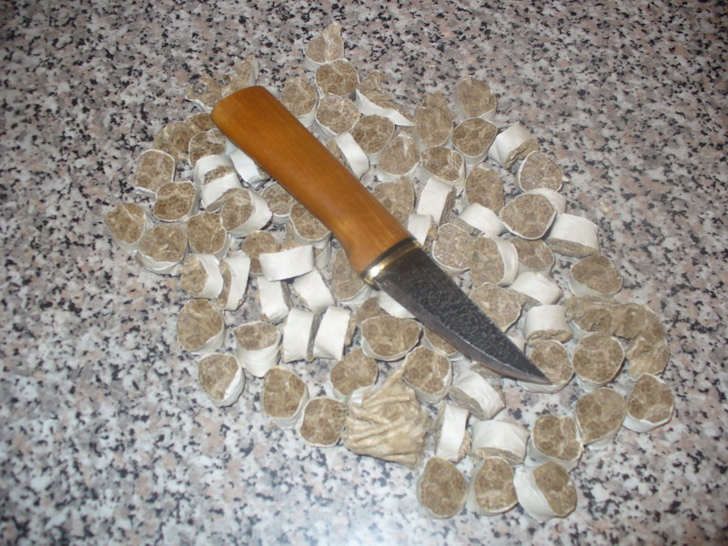

Максим писал: Да тут весь сыр-бор из за того, стоит ли доводить до состояния бритья или нет. Я говорю, что слишком острый быстрорез очень скоро замылится на войлоке-канате.
Я уже писал, что первый перерыв мы с Лёшей сделали через двадцать минут после начала теста. Если первоночально клинком ножа можно было брить конечности, то теперь нет, а вот газету на вису он всё равно резал. Сейчас ещё раз выложу фото, нож и кусочки каната во время первого перерыва. Сами смотрите, как это по вашему быстро замылился или нет?
Роман писал: И так,и не так...
Хотелось бы поподробней узнать вашу точку зрения, какие стали чем точить и как доводить?
C уважением, Дмитрий Колотов.

Вот, не знаю, что сказать. Видимо, надо присутствовать при резке, чтоб понять.Единственно, что можете сделать, переточить нож и сравнить свои ощущения и ркзультаты через 40 минут. Честно, не знаю, как ещё проверить.
