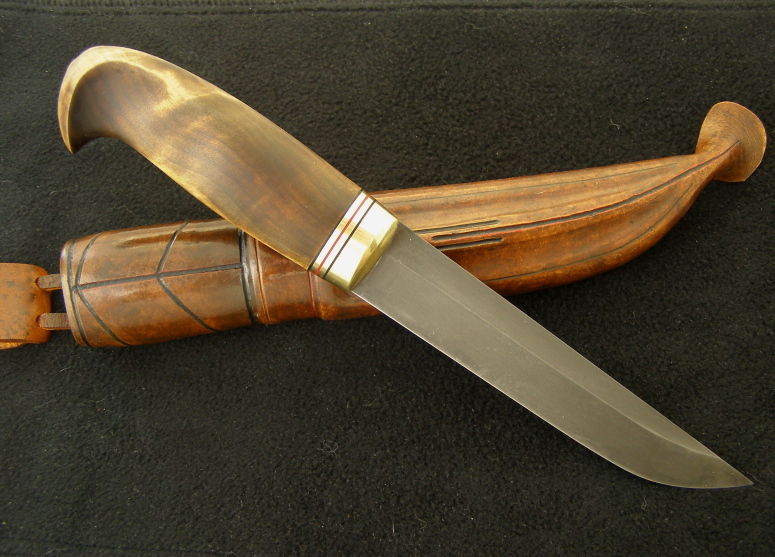

но чтобы ромб на просто рабочем ноже.....загадка однахо.Прояснить бы сам смысл?
http://zadi.ru/index1.html
1961879.jpg [ 254.05 КБ | Просмотров: 14145 ]
1561121.jpg [ 457.36 КБ | Просмотров: 14145 ]

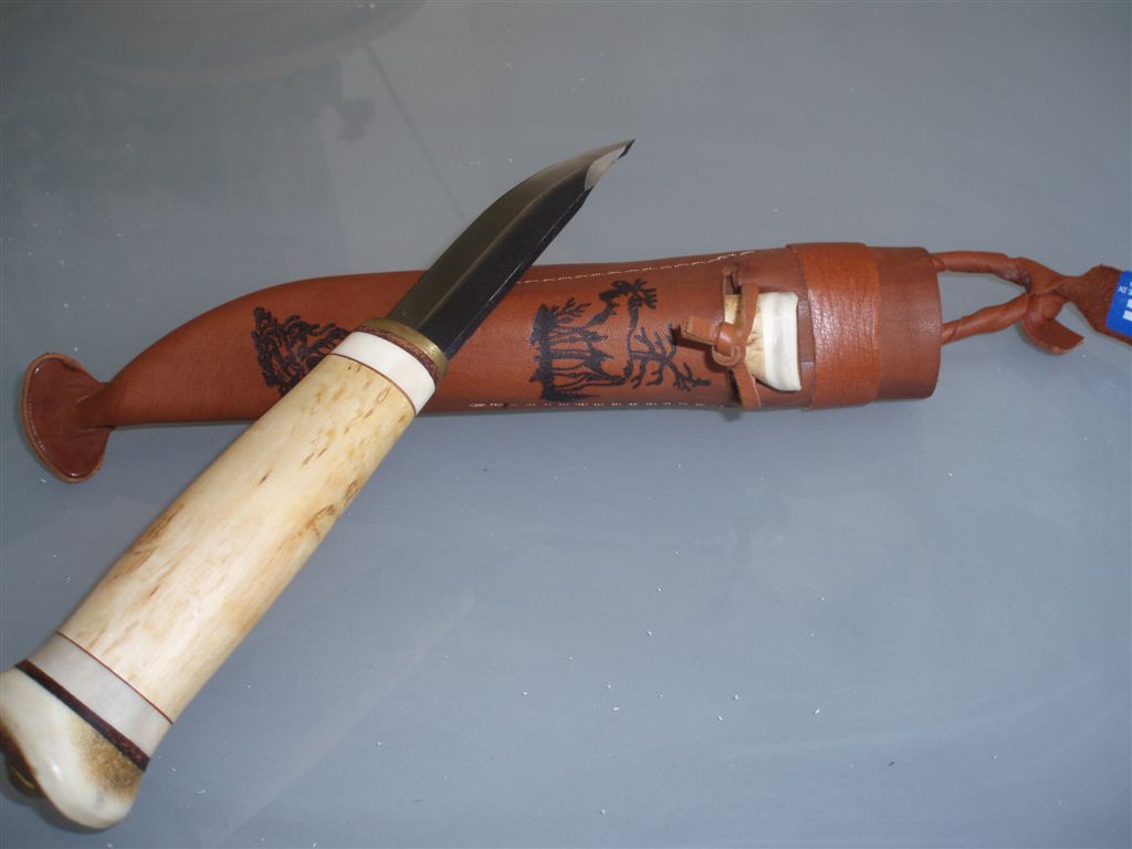

Немного хохмы:
Не далее чем позавчера вручил одному хорошему знакомому типичный пуукко.Только спуски прогладил в точности как у вашего.Визги радости,сопли,хватание за грудки,шоп "понимаешь,такой же смастырь для брату,а то не отстанет,отберёт!"
Сегодня заява - "Да он поржавел весь,за грибами раз сходил!"
Предвидел...Не расстроился.Ведь хватило и настроения объяснить несмышлёнышу что мы и все это понимаем.Но в глазах его пустота.И взгляд как у коровы. :D
Зарёкся теперь в подарок только нерж.Любят люди блеск.

andrei72 писал(а):
... Как мне кажется, при разрезании материала, на большую глубину, трение у такого клинка будет меньше, поскольку меньше площадь контакта клинка и материала...
А почему тогда не убрать всё что выше ребра тогда?Каков смысл верхней части клинка?Я вижу упрочнение ненамного.Как думаешь,Андрей,что будет если убрать тело клинка выше ребра?
Здравствуй Олег. Считаю, что если клинок не совсем ромбовидного сечения и верхняя часть клинка, относительно грани, не сходится "в ноль", а только слегка заострена, то, как мне кажется, в случае убирания "...тела клинка выше ребра...", можно потерять примерно 35-40% прочности клинка на излом, естественно при нагрузке, приложенной перпендикулярно голомени клинка (ведь это около 35-40% объема металла, если судить о поперечном сечении данного клинка). Так что считаю этот вариант вполне удачным.
 Заголовок сообщения: Re: Клин для фина
СообщениеДобавлено: Пт окт 02, 2009 1:32
...а вот сыр им запиперишься резать, будет прилипать...
Здравствуй Валерий. Смотря с чем сравнивать (с каким сыром и с какой его толщиной...). Есть, например сырный нож или "нож - струна" и толстый сыр они, естественно, будет лучше резать, чем ЛЮБОЙ нож с широким, толстым и длинным клинком. Тут уж, как говорится, "каждому свое". Вот и Билли предлагал, "...не делать из ножа монтировку...", (забывая, что степень универсальности ножа тоже упадет, пропорционально степени уменьшения прочности клинка). Возможно, что исхожу из слишком старого постулата: "что еще можно сделать одним и тем же ножом", а не из постулата: "какую единственную операцию можно сделать, идеально подходящим для этого ножом".
Уважаю твою точку зрения и переубеждать не собираюсь.

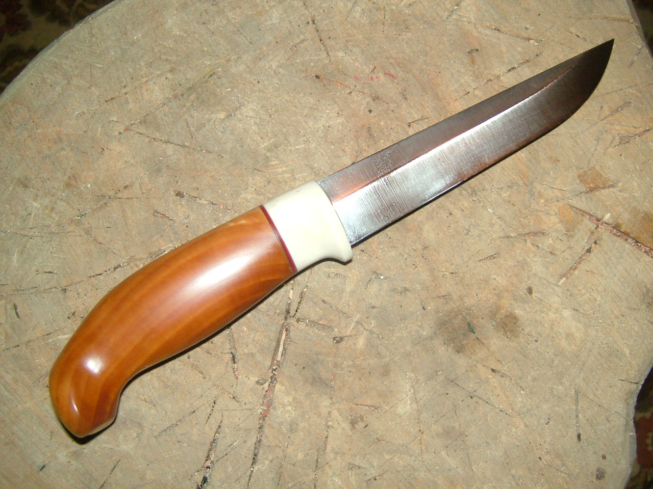

СообщениеДобавлено: Пт окт 02, 2009 16:59
Ну вот видите,всегда лучше иметь несколько разных источников чтобы увидеть что не всё именно так как написано в "Прорезе".Насчет ромба я изначально не отрицал.Я писал про подавляющее большинство.Ну да ладно.Тему увели уже далеко от основной,да простит нас дед.Просто одно проистекало от другого....Можно отдельную тему,а можно просто свернуть флуд.
105мм
СообщениеДобавлено: Пт окт 02, 2009 21:52
Хорошая отделка, но ромб очень ромбовидный, почти кинжал. :)

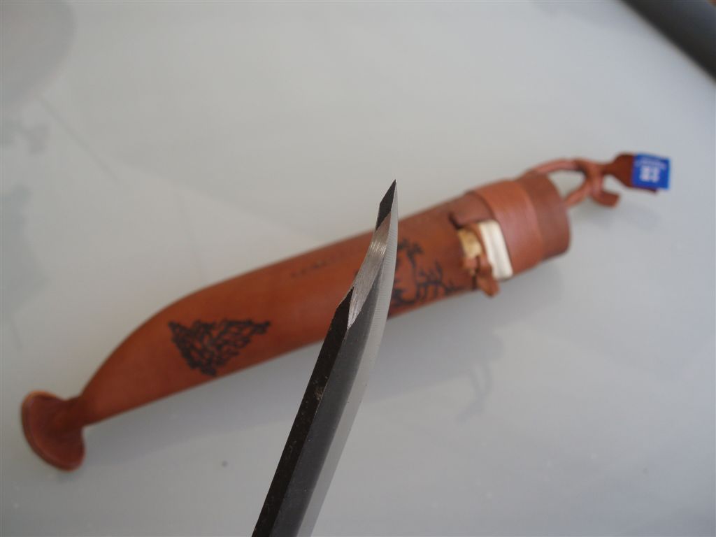

Фотки , которые я привел , именно из Прореза , но я не против извиниться перед дедом и свернуть флуд :D На прощание только еще об одном приеме ,применяемом в традиционных лапландских финках
