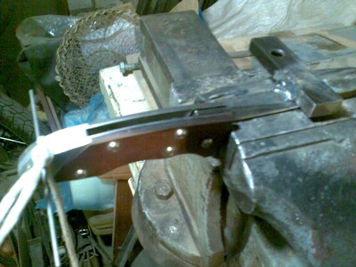

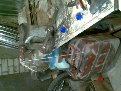

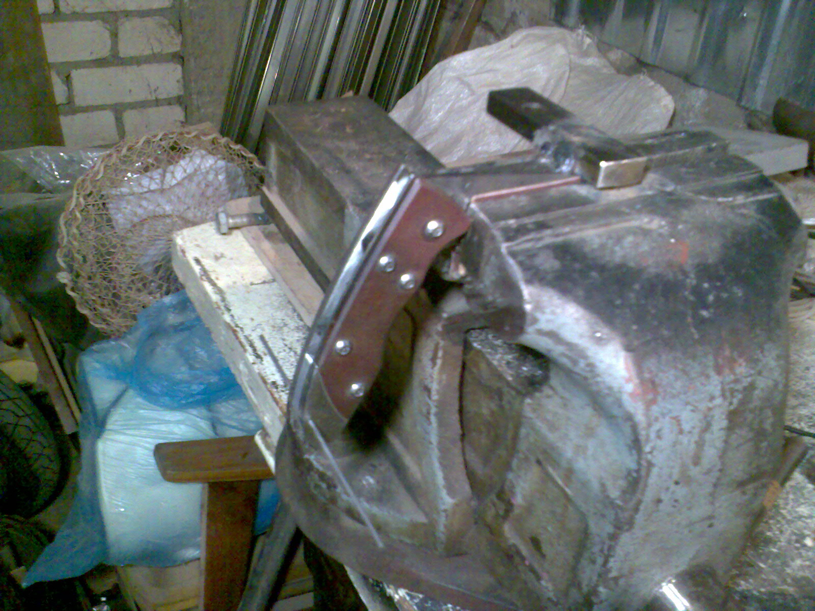

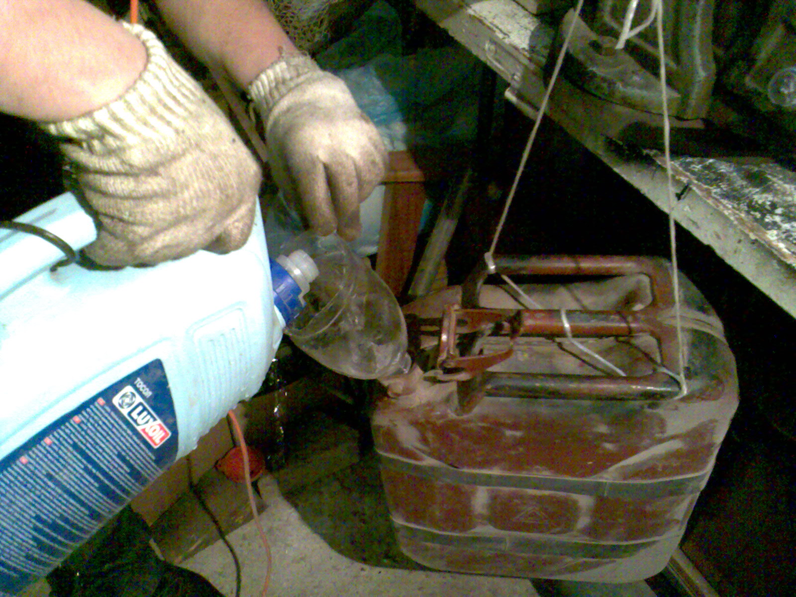

Мужик сказал, мужик сделал. Пошел сегодня в гараж, зажал складень за клинок в тиски,на рукоять приладил верёвку,
повесил канистру и.....

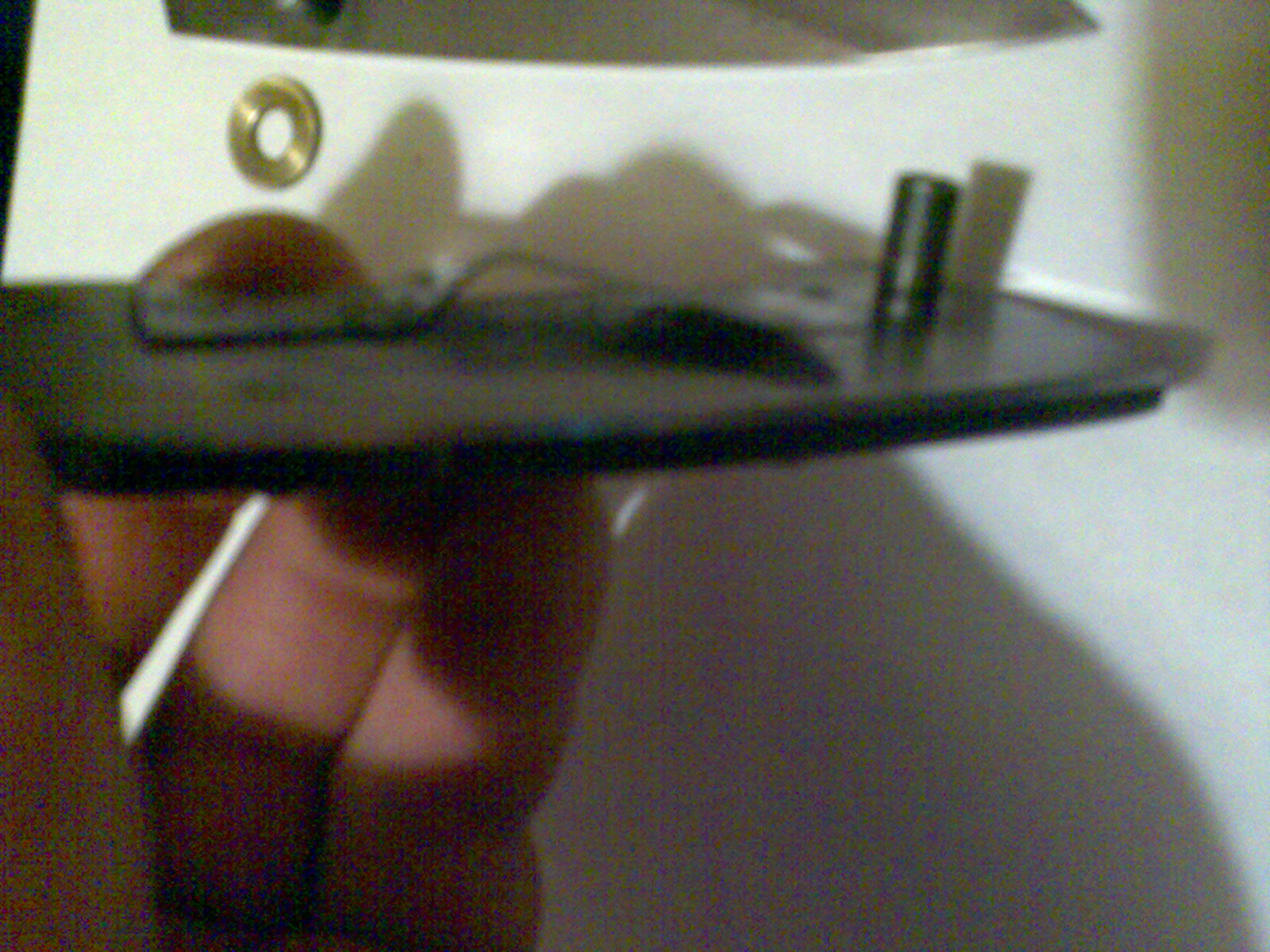

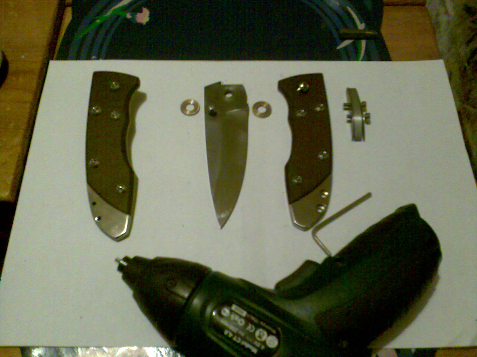

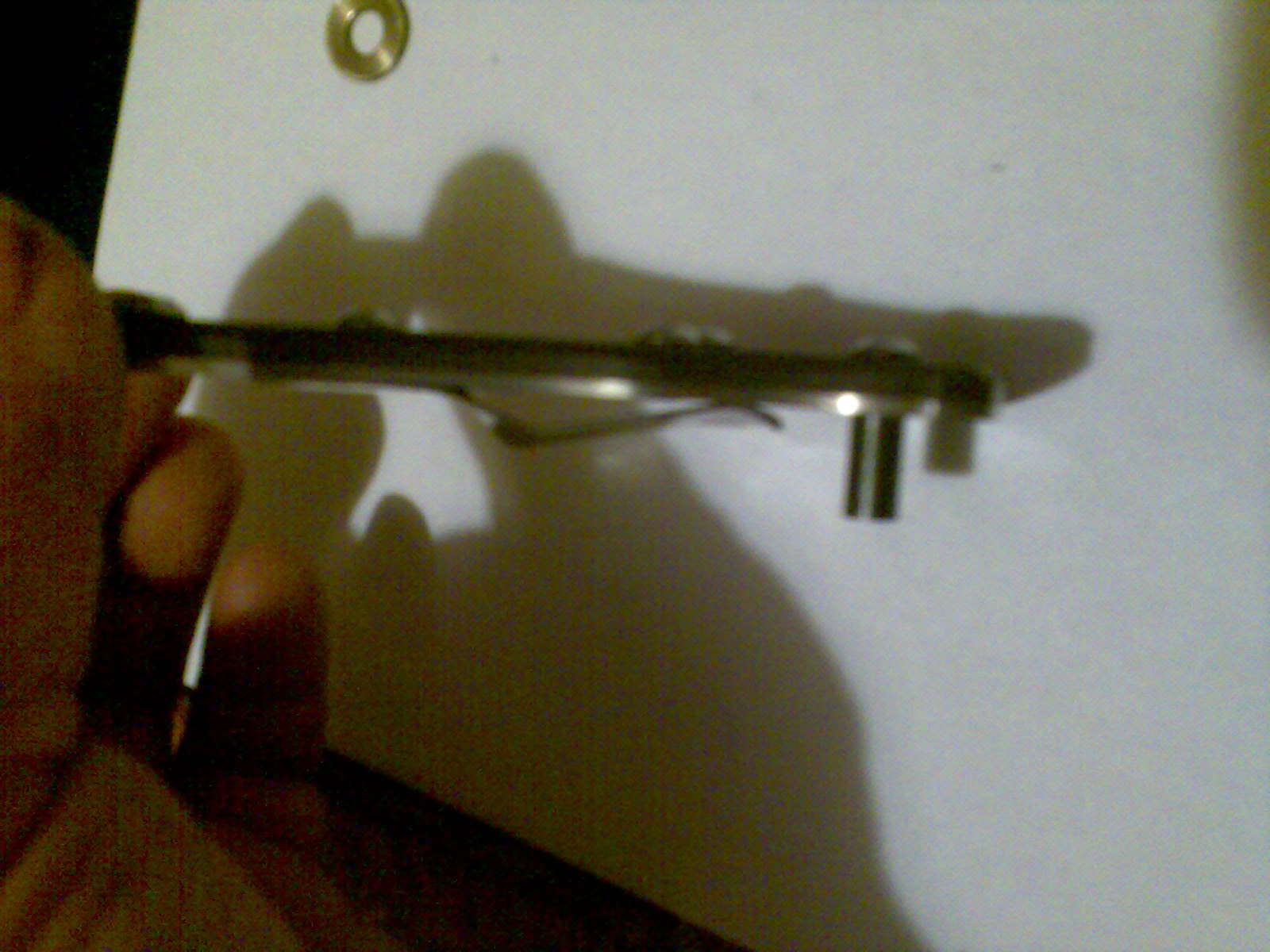

Увы , Билли оказался прав. хватило 15 кг.
Фото125.jpg [ 464.67 КБ | Просмотров: 11060 ]
Фото127.jpg [ 596.8 КБ | Просмотров: 11060 ]
Фото104.jpg [ 515.49 КБ | Просмотров: 11060 ]
Фото105.jpg [ 344.83 КБ | Просмотров: 11060 ]
Комментарий к файлу: Даа лайнер хлипковат.
Фото106.jpg [ 360.18 КБ | Просмотров: 11060 ]

Domitro писал(а):
Погиб в неравной битве нож...
Не совсем, завтра проведу реинкорнацию.
Погиб только лайнер.

ЗЫ: Если делать лайнер толстым, то он может слишком тяжело отжиматься большим пальцем при разблокировки. Для избежания такого в наиболее сгибаемой части лайнера делается выточка.

Т.е. сточив... уменьшив толщину лайнера в месте сгиба, Вы можете добиться оптимальной упругости отгибания/разблокировки без значительной потери в прочности замка вцелом.
