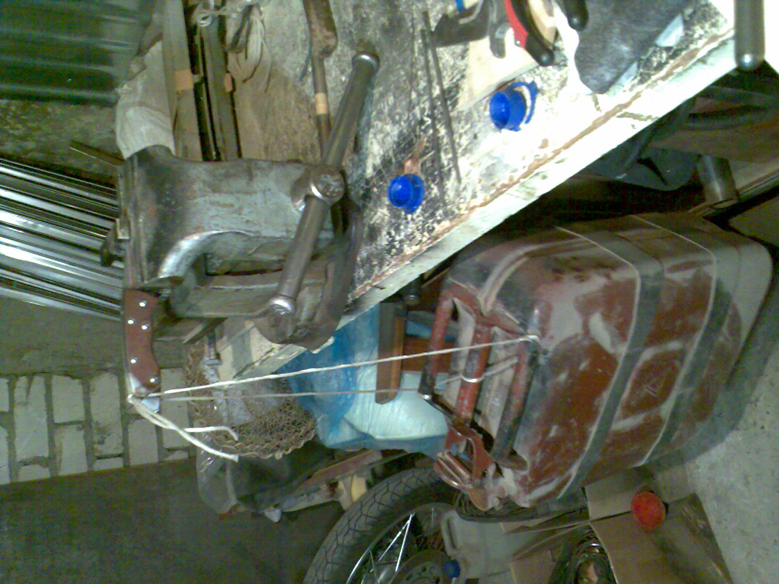

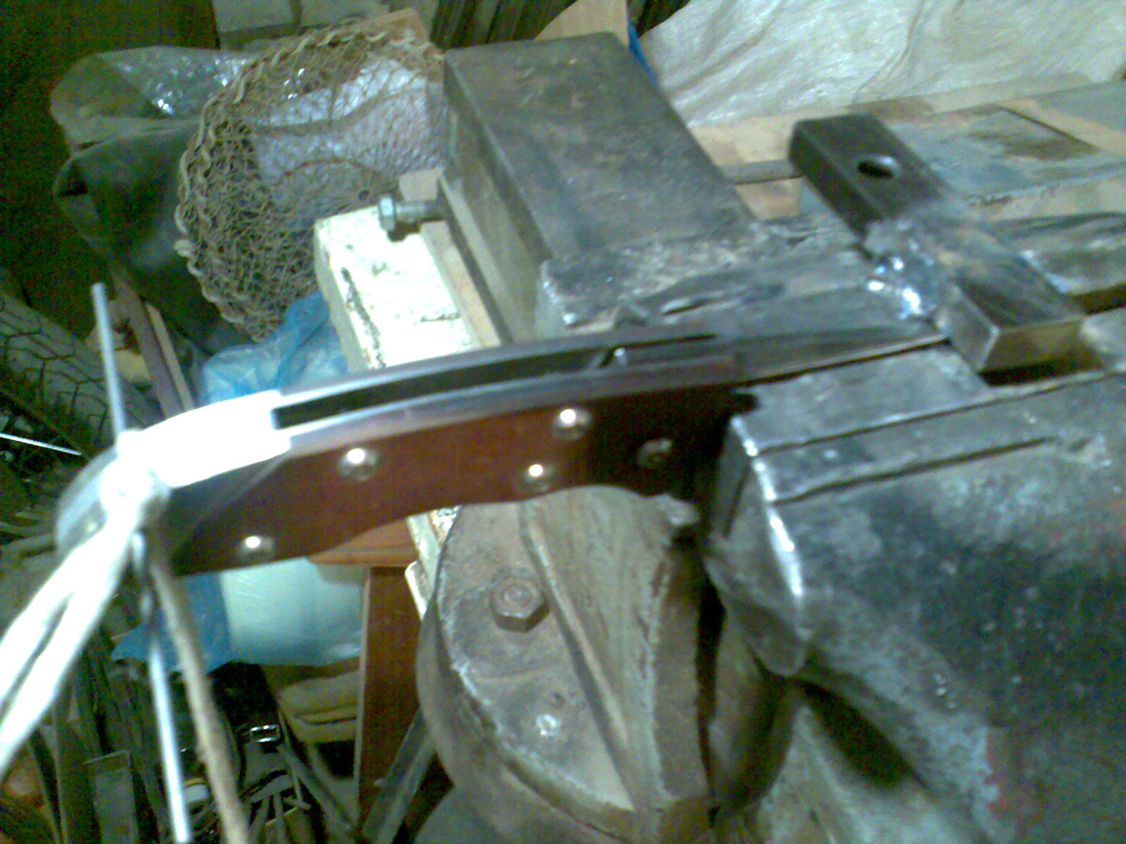

Мужик сказал, мужик сделал. Пошел сегодня в гараж, зажал складень за клинок в тиски,на рукоять приладил верёвку,
повесил канистру и.....

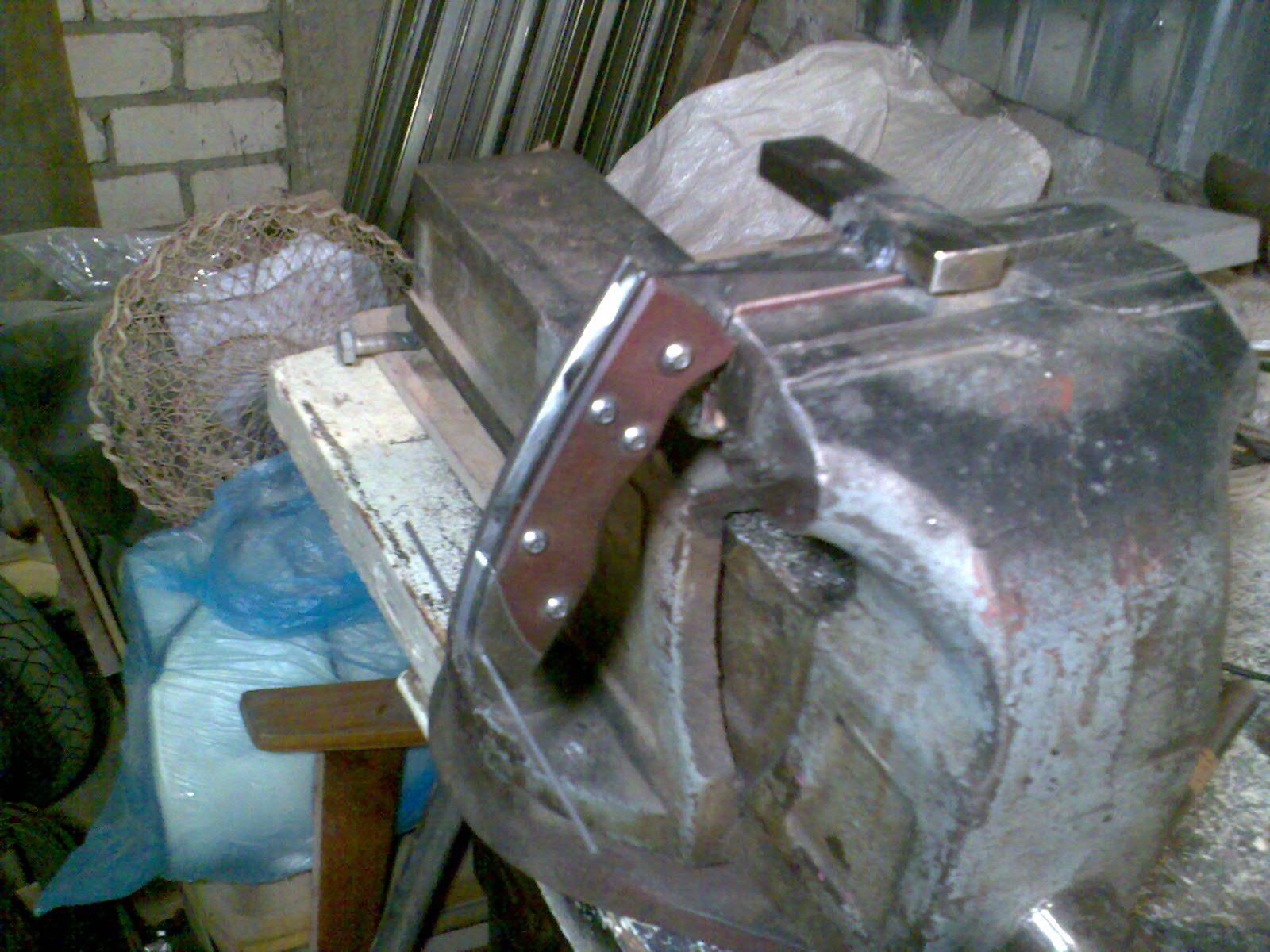

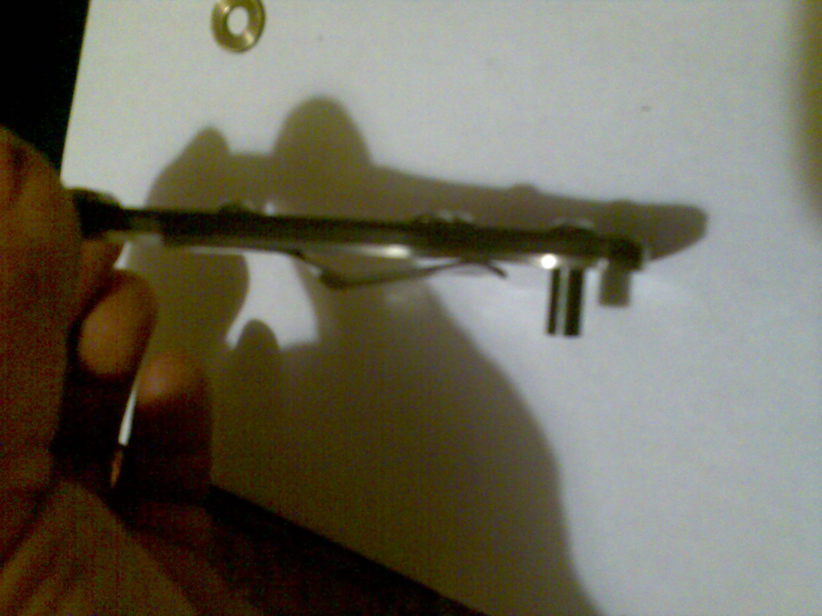

Увы , Билли оказался прав. хватило 15 кг.

Комментарий к файлу: Даа лайнер хлипковат.

ЗЫ: Если делать лайнер толстым, то он может слишком тяжело отжиматься большим пальцем при разблокировки. Для избежания такого в наиболее сгибаемой части лайнера делается выточка.

Т.е. сточив... уменьшив толщину лайнера в месте сгиба, Вы можете добиться оптимальной упругости отгибания/разблокировки без значительной потери в прочности замка вцелом.

Лайнер заменил. Потолще материал не нашел, сделал из того же. Новый сделал шире 17мм( старый 10 в самом узком месте) и закалил.
