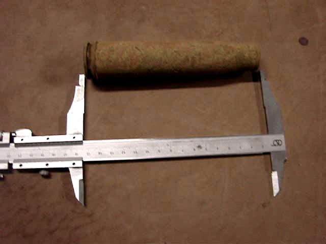

СообщениеДобавлено: Сб апр 10, 2010 0:13
Коломбус для меня слишком мелкий :D такой пользую
Изображение 957_p2.jpg [ 35.61 КБ | Просмотров: 9812 ]
 Заголовок сообщения: Re: Мастер класс (горизонтальные ножны)
СообщениеДобавлено: Сб апр 10, 2010 0:16
Слишком стежок большой :mrgreen: Это только если канатом шить :lol:

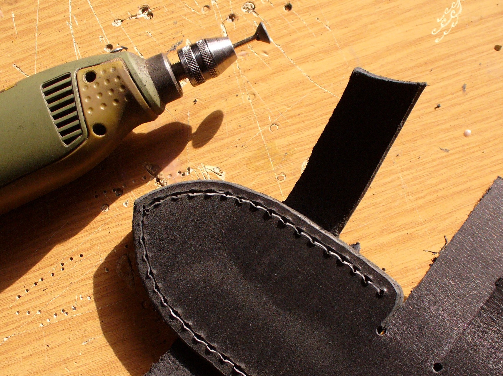

Саша, спасибо за обзор. А почему на рис. P1030559.JPG шов кажется прорезанным? Или так и есть.
СообщениеДобавлено: Вс апр 11, 2010 23:54
С обратной стороны ножен, пошву делаем канавку, чтоб нитки не тёрлись об ремень.

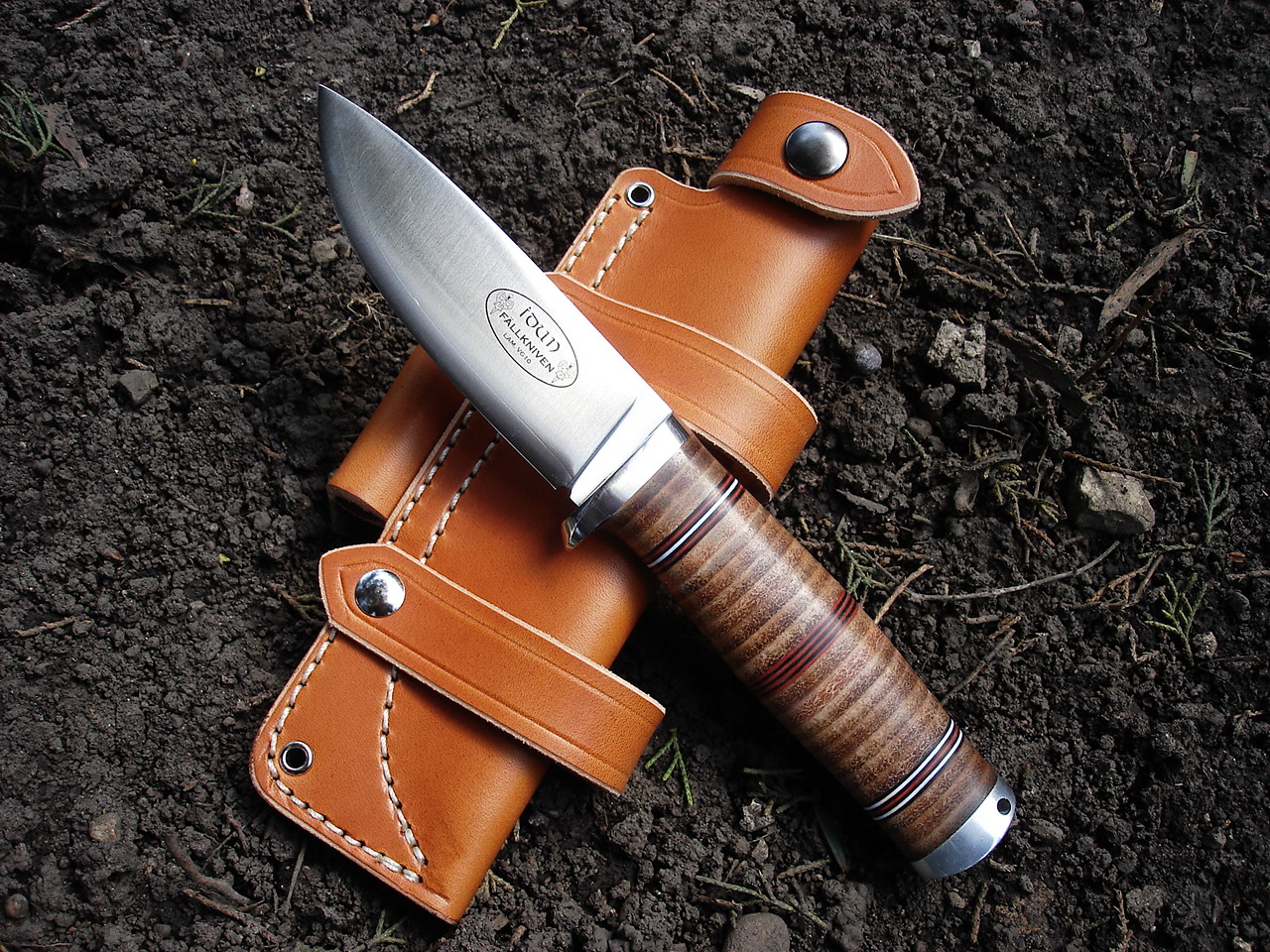

СообщениеДобавлено: Пн апр 12, 2010 22:07
Мужики,влезу в тему
Наткнулся на сайт,оч много хороших фоток по ножнам,в том числе и по горизонтальным,делюсь
не реклама!!
http://www.jreindustries.com/fallkniven.htm
IDUN5.JPG [ 584.3 КБ | Просмотров: 9751 ]
СообщениеДобавлено: Пн апр 12, 2010 23:33
Какие....неправильные ножны, :lol: хотя и красивые.

Саша, а ты чем канавку под шов прорезаешь?
СообщениеДобавлено: Пн апр 12, 2010 23:42
На тойже фотке, инструмент есть, бормашина с насадкой, грибообразный камешик.
P1030559.JPG [ 636.19 КБ | Просмотров: 9743 ]
